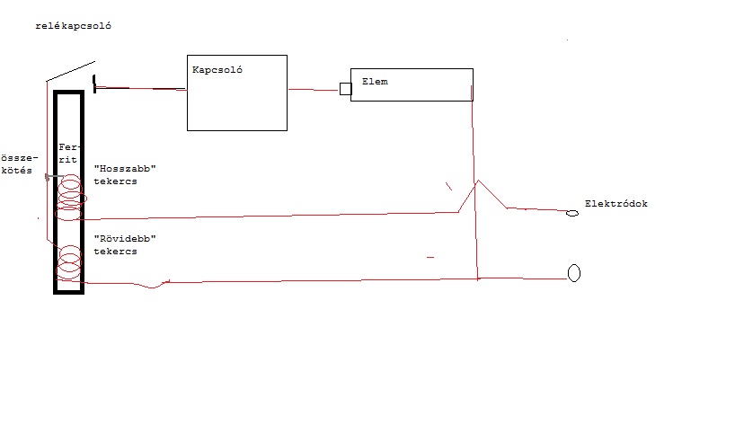

A trafó egyben egy relé is, ami maga az oszcillátor. Alapból átad az érintkezője, amikor a működtető gombot megnyomod, áram alá kerül behúz, közben megszakítja a primert, keletkezik egy impulzus, elenged, és így tovább.

Jó napot!
A gyakorlatban így megvalósítható lenne? A relé kapcsolója egy egy fémlemez lenne egy másik fémlemezre, csak attól félek, hogy kicsit gyenge lesz a mágneses erő, úgy hogy jól be kell dolgoznom, ezért nem hogy tollba nem férne bele, hanem egy villamosszékbhe se. Ha egy 8mm átmérőjű ferritem van, akkor 0,5 mm-es rézdrótból mennyit tekerjek rá? Ill. milyen távra legyenek? Nem merek sokat kísérletezni, mivel nagyon kevés a rézdrótom. U.I.: Elnézést a mellékletben való szakszerűtlen megfogalmazásokért.
Jó napot!
Nem tudja valaki, hol lehet olyan relés tekercset szerezni lábkiosztással?

Megcsináltam egy egyszerű feltranszformáló kapcsolást: elem, kapcsoló, primer, szekunder, szikraköz. Először nem akart működni, aztán rájöttem, hogy van ott egy kis áramkör. Leoperáltam, és a tesómat jól megráztam. A multiméterem jól begerjedt tőle, mert ezer voltokat mutogatott. 4,5 V-os elemmel igen erős! |
