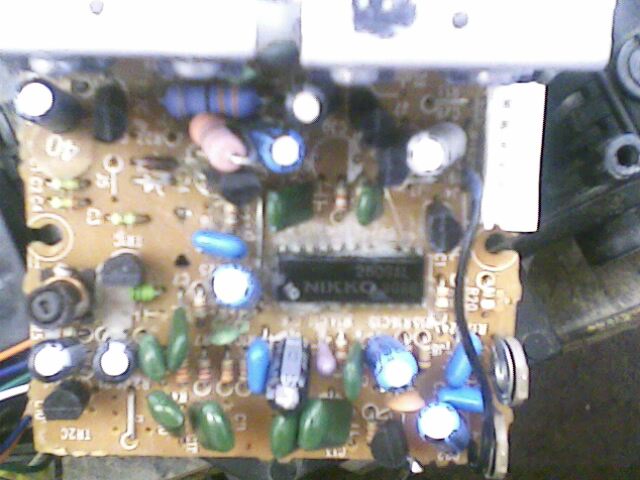

(#) molb hozzászólása Ápr 12, 2009 /
sziasztok.
nagyon zöldfülü vagyok a témában ezért kérem NEM kinevetni ill.nem leostobázni
kaptam egy Nikko távos autot táv nélkül vettem hozzá egy 27 Mhz-es távirányitót de nem mükszik . ekkor szétkaptam a tütüt és látom hogy a korábban emlitett "kristály " nincs benn.(minden rc modellbe kell lennie?)
vagyis csak a "talán"helyét láttam de a panel másik oldalán a két kristály láb kivezetés egy helyre megy .
akkor most hogyisvanez?
pliz F1!
(#) Medve válasza molb hozzászólására (») Ápr 12, 2009 /
Hello, Nem minden vevőnek szükséges kristály.
(#) molb válasza Medve hozzászólására (») Ápr 12, 2009 /
és honnan tudom meg hogy hány Mhz-es az autó ? mert nem 27 az bizti.
Akkor vélhetőleg a "másik" modellezősávot fogja a vevő...
mondom hogy nagyon kezdő vagyok!
a "másik" az a 40 Mhz?
Link
Nem akartam számszerűsíteni, mivel kezdő vagy...Egy illyen vevő vételi frekvenciájának méréssel való megállapítása kezdőknek nehéz feladat, inkább egy próbát javasolnék ismert frekvenciájú és "hozzávaló" (csatornaszámú és impulzusszélességű) adóval.
uh...
na akkor most döntsem el hogy milyen táv kellene hozzá? szerintem ebből akkor kuka lessz.
(#) Novak válasza molb hozzászólására (») Ápr 12, 2009 /
A Nikko gyakorlatilag nem gyárt szabványos kvarcos elektronikákat. A vevő oldalon szinte soha nem használ kvarcot! Sima szupreg vevő szokott bennük lenni. És a legtöbb autója 40MHz-en megy. De ne olyan távot keress, amiben cserélhető a kvarc, mert az valoszinűleg ugysem lesz jo!
(#) molb válasza Novak hozzászólására (») Ápr 12, 2009 /
köszönöm igy már tudok keresgélni.
van a panelon valami tekercs meg benn valami szén vagy vasmag na én azt okosan eltekergettem
azzal mit lehet álitani?
(#) pako válasza molb hozzászólására (») Ápr 12, 2009 /
Az a vevő frekit állítja, de nem lehet ész nélkül tekergetni, mert jelentős távolságcsökkenést okoz (a többi alkatrészt is "kalibrálni" kellene hozzá). Az inkább csak finomhangolásra van ott. Ha 10 centiről nem viszi a távirányító, akkor azt nem érdemes tekergetni. A nikko ha jól tudom csak pwm-modulált átvitelt használ, és ha nem egyezik meg a kitöltési tényező a távir és a vevő között, ott sokmindent nem lehet csinálni. (szkóppal TALÁN megoldható lenne a hangolás)

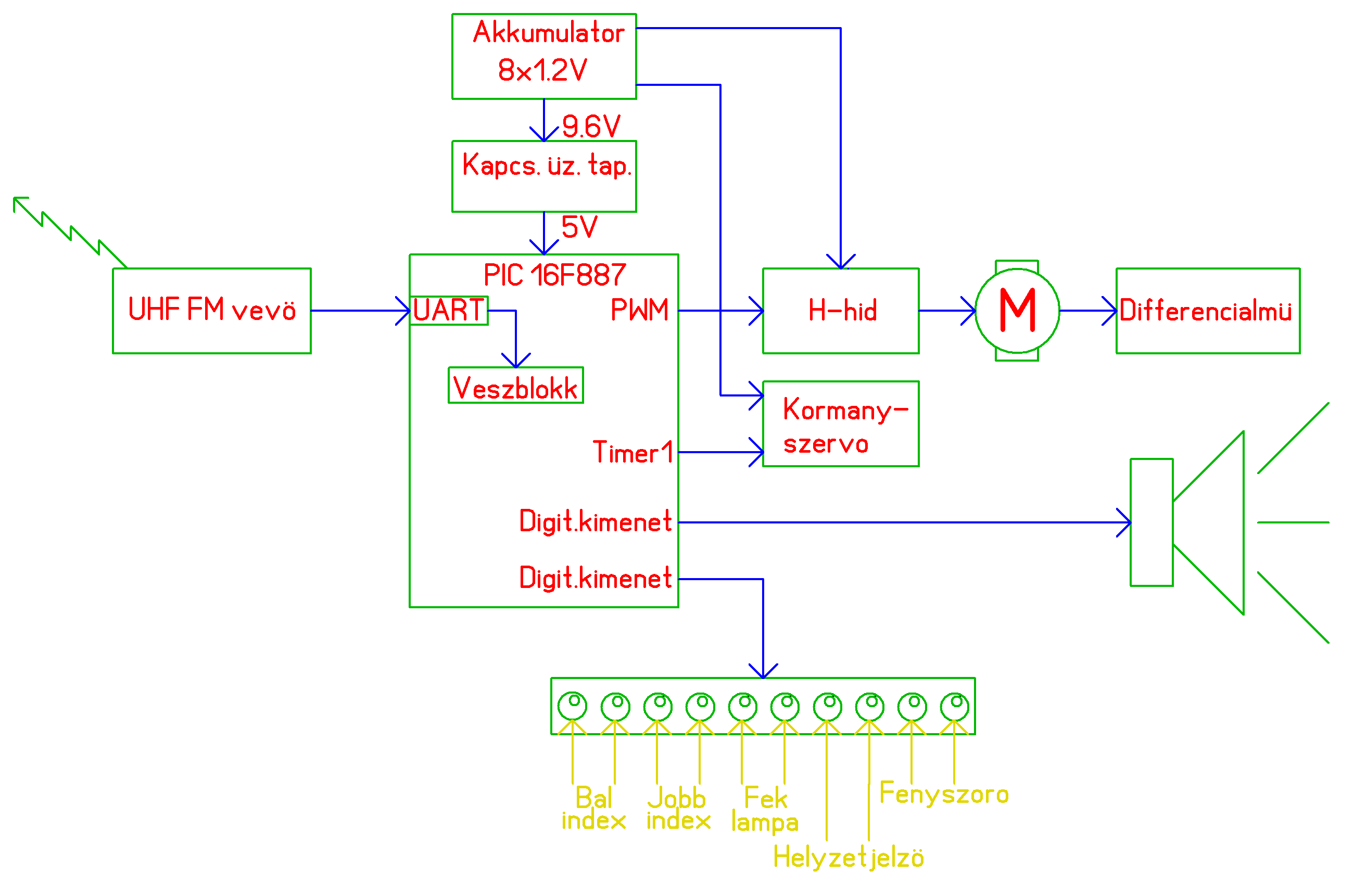

(#) borvendeg hozzászólása Jún 5, 2009 /
Én is építettem távirányítós autót. Az adatátvitelt egy 433.9MHz-es adó vevő modullal csináltamés az adatátvitel digitálisan megy. De annyit elmondhatok, hogy nem olcsó és nem is egyszerű. Mi ketten csináltuk 4hónapig. Ráköltöttünk 30.000FT-ot. De ha érdekel valakit küldök rajzokat, vagy kitnek is megcsinálom vagy csak felprogramozott PIC-et. Tudom ez nem a reklám helye de segíteni akartam.
üdv borvendeg
(#) borvendeg válasza borvendeg hozzászólására (») Jún 5, 2009 /
Zspzs írt hogy küldjek neki blokkvázlatot. Gondoltam ide teszem fel akko trrmás is látja ha esetleg kell neki.
(#) borvendeg válasza borvendeg hozzászólására (») Jún 8, 2009 /
Zspzs kérte felteszem a kapcsirajzokat is.
