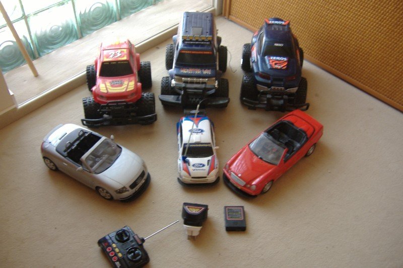

sziasztok! szeretnék segítséget kérni! ma felmentem a padlásra és találtam pár autót , de csak az egyikhez volt távirányító. Valamint csak abba volt akksi, meg töltő hozzá(Ford Focus 27mhz). Szeretnék egyet használni, többit odaadom ajándékba aki megcsinálná nekem a hátsó középsőt(az 49 mhz)... vki segítsen plz (székesfehérvár, veszprém... akár pest)

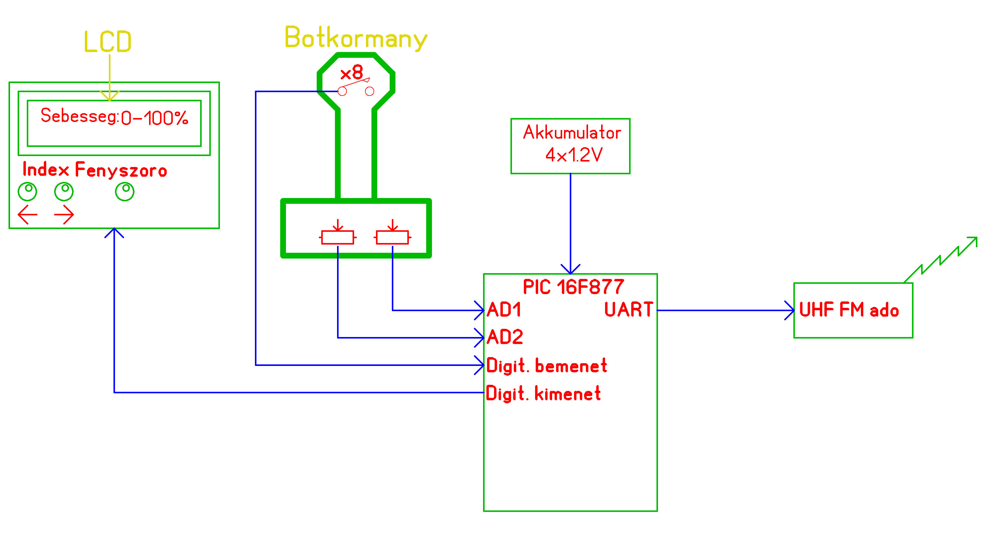

Én is építettem távirányítós autót. Az adatátvitelt egy 433.9MHz-es adó vevő modullal csináltamés az adatátvitel digitálisan megy. De annyit elmondhatok, hogy nem olcsó és nem is egyszerű. Mi ketten csináltuk 4hónapig. Ráköltöttünk 30.000FT-ot. De ha érdekel valakit küldök rajzokat, vagy kitnek is megcsinálom vagy csak felprogramozott PIC-et. Tudom ez nem a reklám helye de segíteni akartam. üdv borvendeg
Zspzs írt hogy küldjek neki blokkvázlatot. Gondoltam ide teszem fel akko trrmás is látja ha esetleg kell neki.
