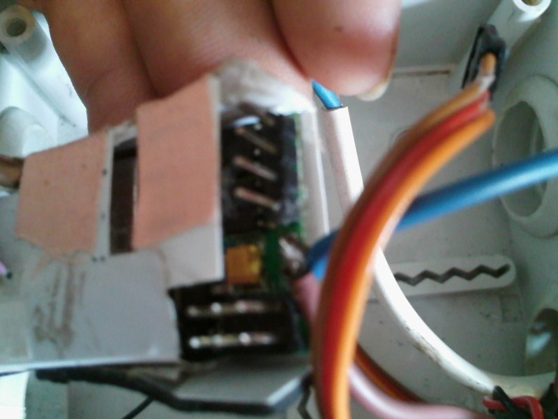

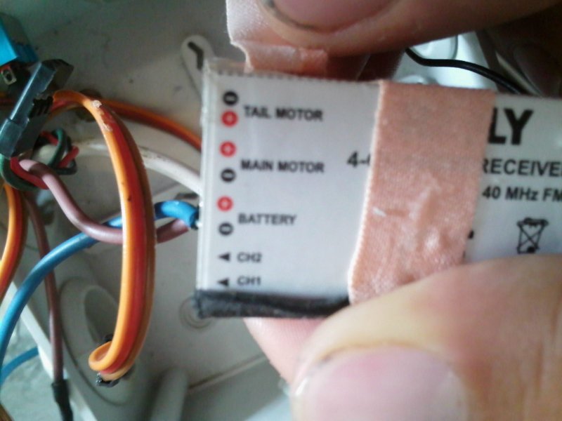

Nemrégiben etetőhajó építésbe fogtam. Tavaszra kész is lett, de sajnos beázott a vevőm. Most van egy négycsatornás távirányító vevő párosom. A beázott vevő három csatornás volt. A motorvezérlést úgy oldottam meg hogy, az egyik szervó benyomott egy microkapcsolót és kapta a motor az áramot. A jelenlegi vevőm hiába négycsatornás csak 2 csatorna van a szervóknak a másik 2 a két motort vezérelné. A szervókhoz 3-as csatlakozó van de a motorokhoz csak 2-es, ha a motorokhoz is 3-as csatlakozó lenne akkor megoldanám szervókal és microkapcsolóval. Sajnos így nem tudom megoldani a motorvezérlést mivel az egyik szervó a hajó irányítását a másik a nyitást vezérli. Szabályzót nem szeretnék vásárolni mivel 12V ról megy a motor. Valami nagyon egyszerű kapcsolással szeretném pótolni a szabályzót mivel nem értek a dologhoz. Nem kell hogy legyen fordulatszám szabályzás vagy hátramenet csak hogy előre menjen. Ebben kérném a segítségeteket. Üdv.: Etetőhajós

Nem szeretnék újat vásárolni mivel pénz szűkében vagyok de ha mégis akkor inkább egy szabályzót vennék. Ehhez a vevőhöz szeretnék valami ész szerű megoldást találni.
ahogy érzed. de egy szabi az drágább móka lessz.
Eleg homalyos a kep, de amit latni velek egy olyan vevo amihez sajnos meg nem volt szerencsem. Elkepzelhetonek tartom, hogy a ket 2-es tuske valami motor szabalyozo jelet ad le mar eleve -- meg kellene merni mi van ott. Lehet csak be/ki kapcsol, amire egy tranzisztoron keresztul egy relet ra lehetne kotni. Vagy folyamatosan szabalyozhato PWM jelet ad le amihez egy fel hidat vagy hasonlot lehet illeszteni, tehat kefes DC motor lehet vele vezerelni?
Mindegy, merni kell, legalabbis en nem ismerem fel ezt a vevot igy nem tudok jobb tanacsot adni.
