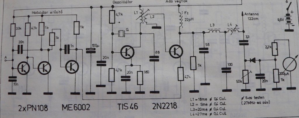

(#) pok hozzászólása Márc 30, 2012 /
sziasztok valaki tudna e nekem kuldeni távirányito rajzot ha lehet magyarul koszi

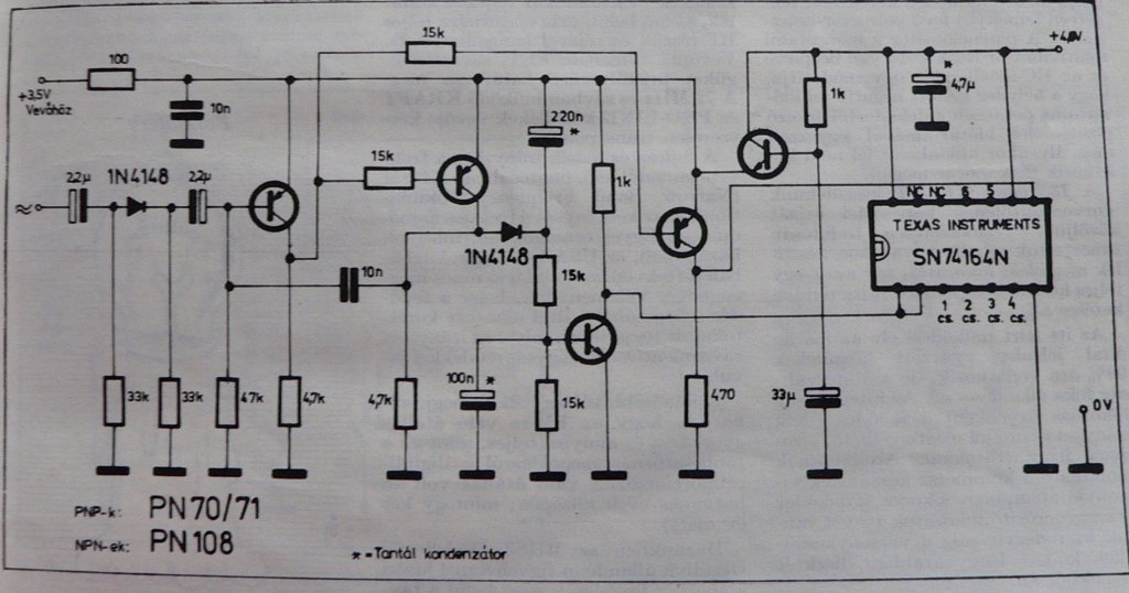

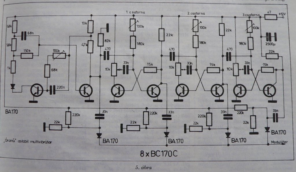

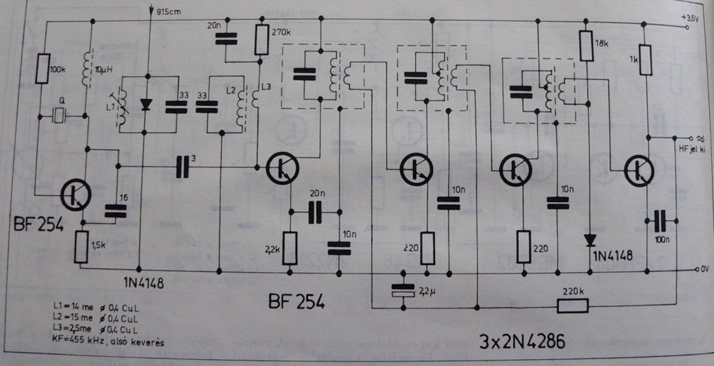

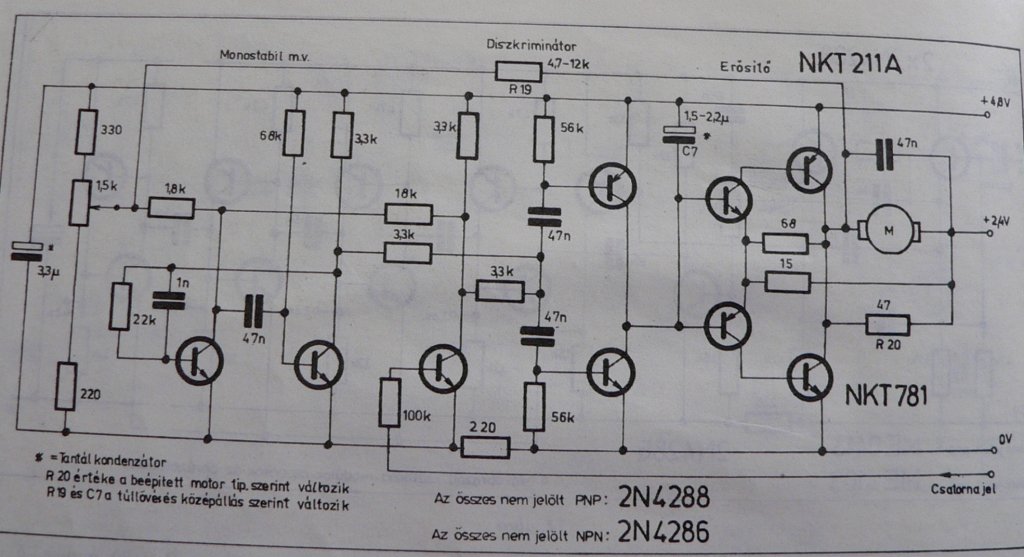

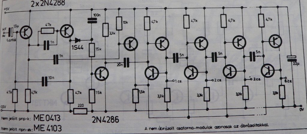

(#) Orbán József válasza pok hozzászólására (») Ápr 1, 2012 /
Hogyne tudnánk! 1980-as a rajz, tehát nem lehet gond ma már utánaépíteni, csak nosza.

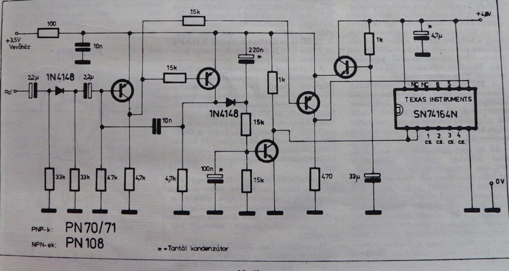

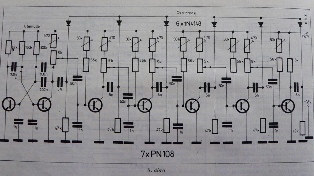

(#) Orbán József válasza Orbán József hozzászólására (») Ápr 1, 2012 /
Ami lemaradt, mert szervoáramkör is van ám!
Sok sikert, minden kedves modelltávirányító építőnek, nem bonyolultabb, mint az a 3 ledes villogó, mint amit már oly sokan megépítettünk eddig is.

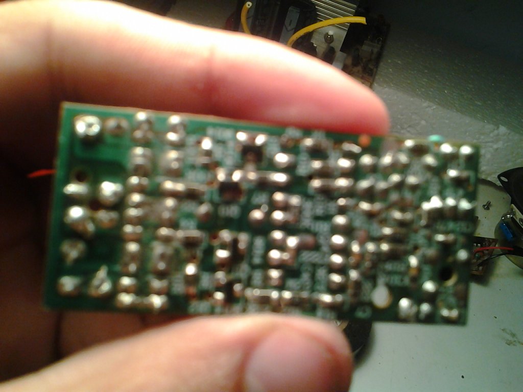

(#) mscs hozzászólása Ápr 25, 2012 /

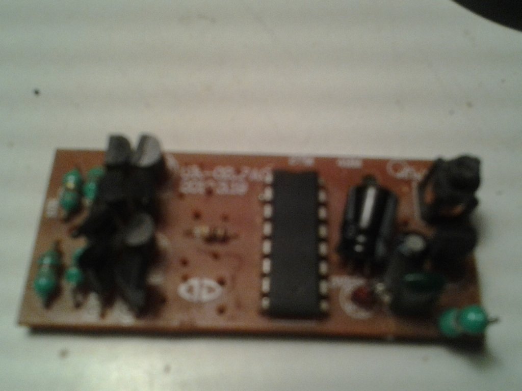

Hi mindenkinek van egy 27 Hz-es kis Adóm és vevőm A vevőt sikerült helyrepofozni de a vevővel nem tudok semmit kezdeni mivel egy darab vezeték sincs itt van pár kép és ami rajta van: van rajta 9 db tranzisztor, 1 IC, egymás mellet 4 ellenállás még és külön egy ellenálás 2 db kondenzátor van rajta egy tekercselés is amin szerintem a frekvenciát lehet állítani mivel a a vasmag kicsavarható az alján is találtam pár tranzisztor és ellenállás az van ráírva hogy GK-02IPAO 2010.3.19 az IC-n van valami írva de nem tudom elolvasni
(#) trudnai válasza mscs hozzászólására (») Ápr 25, 2012 /
Mi sem tudjuk elolvasni mivel borzalmasan eletlen a kep!
(#) mscs válasza trudnai hozzászólására (») Ápr 25, 2012 /
Pedig ez a legjobb felbontású kép de magén az IC-n sem látható
(#) mscs válasza mscs hozzászólására (») Ápr 25, 2012 /
Ja meg hülyeségeket írok az adót sikerült megcsinálnom nem a vevőt
