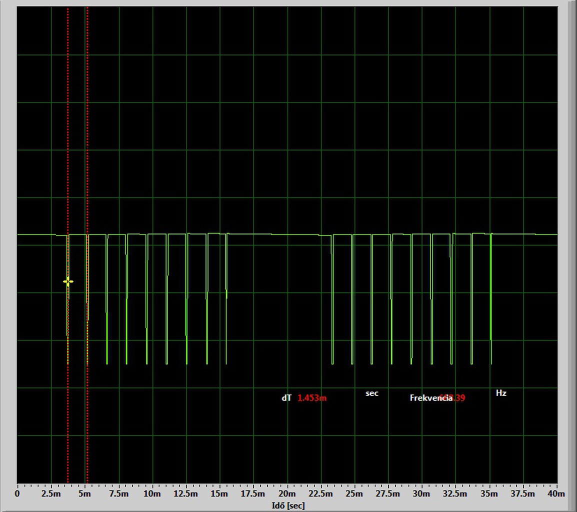

Helló
Egy Pixhawk vezérlőre, szeretnék rákötni egy Turnigy 9x v2 vevőt. A vevőnek PWM kimenete van, a Pixhawk pedig PPM formátumban várja a jelet. Erre van egy átalakítóm, amit azzal a megjegyzéssel kapta, hogy nem biztos hogy működik.
Összekötöttem mindent ahogy kell a vevőt az átalakítóval majd ezt a Pixhawk vezérlővel, viszont nem akar működni. úgy néz ki hogy a Pixhawk nem látja a jelet, mintha rá se lenne semmi dugva.
Hangkártyás oszcilloszkóppal rámértem az átalakító PPM kimenetelére, ott korrektnak tűnik a dolog (megvan a 8 csatornához tartozó tüske + a szinkronizációs szünet), mellékelem ezeket a képeket. Van esetleg valakinek valami ötlete mi lehet a hiba? Ez a korrekt jelalak? Nem értem miért nem akar menni...
(#) kistee válasza xNorbi hozzászólására (») Márc 28, 2016 /
Előfordulhat, hogy invertálni kell a PPM jelet. Itt találsz róla infót. Egy próbát megér.
(#) xNorbi válasza kistee hozzászólására (») Márc 28, 2016 /
Ez jó ötlet, eszembe se jutott! Sajnos nem értek belőlle semmit (nyelvileg), arra az egytranzisztoros dologra gondoltál ugye? Össze is dobom gyorsan.
Igen, arra.
Sajnos így se működik, a jel szép invertált de pont úgy nem történik semmi . Egyéb ötlet?
Azt írja a Turnigy a 9x vevőjéről, hogy a 9. csatornán PCM jel van (ha jól értettem az olasz nyelvű manualt). Ez valószínűleg a pirossal jelzett "Battery" csatlakozó lesz... én még ezt megpróbálnám: kihagyni a konvertert és a vevő Bat csatlakozóját direktben rákötni a Pixhawk-ra... hátha... ha ez sem jön be, akkor egyelőre nincs több ötletem...
Update: úgy nézem, ezt a funkciót lehet, hogy az adóban kell bekapcsolni. Ezt a manualt nézem. A legutolsó oldalt.
A hozzászólás módosítva: Márc 28, 2016
(#) pittyu2 válasza xNorbi hozzászólására (») Márc 28, 2016 /
Szia. Azok amiket a képen látok , nem biztos hogy csatorna jelek. (inkább egyforma tüskék.) A karok mozgatásával változni kéne a szélességüknek.

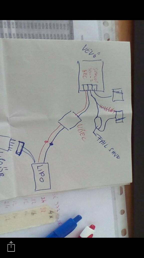

Egy blokkvázlatot tegyél fel hogy lássam a tápellátás megoldását. Csak gondolom hogy a szervók
tápfeszültsége nincs stabilizálva.
(#) vasti86 hozzászólása Márc 31, 2016 /
Persze eleg kis kezdedleges de kiveheto
Elkuldom a hozza valo cuccok is kepen

(#) gerenk válasza vasti86 hozzászólására (») Márc 31, 2016 /
A vevő csak az eredetileg hozzá készült szervókat tudja árammal ellátni.
Nem tudom milyeneket használsz, de ha nagyobbak az áramigényük is nagyobb, akkor már a vevő
nem tudja ellátni. Ez esetben a vevőből csak a vezérlő impulzusokat tudod használni a szervók áramát közvetlenül a telepből kell biztosítanod a szervó részére szükséges stabilizált formában.

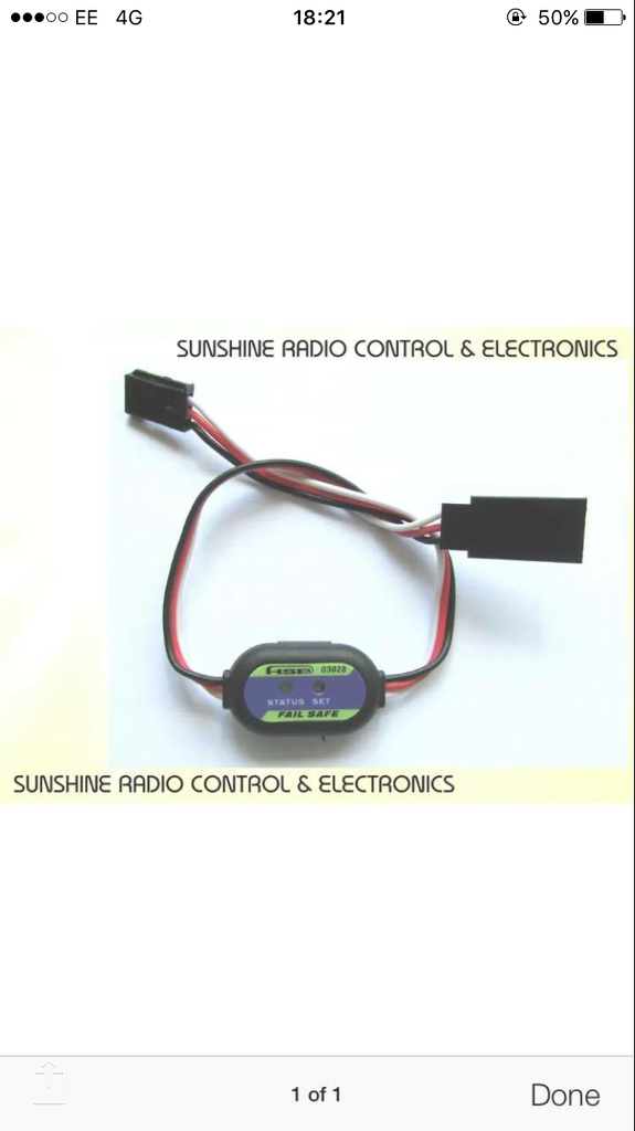

(#) vasti86 válasza vasti86 hozzászólására (») Márc 31, 2016 /
Szia trungy 30 kg os szervok kepet linkelek
Ha nem jar a motor reagal szepen ahogy beinditom akkor gajdul meg!
Aram ellatas belove az ubec fesszabajzoval szepen mennek de mikor berantom kesik a servo es ezalltal huzza a gazt mint a barom
Kep: ebbol van ket servo beteve
Es ez az ubec
Van meg egy fail safe de azt meg ra se kotottem
Ez megy bele a vevombe masik fele az akupakkra
Van egy jumper rajta amivel 5v vagy 6v ot tudok allitani
A hozzászólás módosítva: Márc 31, 2016

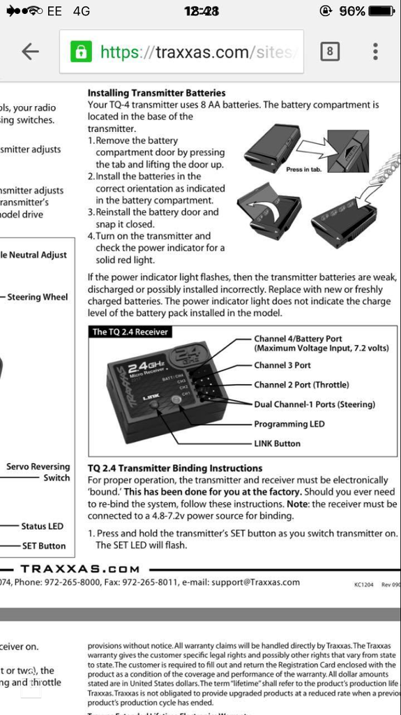

Szia !
A szervó oké, a motor okozza a galibát.
A manuál amit linkeltem, szintén robbanómotoros megoldás. A közepe felé van egy vezetékezési diagram, nézd meg úgy van Neked is bekötve ?
(#) GPeti1977 válasza vasti86 hozzászólására (») Márc 31, 2016 /
Ja, a motor fémháza össze van kötve az akku negativ polusával?
Lehet ez segit de nem biztos.
(#) vasti86 válasza gerenk hozzászólására (») Ápr 1, 2016 /
Nekem teteje a battery
Ch1
Ch2 be vannak a servok bekotve
Also ugye vilagitas vagy valami ....
Ch3 ures

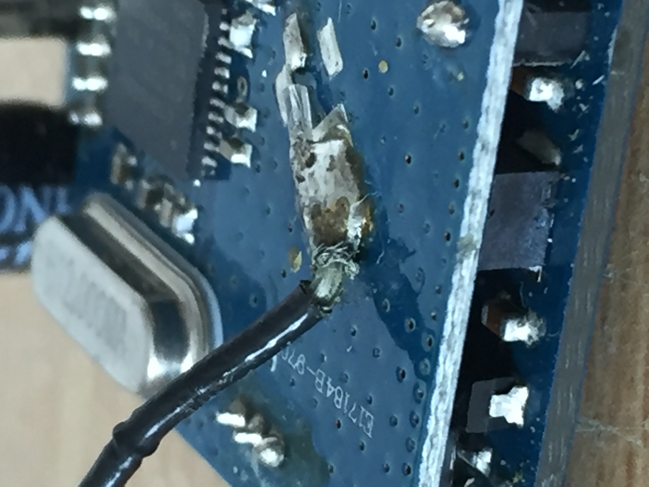

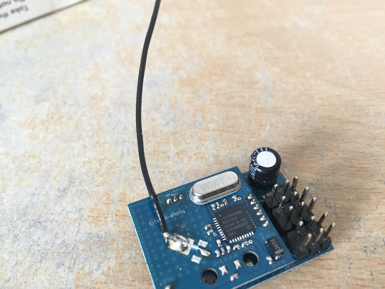

(#) vasti86 hozzászólása Ápr 3, 2016 /
Sziasztok asszem megvan a problema!
Atneztem az adom minden kiraly minden mukodik
Ezt nezzetek!
Mintha a vevom antennaja meg lenne torve es meg a forrasztasnal is a szigetelo harisnya szet van szakadva
Kerdes!????
Ugyan ekkora szigetelt kabelt forrasszak ra?
Vagy valahogy meg tudom oldani hogy wifi antennata kossem?
Marmint a kabel vege igy nem kell muanyagba tennem hogy felfele alljon
Persze a pendrive reszt kiveszem csak a csatikat es az antennat hasznalnam!???
(#) vasti86 válasza vasti86 hozzászólására (») Ápr 3, 2016 /
Ot hasznalnam
(#) gerenk válasza vasti86 hozzászólására (») Ápr 3, 2016 /
Szia !
Ez a rész még nem a vevőd antennája, csak az ahhoz csatlakozó 50 ohmos koax.
A végén lenni kellene egy 2,4 GHz-re méretezett rövid antennának. A kábelt természetesen ki kell cserélned, vagy ha a hossza engedi a végét levágni és újra forrasztani. RG158 kábelt hsználhatsz
