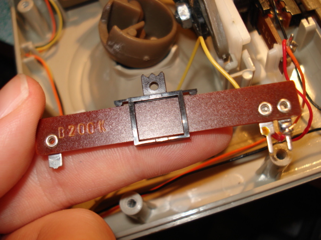

Dávid vagyok és van egy közel 15 éves joystickom. Típusa: QuickShot QS-113
Tegnap vettem hangkártyát gameporttal most már tudom csatlakoztatni.
4 problémám is van:
1: nem tudom, kell-e hozzá valamilyen driver+software.
2. a gép látja a mozgását (egyik irányba viszont ugrál), de játékokban nem működik(vezérlőpult/játékvezőrlők/kalibrálás)
3. csak egy gombot érzékel a gép (vezérlőpult/játékvezőrlők/kalibrálás)
4. amikor javítottam (mert el volt törve), sajnos néhány kábel elvált és nem tudom jól forrasztottam-e vissza.
Képek
Kérlek titeket aki tud segítsen, és bármi megjegyzést elfogadok.

Mivel a game port eléggé igénytelen jószág, ezért nagyon egyszerű a dolgod.
Csak azonosítanod kell a kábeleket....ez megy a kapcsolóhoz stb..
Aztán a game port csatlakozója alapján bekötni.
Itt a leírás róla:
http://www.technick.net/public/code/cp_dpage.php?aiocp_dp=pinconjoy_pc_game
A képen látható kábelek forrasztása elég ramaty....van olyan aminek a fele átér a másikra... szóval szerintem forrszd őket újra, és ne csak megblankold hanem tekerd is meg hogy ne szőröződjön ki....
Sok sikert! Szerintem 30 perc alatt meg is vagy az egésszel!!
Ja igen, nem kell driver, használd valamelyik általános beállítást...
Csak akkor kellene driver ha valami nagyon spec dolgot tudna...pl rezgés vagy valami...

Köszi szépen, egy izzólámpa segítségével beazonosítottam, hogy 6 kábelből hogyan lesz 15 pin a csatlakozón, de 1 sajnos nem működik, úgyhogy beszerzek egy másik kábelt.
Még a forrasztással lehet, hogy lesz problémám, majd akkor kérdezek, miután vettem egy új kábelt.

Működik!!
De felmerült még egy probléma.
Az egyik tengely potenciométere nem a legjobb. Hol lehet ilyesmit kapni? Ha jól látom 200 K-os.
(#) tavid válasza tavid hozzászólására (») Máj 14, 2007 /
De a B200K lehet a neve is...
