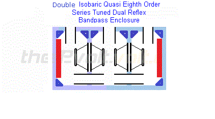

(#) Cinema válasza pcmaster90 hozzászólására (») Máj 12, 2019 /
Kérdéses, hogy milyen hangszórókat ajánlanak ebbe a dobozba?
Én még igazán jót ilyen "Bandpass" ládákból nem hallottam, mindegyik torzan szólt, azt pedig a mélyhang-tartományban sem kellemes hallgatni.
(#) Dióda válasza pcmaster90 hozzászólására (») Máj 12, 2019 /
Ezek a bandpass ládák igazából csak egy adott térben és adott elhelyezésben jók. Szabadtéten elvérzik mert szinte csak a környezetében hallasz valamiféle mélyhangot.
A tl vagy annak csúfolt dobozok mint pl a rutse már jobb egy fokkal de az meg nagy illetve ha nem tudod rendesen sávszűrőzni akkor olyan jellegzetes hülye hangot ad mikor a konyhaszekrényen kezdessz el húst klopfolni , kissé kongós és eléggé dobozos membránhangú.
A w ládák már megint egy fokkal jobbak de ott is fontos a sávszűrés illetve a tölcsérezés miatt kell neki hely ahol érvényesülni (kifutni) tudja magából a hangot bár ez valamelyest a rutse ládára is igaz. Az arany kompromisszum még mindíg egy jó reflex láda nagy hangszóróval mivel annyira nem kényes a sávszűrésre és kicsi illetve nagyobb hely beszólására alkalmasak. Nekem személy szerint a harminc év alatt mióta ezzel foglalkozom és már sokmindent hallottam a beyma 15p1000-es láda jött be a legjobban illetve a nagytesója ami duplázva van ergo olyan mintha két láda lenne egymás mellett. Mélyei feszesek de ha kell lemennek a bányabéka segge alá is.Kis térben is de nagyban is jól muzsikálnak. Akár sub üzemmód akár szimpla bass üzemmódban is megállják a helyüket.

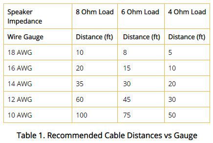

(#) djv hozzászólása Máj 15, 2019 /
Üdvözletem!
Hangfalkábellel kapcsolatban lenne némi kérdésem.
Adott egy 2000W-os erősítő (4 ohmom) és 2db egyenként 1000W-os hangfal (8 ohmosak).
Ugye ez sztereó üzemben csak 2x 500W (1kW) max teljesítményt eredményez. Viszont párhuzamosan kötött hangszórókkal monóban elérhető a 2kW.
Az lenne a kérdésem, hogy elég csak az első hangszóróhoz használni vastag (11 AWG) kábelt és onnan használható vékonyabb, vagy a teljes bekötést egyazon vastagsággal kell megoldani a teljes hosszban?
Az erősítőtől az első hangfal lenne így kb. max 6m-re és egy 14 AWG vastagságúval vezetném tovább max még plusz 5m-re.
Ez táblázatból a max hossz/teljesítmény/ellenállás alapján van számolva:
11AWG/4ohm=12,5m
14AWG/4ohm=5m
Tudom, szőrszálhasogatásnak tűnik ezen spórolni, de szabadtéri rendezvénynél az 1kW még épp elfogadható volt és bár tudom, hogy ez hangerőben közel sem a duplája, de talán picit több lenne... és 2-3 alkalmas szabadtéri hangosításért nem szeretnék drága kábelekbe pénzt ölni, ha a meglévő ilyen-olyan vastagságúakat ezzel a párhuzamos móddal el tudnám használni veszteségmentesen.
Tehát röviden: elég-e csak az első hangfalig vastag kábelt húzni és onnan tovább vékonyabbat?
(#) P_Laszlo válasza djv hozzászólására (») Máj 15, 2019 /
Ezeket táblázatból nem érdemes nézegetni. Nincs sok értelme. A soros ellenállását kell kiszámolni, megmérni, és eldönteni, hogy megfelel-e a céljaidnak.
A lényeg.

(#) djv válasza P_Laszlo hozzászólására (») Máj 15, 2019 /
Mert a hangkábelekre AWG értékek vannak írva és ehhez fellelhető a neten táblázat (igaz lábban):

(#) pucuka válasza djv hozzászólására (») Máj 15, 2019 /
A táblázatodból is kitűnik, hogy a kábelhosszak elég lazán vannak kezelve. Érdemesebb inkább kiszámolni, nem egy ördöngős feladat, ahogy P_László is teszi, bár ahogy látod, rövid távon (néhány méter) nincs túl nagy jelentősége. Ettől függetlenül érdemes (mindíg érdemes) kiszámolni, így tudhatod, hogy hol tartasz.
