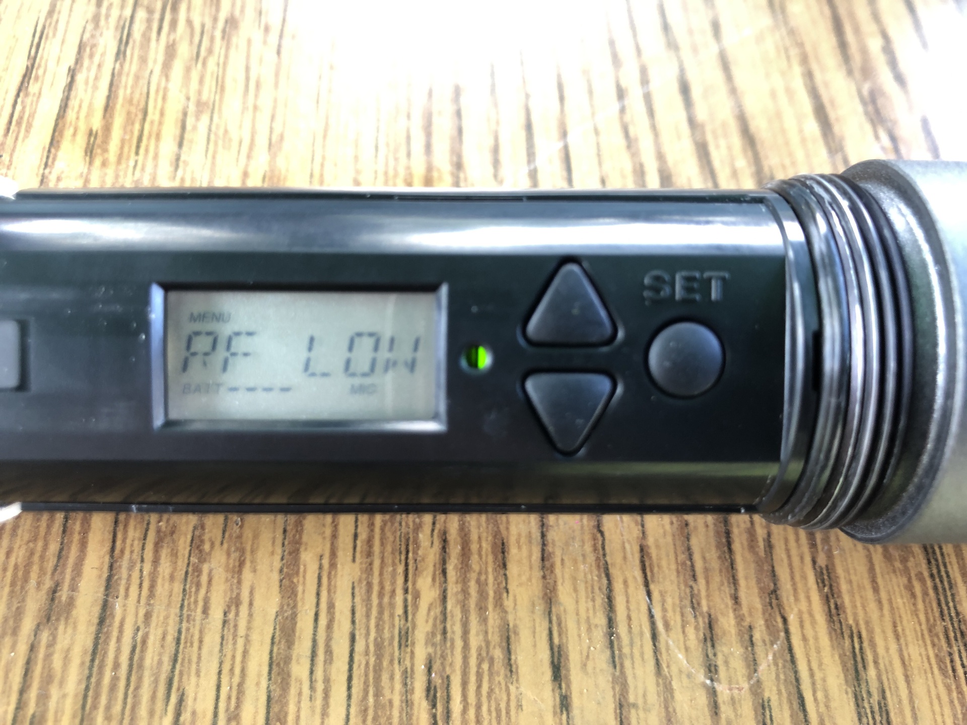

(#) Csupasz válasza TAttila77 hozzászólására (») Máj 23, 2019 /
Szia! Tudom, hogy nem ez a lényeg, csak az zavar, hogy miért csak egy embernél hozta a hibát, ha többen is használták.
A képen lévő típust használom, és még nem volt vele ilyen gondom. Ezért zavar.

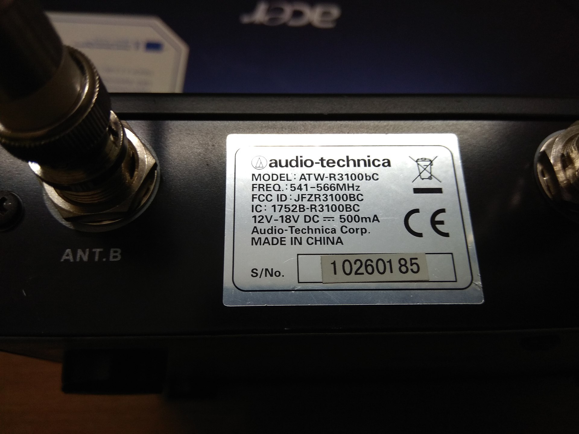

(#) TAttila77 válasza Csupasz hozzászólására (») Máj 23, 2019 /
Hali. Ebből van nekem is jelenleg három, de volt már öt is. Ebből a "C" sávosból van kettő plusz egy harmadik azt hiszem "G" sávos. AEW DA... splittert használok hozzá és a Log-per antennapárt amikor olyan a helyzet. Ez a típus jó sávban van, nem szabadna ilyet csinálnia. Ha mégis, akkor az van amit írtam is, hogy a vevő nem látja a kéziadót. Illetve már a hatótávolság határán volt a kéziadó a delikvenssel és ha még körbe is állták akkor történhetett. egyszerűen már leárnyékolták a gyenge RF jelét.
Erre egy mód van még, hogy javíts ami meg is oldja a problémát, hogy a kéziadó menüjében az "RF POWER" adóteljesítményt állítsd "Lo"-ról "HI" állapotba, így nem 15mW, hanem 30mW lesz a kézi/ akár zsebsdó RF kimenő teljesítménye. Így már nem szabad ezt csinálnia. Nézd meg és állítsd át.
A magasaENELOOP AA-s akkukat használok mindben. A vevőben pedig a "SQUELCH"-et azt hiszem én -15dB-re állítottam, de holnap megnézem délelőtt mikor dolgozok ,mert elő kell szedjem a rack-et fel kell töltögessem őket, mert hétvégén dolgozok vele. Ha nem felejtem el, megírom neked.

(#) Csupasz válasza TAttila77 hozzászólására (») Máj 24, 2019 /
Köszönöm a segítséged, és várom a beállítást.

(#) TAttila77 válasza Csupasz hozzászólására (») Máj 24, 2019 /
Holnap dolgozok velük és megírom. (Gyermek nap lesz)

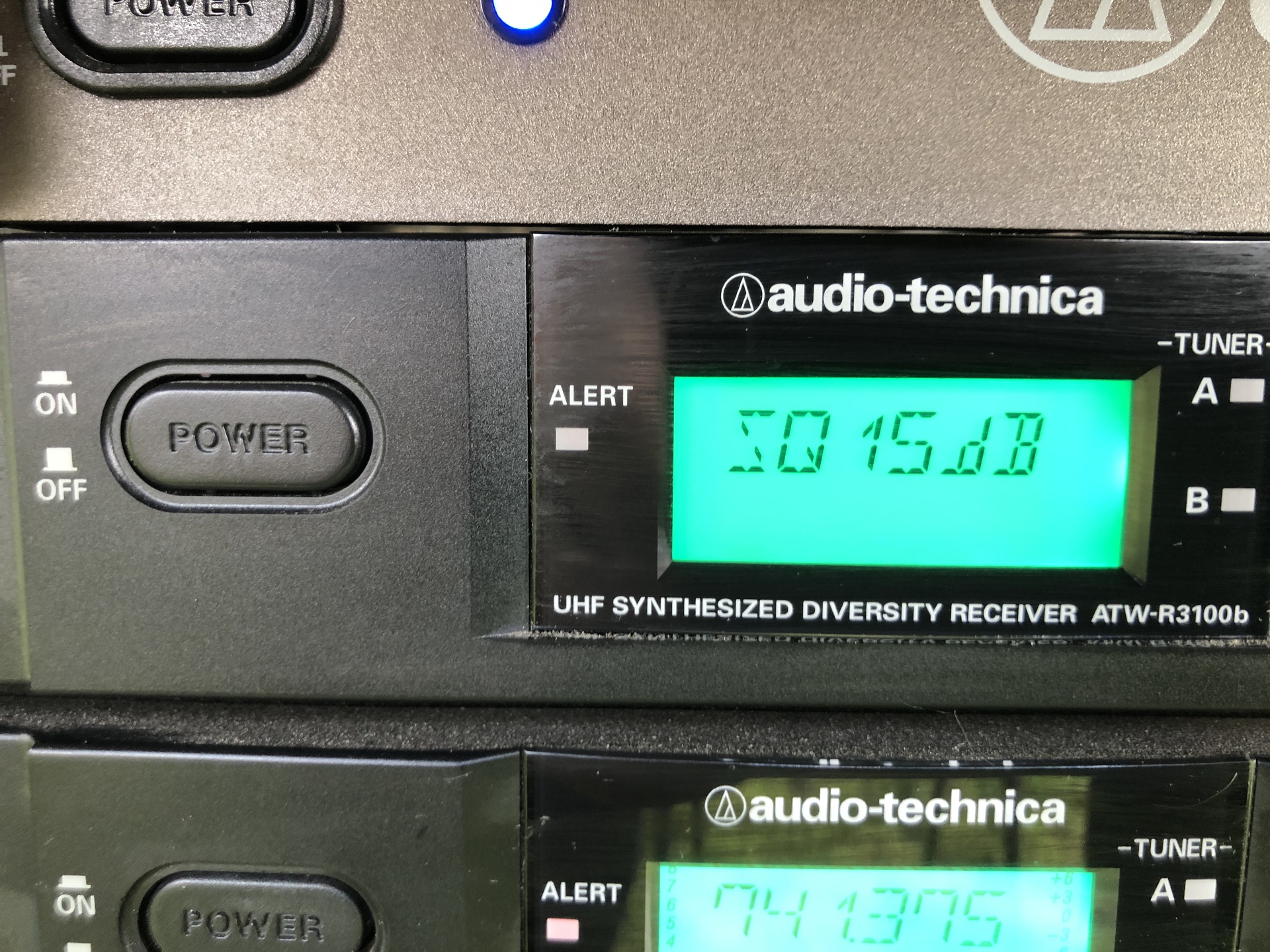

(#) TAttila77 válasza Csupasz hozzászólására (») Máj 25, 2019 /
No itt az SQ érték15dB) És látszik az AEW DA800 Split terem is. A három vevőhöz két antennát használok. Tri-Lan 50 ohmos BNC-BNC kábelek kötöm be a fotón látható lóg-per antennába amit egy mikr. állvány rá teszek jó magasra a színpad szélén valahol álltalában a rack mellett.
(#) TAttila77 válasza TAttila77 hozzászólására (») Máj 25, 2019 /
Bocsi Log-per antennát akartam írni

(#) Csupasz válasza TAttila77 hozzászólására (») Máj 28, 2019 /
(#) TAttila77 válasza Csupasz hozzászólására (») Máj 28, 2019 / 1
Kipróbáltam hétvégén a te esetedet, az történt nálad hogy a delikvens szarúl fogta a mikrofont, teljesen lefogta a végét antennástól és még jól körbe is állhatták, meg lehet hogy a vevő is alíg látta a kéziadódat. Ezért volt az amit tapasztaltál. Én mindíg megmutatom mindenkinek, hogy hogyan fogja-használja a mikrofont, mert álltalában szerencsétlenek vagy ... szerintem te is tégy így és akkor nem fordúl elő többé ilyen, meg gondoskodni kell arról, hogy a vevő mindíg lássa az adót és ne legyen hatótáv határán. Antennát jól elhelyezni, kapcsolóüzemű- digit. végfokoktól, fény vezérlő dimmerektől egyébb RF és elektromos tér zavarkeltő forrásoktól jó messze tenni a mikriofont mindenestől. De még csak ne is abba a fázisba dugd be a tápját amiben a zavaró forrás van táplálva.
Nekem sem volt egyszerű. Minél több UHF mikrofonod van annál bonyolultabb a dolgod.
A hozzászólás módosítva: Máj 28, 2019
(#) Csupasz válasza TAttila77 hozzászólására (») Máj 29, 2019 /
Nagyon köszönöm, megfogadom a tanácsaidat!
