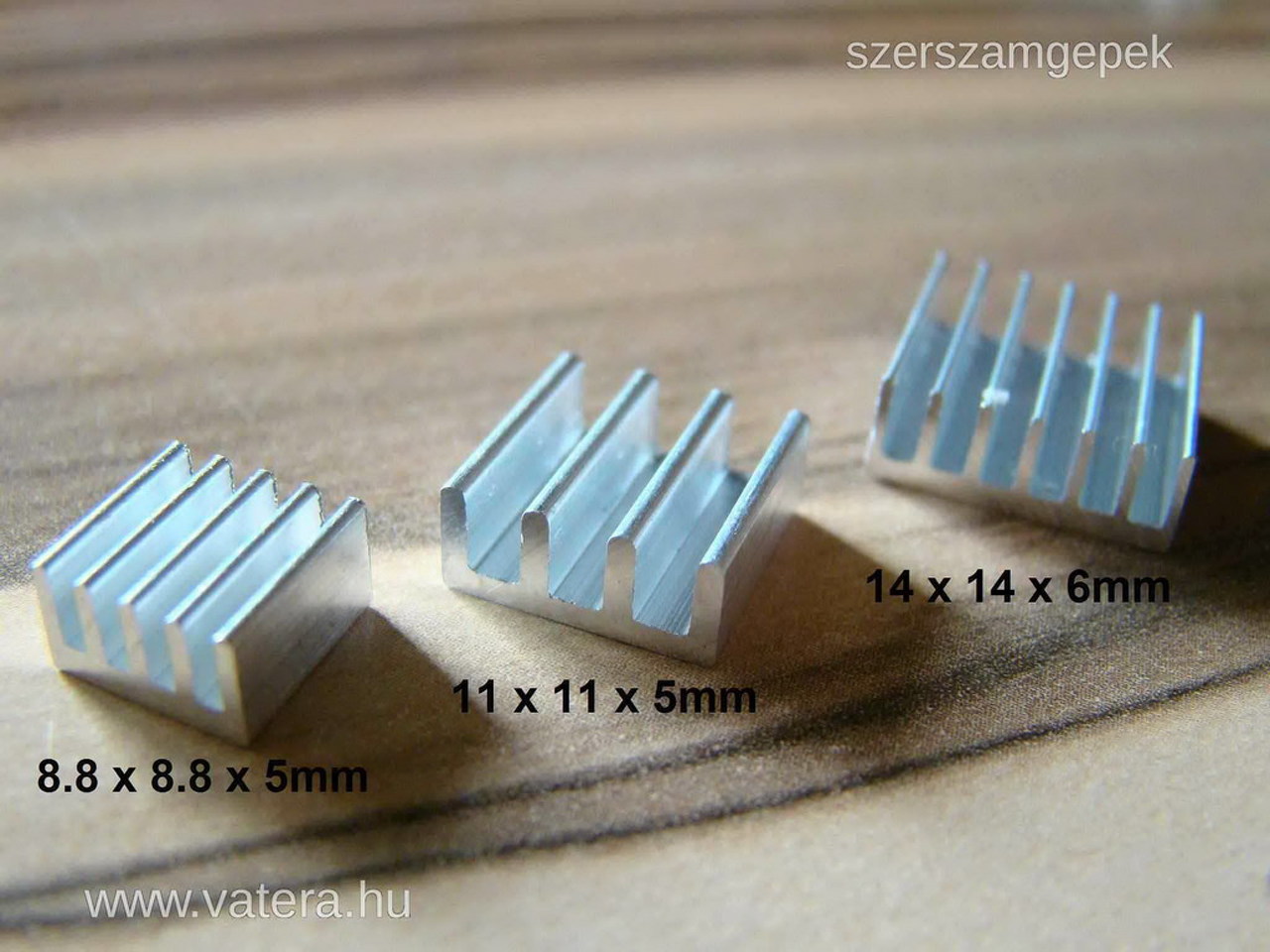

Igen az egyik nagyon melegszik, arra tettem kis hűtőbordát is.
Örülök, hogy működik!
(#) Fantasy válasza Moszkvai hozzászólására (») Feb 4, 2016 /
Létezik erre speciálisan rögzíthető hűtőborda?
(#) Moszkvai válasza Fantasy hozzászólására (») Feb 4, 2016 /
Igen. ILYEN

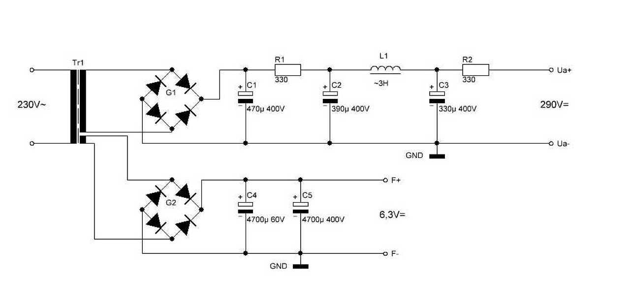

Én csatolok egy rajzot. Nálam ez már többszörösen bizonyított. A fűtést is stabilizálni kell, a katódkövetők miatt pedig a fűtést fel kell emelni egy osztótaggal az anódfeszültség 3/4-ére.

(#) Moszkvai válasza boti2 hozzászólására (») Feb 17, 2016 /
A fűtéshez is kell a jól szűrt stab táp. 820ohm helyére mehet egy 1,5k trimmer és azzal szépen be lehet állítani a feszt. LM317 max két 6N2P csövet fog elbírni + kell rá majd egy kisebb fajta hűtőborda is.
Abba a kapcsolásba nem kell osztóra kötni a fűtést, mert nem lesz akkora a potenciál különbség, a katód és a fűtés között.
A hozzászólás módosítva: Feb 17, 2016

Köszi a segítséget. Jól gondolom, hogy ezt akkor duplán kell megépíteni a 4 cső fűtéséhez?
(#) scooby_ válasza boti2 hozzászólására (») Feb 17, 2016 /
Pontosan!

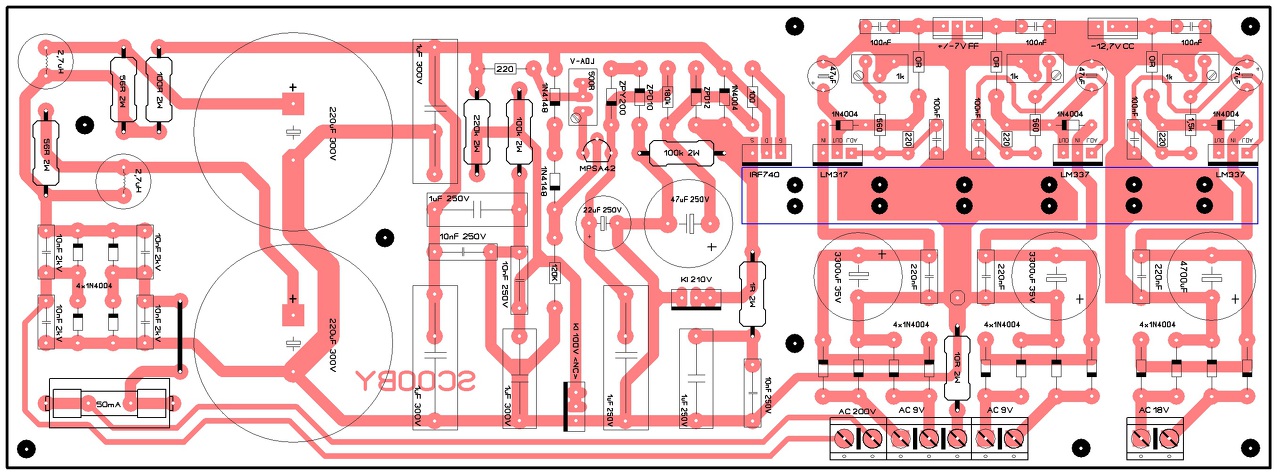

Van valami szabályozható tápegységed? Érdemes kikísérletezni mekkora bemenő feszültségnél lesz még stabil a tápegység. Általában a 8VAC az jó kompromisszum szokott lenni, nem kell oda 11V, mert akkor csak feleslegesen fűt a tápegységed. Csatolok egy NYÁK tervet. Ezt a ARC PH5-höz tervezem át. Egy hasonló tápom van már, amibe az ARC eredeti rajzban közölt fűtőtápja van, minden a megadott értékek szerint, de sajnos fűt mint a bolond, szerintem 60 fok felett van a borda. Úgyhogy áttervezésre került. Neked a jobb szélső LM337-es ami a -12,7V-ot állítja elő, nem fog kelleni. Ha gondolod le is veheted. A másik LM337-et meg akár át is tervezheted LM317-re, azaz + szabályzáshoz.

A tápban elírtam a tranzisztor típusát! Oda Nem NPN hanem PNP tranyó megy, ebből adódóan nem MPSA42, hanem MPSA92!
(#) boti2 válasza scooby_ hozzászólására (») Feb 26, 2016 /
Szia! Köszi, h. szóltál, ezt lehet, hogy benéztem volna később, bár a NYÁK-okat legtöbbször vissza szoktam rajzolni. Egyelőre úgy fest, hogy az anódhoz most a 6F12 fogom megcsinálni. (Hacsak nem javasoltok mást valamiért. A fűtéshez pedig az ARC PH5-nek a 6V-os dupla fűtését. Még egy kérdés-kérés. Kb. milyenek legyenek az ellenállások osztótagban a végén, amivel felhúzom az 3/4-ed anódfeszhez a fűtést? A korrektor 290V körüli feszültséggel lett tesztelve, de a munkapontok 330V körül vannak jól a helyükön, úgyhogy úgy gondoltam 330V-osra csinálom a tápot. Ebben (a felhúzásban) most kicsit bizonytalan vagyok, mert Moszkva kolléga azt tanácsolta, hogy ne húzzam fel. Gondolom felhúzva mindenképp kisebb lesz így a brumm, úgyhogy akkor is célszerű megcsinálni, ha egyébként fűtés-katód potenciálkülönbség miatt nem volna feltétlenül szükség a felhúzásra.
