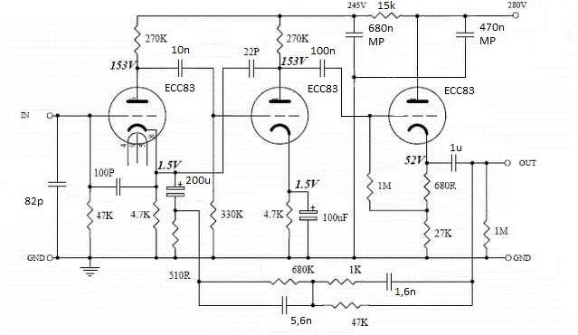

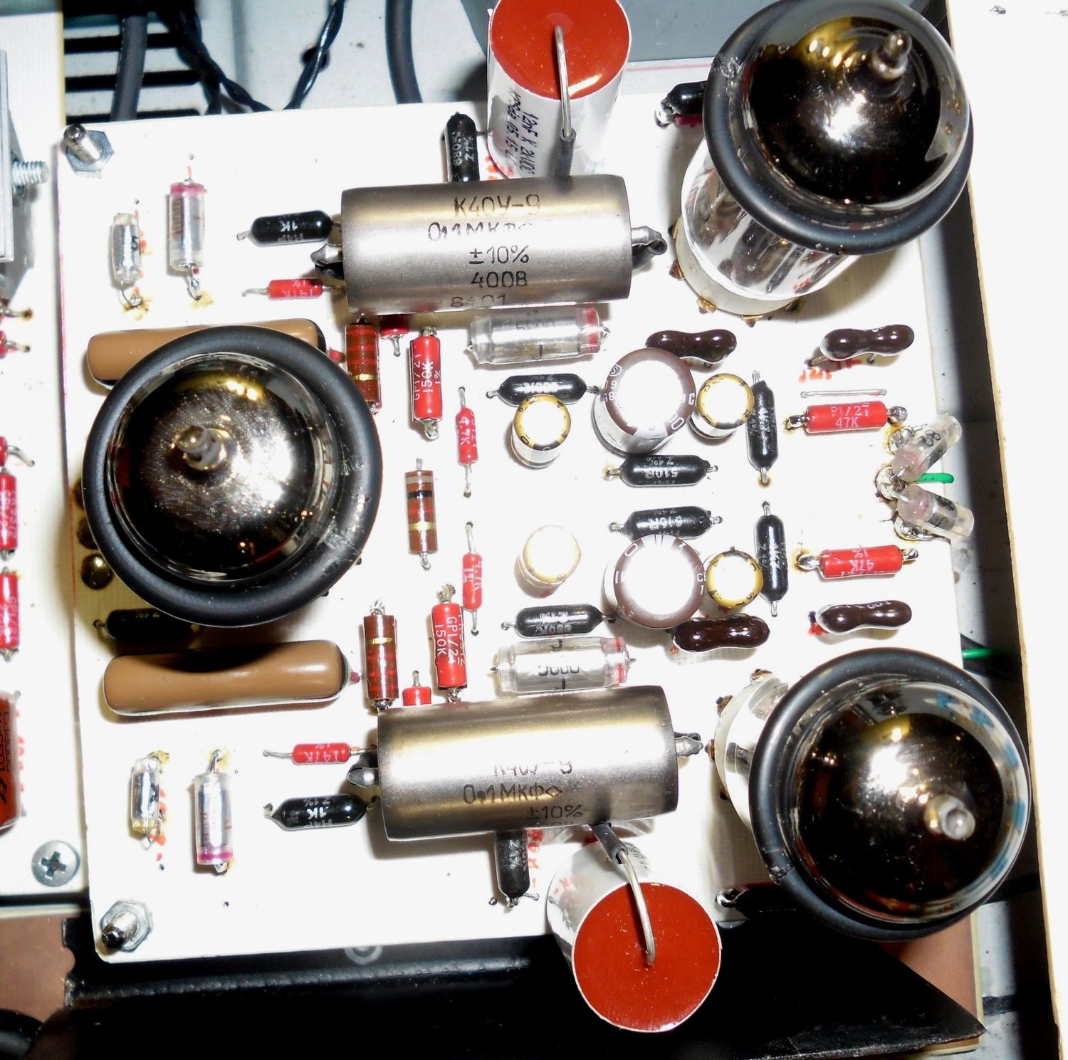

(#) sandor1632 hozzászólása Nov 15, 2019 / 3
Megjött az új hangszedő, így végre be tudtam fejezni a korrektor hangolásást.
A végeredmény a képen látható.
A korrekciós hálózatból kikerültek az SM kondik, stiroflexel sokkal fülbarátabb..
Mellékelem a kapcsolásit is.
A bemeneti 82p lezáró kapacitás kísérletezés eredménye, más hangszenődnél nem bizta hogy ez a jó érték.
Hangzása számomra nagyon tetszetős. Az alaktrészkészlet kísérletezés eredménye, nem találomra beledobált ellenállás típusok!
Az anti riaa-s kísérlet még hátra van, ahhoz még össze kell vadászni a pontos kapacitásokat.
(#) CHZ válasza sandor1632 hozzászólására (») Nov 15, 2019 / 1
Stiroflex szerintem is ide nagyon jó választás. Rajzon nem látok 150k ellenállást, paneled van és már eléggé barnul, ez nem a 15k helyén van? Négyszöges mérések sok mindent elárulnak majd..
(#) sandor1632 válasza CHZ hozzászólására (») Nov 15, 2019 /
Az anód, katód ellenállásokat 2 különböző gyártójú ellenállás párhuzamos kötésével oldottam meg, mert így tudtam elérni a számomra tetsző hangzást. Nem látszik, de az ellenállás alatt van még egy, egy szén kompozit.
A turpisság ott van, hogy a 27K katód ellenállást 33k carbon kompozit és 150k metal film ellenállás párhuzamos eredőjével valósítottam meg.
Amit látsz barnult ellenállót úgy bontottam vissza, korábbi helyén barnult meg
A hozzászólás módosítva: Nov 15, 2019
Moderátor által szerkesztve
Értem, azt hittem véletlenül került be rossz érték, csak ezért említettem.
