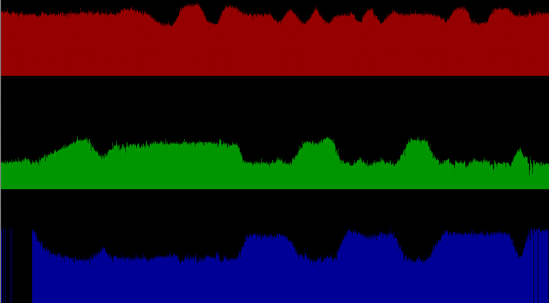

(#) szkrep hozzászólása Okt 8, 2010 /
Feltámasztottam a gyorsulásmérőt, jelenleg I2C-n szórja a gépre az adatot, és Fizikus processinges ábrázolója teszi kézzelfoghatóbbá. Elég érzékenynek tűnik, lesz még ebből távirányító, meg kormány PC játékokhoz -csak legyen időm kalibrálni...
(Mellékletben CCSC fordítóra 8 bites adatok kiolvasása i2c-n)
(#) Fizikus válasza szkrep hozzászólására (») Okt 8, 2010 /
Probalj meg tobb merest atlagolni. Ugy kisebb lesz a zaj. Ha a sebesseg is fontos, akkor csinajl mondjuk egy 4 vagy 8 tagbol allo tombot, abba tedd bele folyamatosan a meresi eredmenyeket egyenkent egymas utan (mindig csak egy elemet frissited a tombnek), es minden meres utan kiszamolod az atlagot es azt kuldod a PC-nek. Addig az I2C-vel beolvasod a kov. eredmenyt.

(#) szkrep válasza Fizikus hozzászólására (») Okt 9, 2010 /
Kapott egy 100n kondit az analóg tápláb és föld közé, az meg is szüntette ezt a nagy szórást. Az A/D konverterek híresen hisztisek a tökéletes tápra.
Úgy tűnik nekem, hogy a gravitációtól független (arra merőleges síkban levő) erőhatásokat elég nehéz lenne vele kiértékelni. Megjelenik ugyan egy tüske, ami a nagysággal és az iránnyal arányos, de a robot nem is tudna olyan dinamikával fordulni, hogy a gyorsulás nagyságából és a fékezésig eltelt időből szögelfordulást kapjak.
Egy 2kerekes egyensúlyozó robot viszont pont ehhez való, lehet hogy belevágok ha végre késznek nyilvánítom a jelenlegi dolgot. -Vagy a klasszikus youtube videó az accelerometer találatra: 2 szervo egyenesen tartja a fényképezőt.

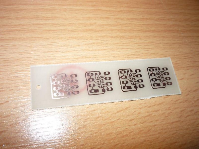

(#) Zozi85 hozzászólása Okt 23, 2010 /
Rendeltem én is az MMA 7455LT ből kipróbálni, egész kellemesen csalódtam mikor átnyálaztam az adatlapját.
Olvastam, hogy nehezen forrasztható... hát most majd kiderül...
