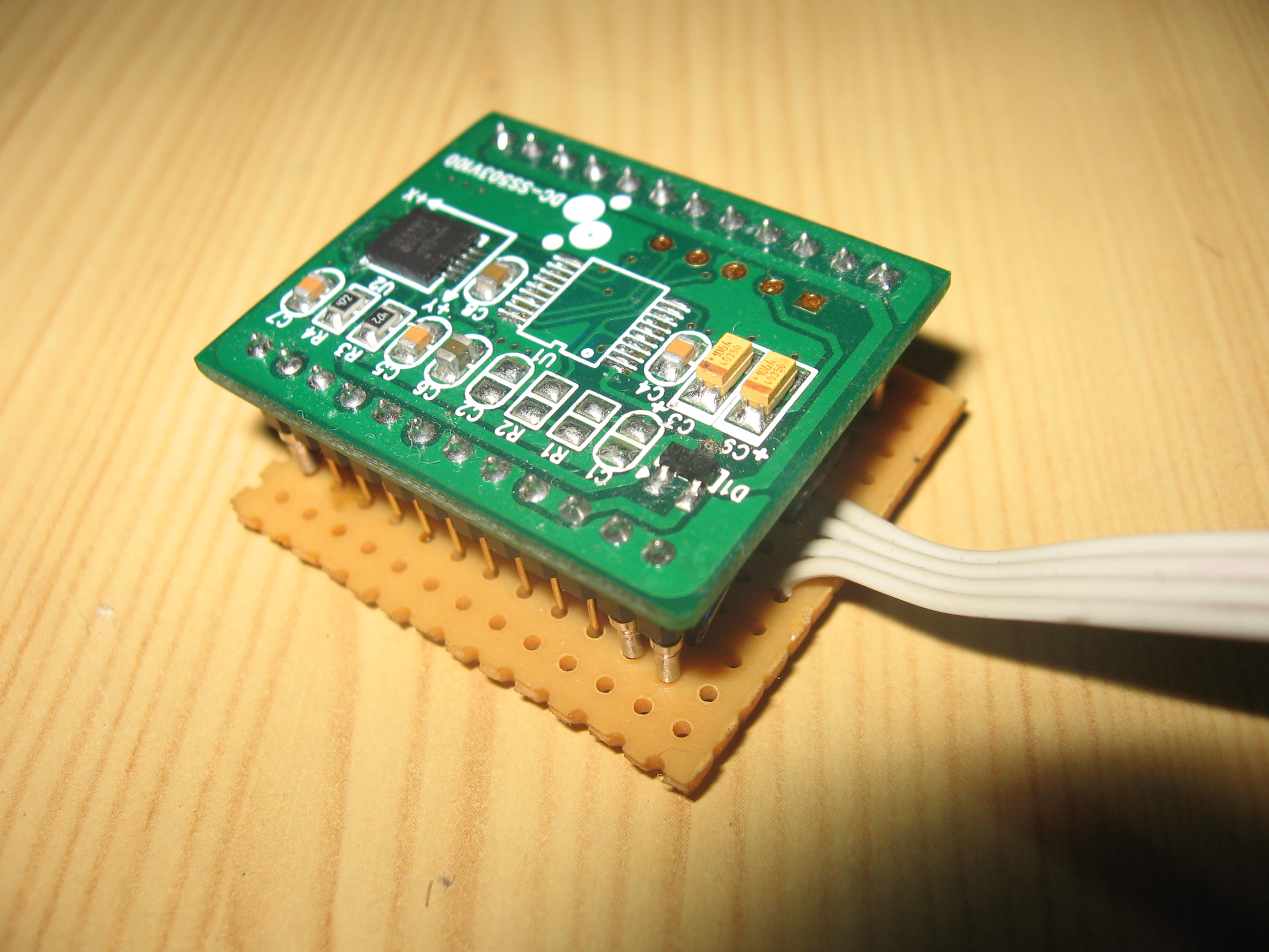

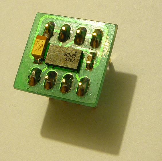

Ha valaki rendel gyorsulásmérőt H.E.-ből ne féljen, hőléggel simán forrasztható, jövő héten meg is nézem alulról, hogy sikerült, de a lényeg: tökéletesen megy.

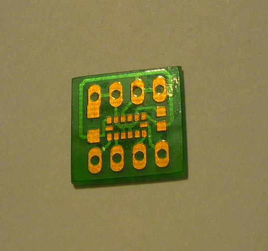

(#) puli122 válasza Zozi85 hozzászólására (») Okt 29, 2010 /
Szépen sikerült. Elmondod hogy hogyan csináltál ilyen zöld védő réteget rá, illetve hogy hogyan forrasztottad föl magát a gyorsulásmérőt?
Köszi
(#) Zozi85 válasza puli122 hozzászólására (») Okt 29, 2010 /
A forrasztásvédőlakkot lamináltam, majd tettem rá egy maszkot a pedekkel (írásvetítő fóliára nyomtatni majd két réteg egymásra), levilágítottam 8 percre két leddel 10 cm-ről, 1% os mosószódába lötyköltem és kitettem napra had keményedjen uv-től.
A beforrasztás egyszerűbb, egy vékony tű hegyével tettem pasztát a pedekre, kb két bga golyónyi mennyiséget. Kb egy leheletnyivel eltolva feltettem a gyorsulásmérőt, és forró levegővel rámelegítettem amíg nem láttam hogy "helyrehúzza magát".
Majd teszek fel képet mennyire forradt be, nem volt vészes, sokkal pepecsebbre számítottam.
