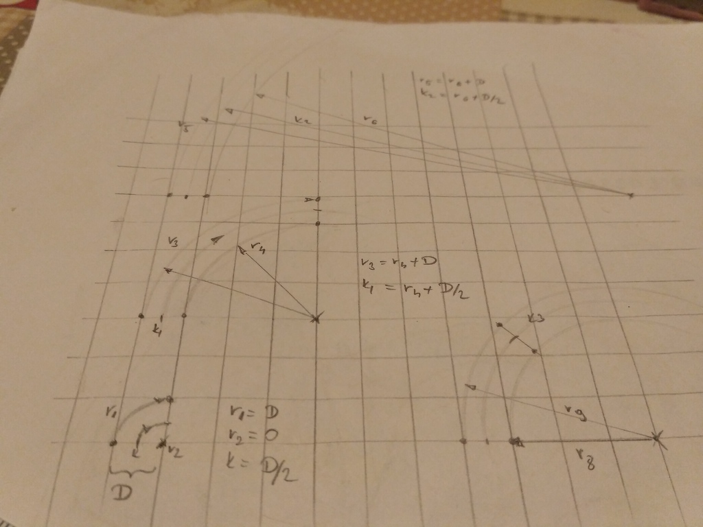

Ellenben megpróbáltam összerakni a dolgokat papíron. Azt tapasztaltam, hogy a mozgás ívének a sugara a két kerék sebességének az arányától függ (lehet hogy a különbsége). Ha a szűkebb sugár megvan, akkor a nagyobb sugár kiszámítható, mert a robot szélességével (D) nagyobb. A tömegközéppontja is megvan, mert az meg D/2-vel nagyobb. Ha megvan a sugár, akkor az idő függvényében az érkezési pontok is számolhatók (s=v*t-ből), ebből pedig polár-koordináta átalakítással megvan a koordináta rendszerbeli helyük is, és az elfordulás szöge is. De maga a sugár még mindig nincs meg.

A két ívhossz úgy aránylik egymáshoz, mint a két sugár. Az egyik sugár pedig d-vel nagyobb a másiknál. Tehát r1/r2=s1/s2 == r1/(r1+d)=s1/s2 -> r1=-(s1*d)/(-s2+s1)
r1 kifejezését ellenőrizd azért le.
(#) sargarigo válasza Ivan93 hozzászólására (») Jan 28, 2018 /
A számolást ellenőríztem, de nekem r1=(s1*d)/(s2-s1) jött ki. A gondolatmenetet most fogom ellenőrízni konkrét példával, remélem talpon marad
(#) Ivan93 válasza sargarigo hozzászólására (») Jan 28, 2018 /
Igen, ugyan az lett, csak Te helyesen összevontad a negatív előjeleket. Én programmal számoltam, úgy kaptam ezt az alakot

A pontos ellenőrzéshez kellene valami módszer arra, hogy egy körív hosszát hogy lehet pontosan megmérni. Az egyik körívet meg tudom rajzolni mondjuk 4cm-re, de a másikat nem (mert az csak "kicsit" hosszabb). Pedig ígéretes a számítás, amennyire meg tudom állapítani szemre akár még jó is lehet.

Hát nem is az: alpha*(r*pi)/180
A hozzászólás módosítva: Jan 28, 2018
Megnézem arra az esetre, ha az egyik ív nulla hosszú
(#) sargarigo válasza sargarigo hozzászólására (») Jan 28, 2018 /
Mondjuk gondolhattam volna: Ha a kissebbik ív nulla hosszú, akkor a nagyobbik sugara pontosan D. Elvégre ebből indultunk ki. Most én is

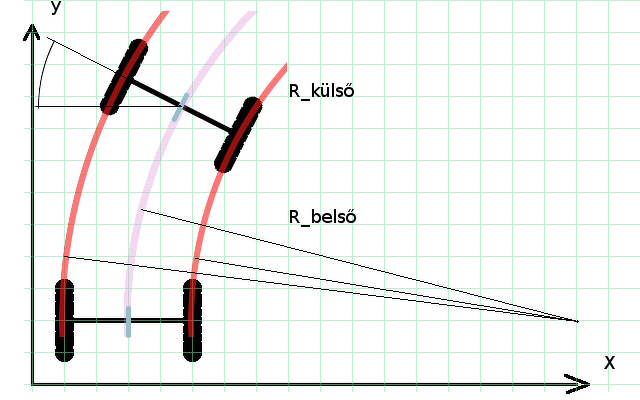

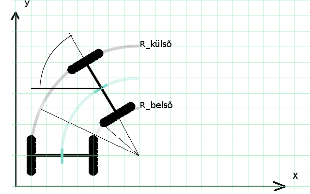

(#) sargarigo hozzászólása Jan 29, 2018 /
Letisztáztam a rajzot, hátha másnak is támad valami építő jellegű ötlete. Tehát a cél kiszámítani a kékkel jelölt tömegközéppont új helyét, és a kiinduláshoz képesti elfordulását t0 helyett t1 időpontban, ahol ismert a kerekek v_bal és v_jobb sebességei, ebből a megtett úthossz is (v*t alapján).

(#) KTobi válasza sargarigo hozzászólására (») Jan 29, 2018 / 1
Itt egy kód amit kétkerekű robot helyzetszámítására használtam. Mindkét kereket hajtó keréken volt enkóder. D kapuval oldottam meg az irány olvasását és counter(timer)ból olvasom az elmozdulást az előzőhöz képest, egységnyi idő alatt, tehát a sebességet.

Felkomenteltem, próbáld értelmezni.
1kHz en futott ez a ciklus, ezredmiliméterre számoltam, ha jól kalibráltad be, kis sebességnél nem pörgött ki a kerék, nem volt csúszás így pontosan tudta hol van. Nekem fél centi körüli pontosság kellett. Fejből a bő 3 éves dologról, Fi ~80mm kerék 23as áttétel egy motor fordulatra 1024 enkóder jel. Ezzel volt megvalósítva. Különben sima trigonometria az egész.

(#) KTobi válasza sargarigo hozzászólására (») Jan 30, 2018 / 2
Jól gondolod, ott van mögötte, a helybenforgás alatt kapott impulzus szám osztva 2*3600, azaz tizedfok alatt kapott impulzusra számol vissza. A gyors működés miatt volt beírva kézzel minden ilyen érték, ne keljen neki újraszámolni mindig. (Század millimétert számolt és tized fokot.)
