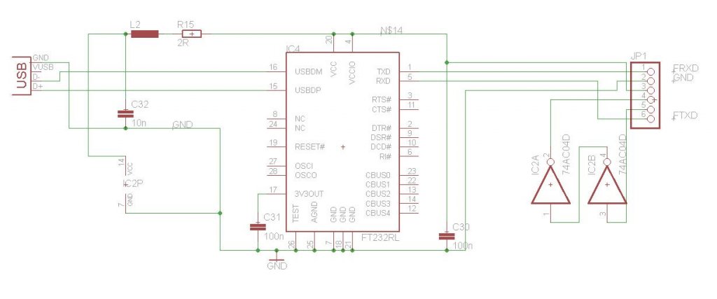

(#) zsomle85 válasza mazso1988 hozzászólására (») Máj 24, 2010 /
Mellékeltem a kapcsolási rajzot. Jó élesztést, és programozást (persze csak a nyáktervezés után ).
Én majdnem ezt építettem meg, és működik. Annyi különbséggel, hogy az FT232Rl-el van. Akkor egy kicsit át kell alakítani a rajzot, de minden értelemszerűen van ott is, nomeg USB-s. Ha FT232RL-est akarsz használni akkor drágább! Az optikai leválasztás kell, mert különben melegszik az FT232RL (mondjuk egy idő után abbahagyja )
Üdv: Zsömy
(#) mazso1988 válasza zsomle85 hozzászólására (») Máj 25, 2010 /
Köszönöm a kapcsolást akkor ha jól értem te magadnak a FT232RL Ic-s változatot építetted meg?
én is ezzel szeretném akkor mennyiben módosul ez a kapcsolás amit feltöltöttél?
bocsi hogy kérdezem de nem szeretném tönkrevágni a PLC-t!
(#) zsomle85 válasza mazso1988 hozzászólására (») Máj 25, 2010 /
Nekem ez volt az első PLC kommunikáció amit csináltam. Ha megnézed az előzményeket akkor a PPI kábelnél amit látsz, valami olyasmit kéne megvalósítanod. A számítógépnél csak a GND, RxD, TxD lábakat használod, a PLC-nél pedig mindet. Így lesz egy közös földed. A 74ls04 mindenképpen kell, mert az egy késleltetést hoz létre, azért használ két kaput (kétszer negál). Az FTDI chip pedig kommunikál. Felteszem neked a kapcsolási rajzot, azt ha átnézed, akkor elvileg mindent értened kell.
A kommunikáció csak akkor fog működni, ha a plc-be be van dugva a kábel. De ha neked az szimpatikus, akkor a számítógép tápját használd, ne a PLC-jét, és akkor ha a PLC-nincs is rajta, látnod kell, hogy jól forrasztottad-e be az FTDI chipet, mert amint rádugod a gépre fel kell ismernie (lehet hogy így kéne).
Én elkövettem azt a hibát, hogy először közös volt a föld is és a táp is. Ez nem okozott semmi problémát, csak először melegedett az FTDI, és az óta semmi (ezt azért írom le, hogy te ne ess ebbe a hibába). Elvileg azért van a galvanikus leválasztás, hogy ne legyen ilyen (persze azt kihagytam...:p).
Jó munkát!
köszi a másik kapcsolást is.
ez egyszerűbbnek tűnik mind az első és hogy usb-s szerintem jobb is megpróbálkozom ezzel ahogy irtad megcsinálom úgy hogy az usb tápját használja.
az L2 induktivitás milyen értékű kell legyen?
Az L2 és R15 (2R-es) akár ki is hagyható. Csak biztonsági célt szolgál. Már többet megépítettem nélkülük, és nincs semmi probléma. Ha úgy van tervezd bele, és simán átforrasztod (én ezt csináltam).
Jó munkát!
Üdv: Zsömy

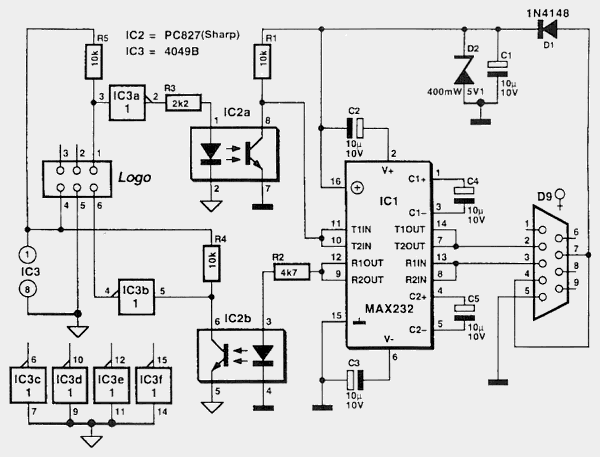

(#) mazso1988 hozzászólása Máj 29, 2010 /
szeretném megkérdezni hogy a LOGO Plc-n hogyan van a kommunikációs csatlakozó bekötése keresgettem de sajnos nem sok sikerrel.
előre is köszönöm
(#) kobold válasza mazso1988 hozzászólására (») Máj 29, 2010 /
Nézd meg ezt az oldalt, a hozzászólásokat is, mert volt némi kavarodás abból, hogy mit honnan kell nézni.
(#) mazso1988 válasza kobold hozzászólására (») Máj 29, 2010 /
köszi
megpróbálom a valódit kihámozni belőle

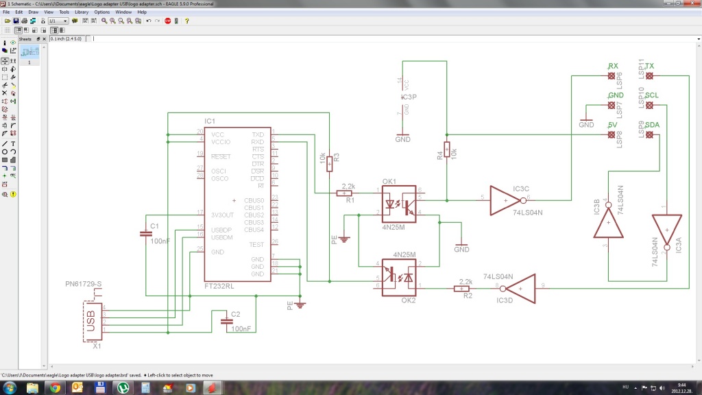

(#) madazg77 hozzászólása Dec 27, 2012 /
Segítséget szeretnék kérni. Megépítettem a USB-s Logo! áramkört. A PC felismeri az FTDI chipet mint virtuális com portként, de a Logo!-val nem akar szóba állni. A Logo! vezeték bekötéssel kicsit bizonytalan vagyok, mert nem találtam egyértelmű csatakozó kiosztást és számozást. Amit zsomle85 feltett kapcsolást (ennek az oldalnak a tetején van) az alapján kötöttem be. A program látja a virtuális com portot. Tudna valaki segíteni egy egyértelmű bekötéssel?
(#) zsomle85 válasza madazg77 hozzászólására (») Dec 28, 2012 /
A LOGO be van állítva a kommunikációra? Nekem működött a dolog.
Üdv, zsomle85
(#) madazg77 válasza zsomle85 hozzászólására (») Dec 28, 2012 /
0BA6 típusú Logo-t szeretnék programozni. Azt olvastam hogy ez automatikusan átkapcsol kommunikációs módra. A menüjében sincs ilyen lehetőség. Mellékletben csatolom a kapcsolási rajzot ami alapján csináltam az áramkőrt. A Win7 okozhat problémát?
(#) madazg77 válasza madazg77 hozzászólására (») Dec 28, 2012 /
Van némi előre jutás. Többszöri próbálkozás után létre jön a kapcsolat, de ugyan olyan gyorsan meg is szakad. Mintha bizonytalan volna az adat átvitel.
Én próbáltam megnyitni a képed, de sajnos nem tudom. Én 98 alatt használtam, ott nem volt semmi probléma. Nincs véletlenül egy kis kontakt hibád? Még érdemes megnézni a COM beállításait is, lehet hogy ott nem kerek a dolog. (már nem tudnám megmondani mi a jó beállítás, de meg lehet találni)
Üdv, és kitartás!
Zsömy
Már átnéztem mindent többször is de nem találtam kontakt hibát. Próbáltam Xp alatt is, de ott is ugyan ez a jelenség. Akkor amikor valamelyest megy a kommunikáció akkor van egy pont amin nem megy tovább és akkor azt írja ki a képernyőre hogy "Simulation Error". Közben folyamatosan eldobálja a kapcsolatot. Valami az átvitellel lehet gond, vagy a jelszintekkel esetleg az illesztéssel.
Van valakinek ötlete?
(#) madazg77 válasza madazg77 hozzászólására (») Dec 31, 2012 /
Siker!
