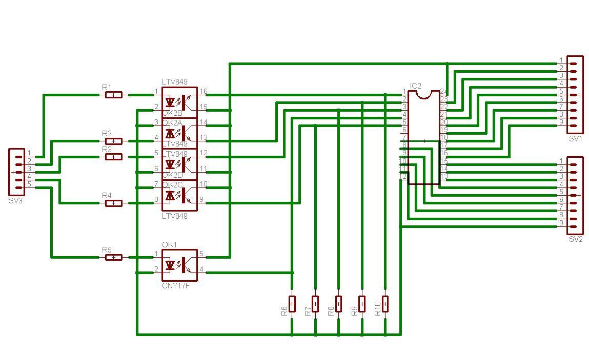

Az ügyben kérném a segítségeteket, hogy jelenleg egy 16 bites Shift Register IC-t próbálok megvezérelni és az észrevételeim a következőek. Alapban, ha csak 5V-os tápot adk az IC-nek, akkor is elég jól melegszik és 110mA áramfelvételt mértem rajta. Nem sok ez egy kicsit? Az IC biztos jó megpróbáltam egy másikkal is... A csatolt adatlapon láthatjátok, hogy a vezérlő biteket miként kell megvezérelni az adat beolvasáshoz ill. az adat kiküldéséhez. Én úgy használom az IC-t, hogy sorosan beküldök 16 jelet és egyszerre párhuzamosan kiküldöm. Az adatlapon olvasható, hogy a hibás adatvétel elkerülése érdekében a Shiftelés végén a CS (chipselect) lábat magas szintre kell állítani. Nos, ha én ténylegesen a 16 jel beküldése után teszem ezt meg, akkor ha csak egy magas szintű jelet töltök bele a Q0-as kimenetbe ő akkor is több lábra kiteszi. Olyan mintha brummot (zavart) szedne össze és úgy érzi mintha az SHCP lábat többször alacsony szintre húztam volna. Ha viszont minden beküldött jel után magas szintre húzom akkor jól működik. Szerintetek ez normális? Na és a legfontosabb kérdésem, ha mondjuk a Shiftelés félbe marad, akkor honnan tudja az IC, hogy melyik kimenetre kell tenni a következő beolvasott jelet? Illetve, hogy lehet azt kicsikarni belőle, hogy törölje a beolvasást, nullázzon mindent és kezdej újra a Shiftelést Q0-tól.?! Nekem ez csak tápelvétellel sikeredett. De szerintem ez se normális így. ![]() Kicsit hosszúra sikeredet a leírásom, remélem nem lesztek lusták elolvasni. De így tiszta mindenkinek. ![]() Segíííítsetek rajtam! Köszi előre is! Üdv: Zsolti

Nos különösebben nincs konfiguráció, amit fel tudok tenni, mert PLC-vel kisérleteztem a megvezérléssel, hogy ki-be kapcsolgattam a vezérlő kimeneteket, úgy ahogy kell. Így biztos nem volt a freki se nagy (rövid az idő) az egyes jelváltások között.
![]() ![]() Mindjárt felteszem a Shift reg. IC paneljének kapcsi rajzát...

És itt van csak az IC-s kapcsolási környezet kép formájában.

Na és mi van a CS-csipszelektel? Írtam, hogy ha nem Q0-ra ki akarok küldeni egy magas szintű jelet, akkor csak abban az esetben teszi ezt csak a Q0-ra ki, ha kiküldés után Cs-t magas szintre húzom. Különben több kimeneten is megjelenik a magas szintű jel.
A PLC felőli csatin nincs test bekötve ez véletlen ,vagy tudatos.Így ki tudja mitől működik.
Egy-két dologról nem beszéltünk... élvezérelt eszközöknél nem szokás csak optóval jelet bevinni, mert az átvitel messze van a meredek fel-és lefutástól. Célszerű az optó jelét formálni.
A táp szűrését is megfelelően kell megoldani az IC mellett. Eagle nem megy, úgyhogy nem látom a nyákot ( vezérlő oldali GND).
Hát elég macerás ez az IC. Én lehet két sima 74LS164-et használnék, meg tárolót. Vagy CD4099-et, és a címzést egy számlálóra bíznám. Esetleg egy UCN5818-at és hibás adatsor esetén a elmarad az átírás, vagy a Balnking-el letiltanám az adatot. Végül egy susztermattal PIC-be írnám. ![]() Idézet: „Olyan mintha brummot (zavart) szedne össze és úgy érzi mintha az SHCP lábat többször alacsony szintre húztam volna. Ha viszont minden beküldött jel után magas szintre húzom akkor jól működik. Na és a legfontosabb kérdésem, ha mondjuk a Shiftelés félbe marad, akkor honnan tudja az IC, hogy melyik kimenetre kell tenni a következő beolvasott jelet? Illetve, hogy lehet azt kicsikarni belőle, hogy törölje a beolvasást, nullázzon mindent és kezdej újra a Shiftelést Q0-tól.?! Nekem ez csak tápelvétellel sikeredett. De szerintem ez se normális így.” - Ha ilyen alacsony sebességű jelekkel megy (gondolom így szintillesztő is van a PLC-ről), akkor elétennék egy hiszterézises bemneti fokozatot és az elé egy integráló tagot. A zavarokat ki kellene zárni. - Ha a léptetés hiányos, akkor azt csak úgy tudod meg, hogy egy időegység alatt beérkezett-e a megfelelő számú léptető órajel. Ha nem, akkor törlés (csak itt nincs, esetleg beléptetsz erőszakosan 16db "L" szintet, az törli) - A soros átvitelt, meg lehetne toldani egy plusz "H" szinttel, ami aztán a kaszkád kimeneten kilép, ha fel van töltve a léptető regiszter. Ha nem lép ki időben, hiányos a léptetés, akkor törölni kell. (esetleg a fenn leírt módon.) Szóval Én más IC-t alkalmaznék, mert szerintem rossz a választásod. Ennek egyetlen előnye, hogy egybe van a 16 bit. (Vagy van amit nem tudok) üdv! proli007

A PLC felőli csatin nincs test bekötve ez véletlen ,vagy tudatos.Így ki tudja mitől működik. Ja, az nem látszik, de a PLC és a Shift regiszteres panel testje közösítve van. ![]()
Érdekes, amit mondasz a a jelváltás meredekségéről.
És milyen jelformálóra gondoltál az optó után? A táp az megfelelően szűrve van, gyári cucc ipari használatra. |
