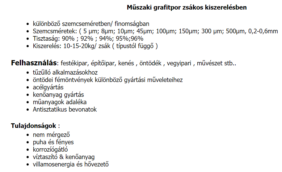

És mi a grafit forrása? Daráljak le sok ceruzabelet? Abban sok más is van... Vagy grafitos zsír oldva olajban? Vagy mi a tuti forrás? Mert én is küzdök ilyennel...
Grafitpor: http://www.balisz.hu/spd/Grafitpor/Muszaki-grafit-por
A legfinomabb (5um) szemcseméretűt ajánlom. Ceruzával nem érdemes kísérletezni, abban agyag is van, az meg koptat. Nekem sem ártana, de 10kg 100 embernek elég...
Ha jól látom azok szerkesztik a WEB lapot is, akik főállásban zsákolják az anyagot.
