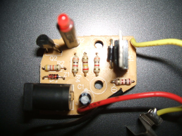

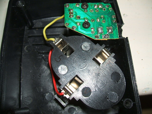

Üdv Mindenkinek! A töltő egy akkumulátoros SKIL márkájú fúró,csavarozó gép tartozéka. Ismerősöm a napi használat során vette észre,hogy nem működik. Mint később kiderült a trafó primerje a tápvezeték zárlata miatt megszakadt. Ez eddig "rendbe is volna",de nem itt kereste a hiba okát hanem a dokkolóegységet is szédszedte. Miután itt minden rendbe volt összerakta,de a - vezetéket felcserélte a hőmérsékletfigyelő madzaggal. Ennek következtében lezárlatolt egy5.1V-os zener a vele soros ellenállás pedig megszakadt. A szinjelzés eltűnt róla,ennek az értékét ha valaki meg tudná adni,nagyon hálás lennék.

(#) vadmalna hozzászólása Dec 30, 2006 / 4
Talán ez segit. A leírásod alapján az r2 jelölésű ellenálás, értéke 47k.
(#) mex válasza vadmalna hozzászólására (») Dec 30, 2006 /
Nagyon szépen köszönöm!!! Pontosan erre volt szükségem. A zenerrel soros ellenállás a fénykép alapján 100 ohm. A zenerrel párhuzamos a 47 k értékű. Még annyit ha kérhetnék: erősitsd meg légyszives,hogy a fekete szinű vezeték a dokkoló középső érintkezőjéhez csatlakozik?

(#) vadmalna válasza mex hozzászólására (») Dec 30, 2006 /
Nem a sárga kerül középre, az a hőmérséklet figyelő. A panelen T betűvel jelölve. Bocsi az előbbi hibámért kicsit nagyon elnéztem a nyákot ezért írtam hülyeséget.
Köszönöm! Már kezdem kapisgálni a kapcsolást a sárga madzag alapján.

Látom 2006-ban volt gondod a SKIL dodokkolóval. Most nekem is ugyanez a gondom, valószínű összecseréltem a vezetékeket.
Tudnál nekem segíteni?
Ha jól értem a sárga vezetéknek kell középen lenni.
Nekem az R3 ellenállás szállt el, -legalábbis úgy látom, mert a füst eltakarja- ( ez az ellenállás van közvetlen a fekete vezeték kimenetnél) Azt nem tudom, hogy a zener jó -e (Z1) egyik fele egy kicsit fekete a másik oldal piros színű. Megköszönöm, ha tudsz segíteni

Nekem hasonlo problémám van.
Csak az én töltöm 9,6V os és a töltö szétszedése után, az R3 és a zenerdioda szált el.Sajnos sem a dioda sem az ellenálás értékét nem tudtam leolvasni.
Ha valaki tudná ennek a két alkatrének az adatait az nagyonnagy segitséglene.Köszönöm elöre is.
