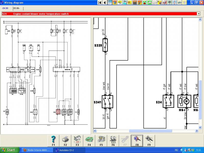

(#) VIM válasza akos70 hozzászólására (») Márc 25, 2010 /
Az S24 az a motorhűtő fűtőmotorjának a hőfokkapcsolója, a rajz szerint. A nyomáskapcsoló az az, amit kirészleteztem. De van amit nem nevez meg a progi S 151, csak én írtam rá, hogy benti hőm. kapcsoló. (de a manuálisnál nincs ilyen, hát: )
(#) örvájn28 válasza VIM hozzászólására (») Márc 25, 2010 /
és akkor mit is kellene nekem most csinálnom?
(#) akos70 válasza VIM hozzászólására (») Márc 25, 2010 /
Igazad van, gyakran egy egységbe van épitve a ventillátoré és a biztonsági kapcsolo, azt gondoltam, itt is.
Még mindig érdekelne, milyen programot használsz

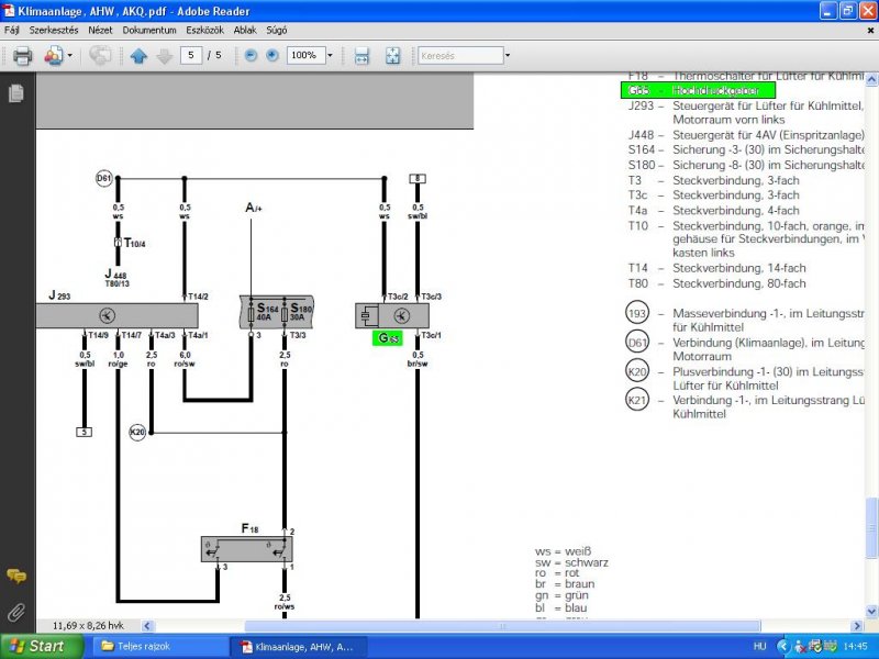

(#) VIM válasza örvájn28 hozzászólására (») Márc 25, 2010 /
Na ez az, amit nehéz lesz ezek után megmondani. Ugyanis, az AD progi szerint nincs minden rajta a rajzon és nem úgy, ahogy kellene, főleg nem vezetékszínek szerint. Bátorkodom a vw-s 1.6-s rajzot elővenni és azon máris megtalálható minden (csatolom). Amit nem tudok, (s remélem Ákos segít majd kibogozni neked), hogy a nyomásérzékelőben nem sima kapcsoló van, hanem valami piezo elektromos nyomásmérő, aminek az értékeit nem találom sehol (az etka7.1-ben biztosan lenne róla valami konkrétum). A két színes vezeték között kellene "kontaktust" csinálni, de ha az elektronika meg akarja mérni az értékét (ami most feltehetően nem jó értéken van), akkor a sima rövid zár nem lesz jó (de meg lehet próbálni).
(#) akos70 válasza örvájn28 hozzászólására (») Márc 25, 2010 /
A rajzon láthato nyomáskapcsolo 2 vezetékét összeérinteni. Ha elindul a kompresszor, kevés a gáz.
Fekete-kék, barna-fekete, ha minden igaz, csak ne akarja megmérni a fehér szálon az értéket az elektronika (reméljük).

(#) örvájn28 hozzászólása Márc 25, 2010 /
akkor ezeszerint a kompreszornál lévö két vezetékesröl van szó? Mert a fentinél 3vezeték van. ?
