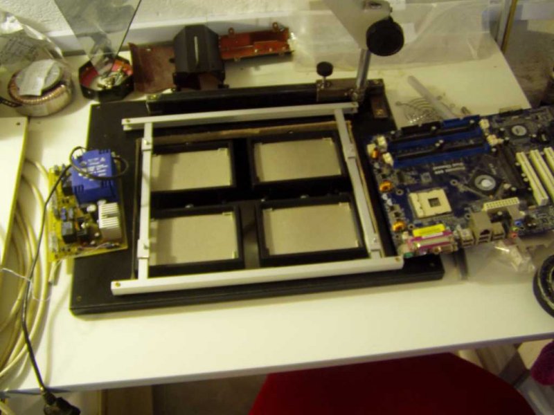

(#) greatman hozzászólása Szept 6, 2010 /
A BGA forrasztó állomásom jelenlegi státusza. Sajnos kb. fél éve alig haladtam vele, idő hiányában. Pedig egyre többször kellene. Talán az ősszel sikerül befejezni. A mechanikai rész nagy része már meg van. A felső lámpát kellene összeállítani, meg a vezérlését. A tápja, meg a dimmerje már meg van. Mikrokontroller illesztéssel rendelkezik, Tudja ki-be kapcsolni, kissebb, nagyobb teljesítményre állítani mind az előmelegítőt, mind a felső lámpát.
(#) patexati válasza greatman hozzászólására (») Szept 6, 2010 /
Én is gondolkozom hasonlón..Nem tudom milyen lesz még mert akarok venni egy hőlégpákát lehet az lenne felül alul meg izzó?? Még nem tudom.
(#) greatman válasza patexati hozzászólására (») Szept 6, 2010 /
Elősször én is így gondoltam, de tapasztalatom szerint sokkal egyenletesebben lehet az izzóval melegíteni, mellesleg nem fúj le semmit a panelról. Aztán azért is döntöttem az izzó mellett, mert a gyári BGA állomások is izzóval forrasztanak. Továbbá sikerült szereznem egy gyári BGA állomásba való izzót, és marha jó. De próbáltuk már ezt a 250W -os izzót is. Úgy lehet vele forrasztani, hogy csak na. Csak kell hozzá hegesztőpajzs.
