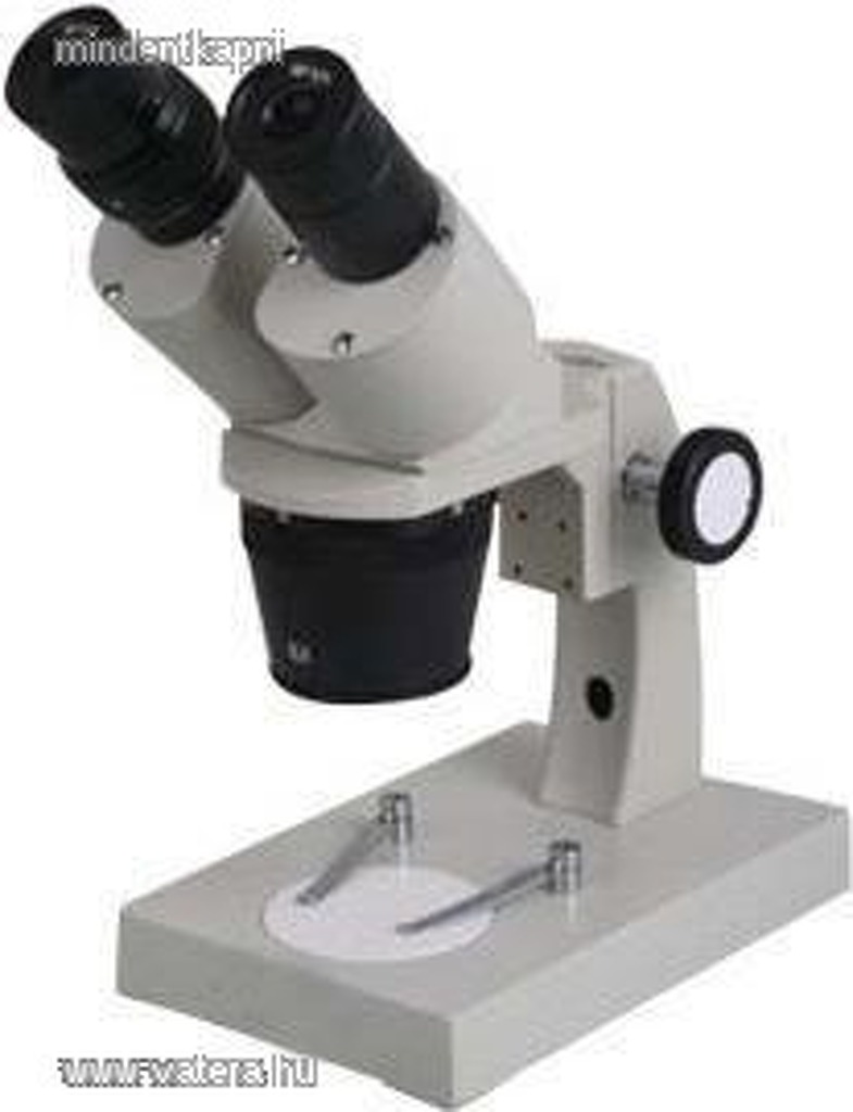

Kis alkatrészek forrasztásához, stb kéne nagyító megoldás. Ki mit ajánl? Digi mikro, vagy óriás lámpás nagyító? Esetleg konkrét képet, típust megköszönök!
Digi mikrot próbáltam, nem rossz, de picit nehézkes alatta dolgozni, valamint a világítást át kell valahogy alakítani, plusz emelvényt csinálni. Nagy búrás nagyítót csak neten láttam, nem tudom az alatt jobb-e a meló.
Köszi
(#) vzoole válasza Hercooles hozzászólására (») Jún 27, 2014 /
Én egyiket se ajánlanám. 10e alatt nem veszel se értelmes nagyítós lámpát se normális digitális mikroszkópot.
Akkor még egy kicsit hozzáteszel és vehetsz egy optikai mikroszkópot 10x-20x nagyítással.

(#) Chipmunk1960 válasza vzoole hozzászólására (») Jún 28, 2014 /
Szerintem ez alá max mobiltelefont tudsz berakni, egy LCD mainboard már gond lehet. De ha csak azokra specializálódtál, akkor tökéletes. A multkor belenéztem egybe, a SOT23 tranzisztor méretének a negyedén 6 lába volt mint a póknak! Brrrr. Már azt sem tudom hogyan jelölik ezeket a tokozásokat.

Milyen alkatrészekhez kellene azon kívül, hogy kicsi? Mert az sem mindegy, hogy milyen formában szeretnél alatta forrasztani. Levegő vagy normál páka. Ólmos vagy ROHS? Ki-beforrasztás tehát szervizelés a célod, vagy beültetés? Milyen jelenleg a szemed? Lehet furcsán hangzik de ez mind összefügg valahol és ha konkrétabban tudod már, hogy mi a célod akkor leírom a tapasztalataim szívesen és, hogy mit ajánlok. Persze abban az esetben ha tudok mit mondani az igényeidre

(#) Viktoria211 válasza Hercooles hozzászólására (») Júl 6, 2014 /
Bővebben: Link Ezt találtam. Erre lehet ledes világítást is szerelni.
