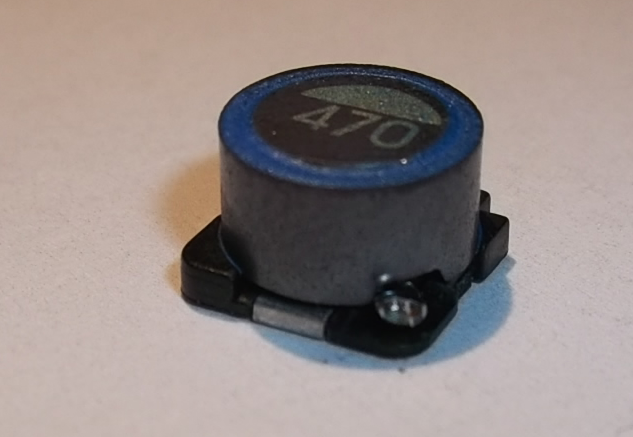

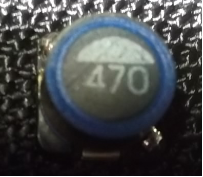

(#) tomat5 hozzászólása Máj 24, 2012 /
Meg tudná valaki mondani nekem, hogy hány voltos ez az elko? Ha jól gondolom 470uF, de nem tudom, hány voltos lehet.
Köszönöm előre is.
(#) tomat5 válasza tomat5 hozzászólására (») Máj 24, 2012 /
És még egy kérdés: a képen látható alkatrész mi lehet?
Köszönöm
(#) _vl_ válasza tomat5 hozzászólására (») Máj 24, 2012 /
Szerintem induktivitás lesz az inkább.
Valami normálisabb fényképet kéne csinálni, amin kicsit oldalról is látszik.
Te el tudod olvasni, hogy mi van ráírva? Mert én pl. nem látom, hogy D vagy O az első karakter.
(#) tomat5 válasza _vl_ hozzászólására (») Máj 24, 2012 /
.D7t a felirat.
Próbáltam jobb képet a másikról.
Köszi
Tényleg induktivitás lesz. 1 ohm körüli ellenállást mértem rajta.
Ez induktivitás, egyértelműnek tűnik. Valószínűleg 470uH. De hogy mekkora áramot bír el... azt csak a katalógusból lehet tudni. Az a kék rész, azzal van a külső burkolat és a tekercs közötti rés kiöntve.
A másik az 5 vagy 6-lábú? Mondjuk D7-tel nem nagyon vannak se 5 se 6-lábú dolgok.
6 lába van.
(#) Teaway válasza tomat5 hozzászólására (») Máj 24, 2012 /
Ha abból indulok ki, hogy a 100 > 10uH, akkor a 470 az 47uH.
(#) _vl_ válasza Teaway hozzászólására (») Máj 24, 2012 /
Igen, általában így van. Mondjuk éppen egy olyan datasheetet néztem, amin 16 = 16uH, 100 = 100uH, 220 = 220uH volt... Szóval meg kéne mérni, leginkább.
Szerintem EZlesz az. (Az összes típushoz a 101 feliratú képet rakták.)
Köszi
még grafikon is van hozzá
olyan 500-700mA-ig használható.
Hálás köszönet.

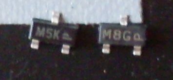

(#) Halász Z. hozzászólása Feb 6, 2013 /
Ha valaki tudna segíteni, megköszönném!
Smd - felirat MO2 , M5K, M8G
A hozzászólás módosítva: Feb 6, 2013
(#) _vl_ válasza Halász Z. hozzászólására (») Feb 6, 2013 /
