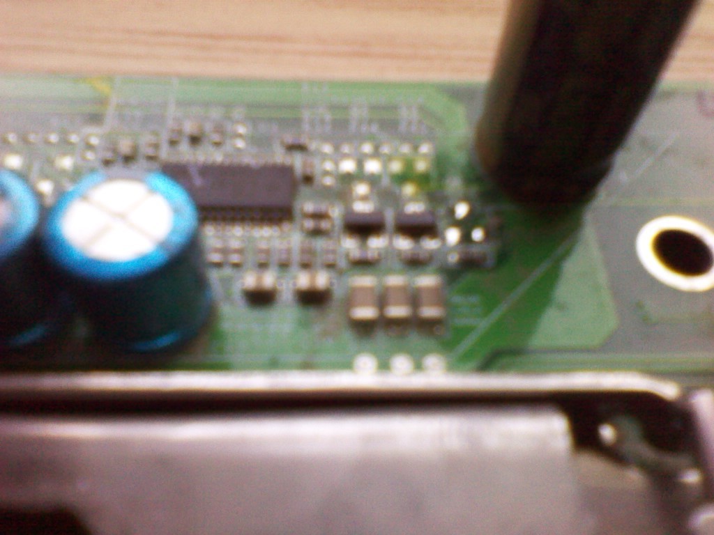

(#) attila1 hozzászólása Márc 21, 2013 /
Sziasztok. Egy pc alaplapon megsértettek egy smd tranzisztort,egyik lába kitörött,így kuka. Sajnos semmilyen infót nem találok róla.
A típusa: to4 47
Találtam másik alaplapon hasonlót,de fogalmam sincs,hogy helyettesíthető-e vele. Ez t04 1n
Valaki tudna segíteni,hogy jó-e ez helyette,vagy milyet keressek? Alaplap még van bőven donornak
Köszönöm előre is!
(#) _vl_ válasza attila1 hozzászólására (») Márc 21, 2013 /
Leginkább egy fényképet, amin a felirat (meg esetleg a krixkraxok mellette) is olvashatóak, ill. amiről egyértelműen megállapítható a tokozás típusa.

(#) attila1 válasza attila1 hozzászólására (») Márc 22, 2013 /
Szia. Próbáltam normális képet csinálni,hát ennyire sikerült csak...Három db volt egymás mellett,most csak kettő látszik,levettem amit megsértettek.

(#) eyess válasza attila1 hozzászólására (») Márc 22, 2013 /
Valószínű ez lehet az .
PMBS3904 smd sot23 így próbáld keresni.
A hozzászólás módosítva: Márc 22, 2013
(#) attila1 válasza eyess hozzászólására (») Márc 22, 2013 /
Köszi a tippet! Azt áruld el,hogyan totóztad ki ezt a típusszámból? És a to4 1n az mi lehet?
Van néhány alaplapom,ha találnék megfelelő helyettesítőt,az jó lenne...
Attila

(#) Zsora válasza attila1 hozzászólására (») Márc 22, 2013 /
A 47 ill. 1n dátumkód, vagy batch azonosító lehet. Csak az O4 szolgál típusjelzésként, így a két alkatrész teljesen azonos. A legelső t betű pedig a gyártó ország kódja. (Malaysia)

(#) attila1 válasza Zsora hozzászólására (») Márc 23, 2013 /
Köszönöm a segítséget!Felraktam a cuccokat a panelra,táppal elindítottam,nem melegszik,nem füstöl...Elviszi a tulaja,aztán meglátjuk
Köszönöm még egyszer mindenkinek a segítséget!
