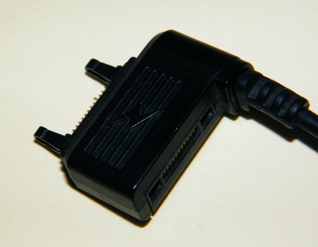

Van egy Sony Ericsson W800I-m ami K750Iből lett tunningolva. Van egy olyan gondom vele hogy elegem lett a SE csatiból hogy majdnem havonta újat kell venni bele. Kéne egy rajz hogy melyek a telefon csatlakozó kivezetései, hogy rátudjak forrasztani egy 3.5-es Jack aljzatot kivezetésnek közvetlen a telefonból. Várom a javaslatokat, és ötleteket!
Hali. Ez lenne az? Bővebben: Link
Akkor neked olyan jack aljzat kell, aminek a végében van egy kapcsoló is, mert ha jól emlékszem a 8-9es érintkezőt zárja össze a headset, amivel tudatja a telóval, hogy be van dugva.
Köszi szépen, erre gondoltam, de láttam hogy valaki írta hogy rövidre kell zárni két pontot. Szerintem beiktatom oda azt a rövidzárt mert úgy is csak headset-el használom a telót. A 3.5-es Jack-et meg megpróbálom kihuzalozni a telefon oldalára.

És telefonálni hogy fogsz, ha rövidrezárod azt? Mivel akkor a mikrofont is átkapcsolja a fülesére, ami neked nem lesz.

Szedtem már szét gyári fülest és csak simán össze volt forrasztva. Semmi cél IC nincs benne! Összezárod a két lábat, akkor headsetet jelez a telefon és azon szól, ha nem, akkor a telefon saját hangszóróján.

A töltés kérdése az jó hozzászólás. Öcsémnek van Cybershot telója amihez olyan töltő van hogy rálehet dugni töltés közben a headset-et is a telóra. Így lehet zenélni vele úgy hogy közben nem merül az aksi. Ezzel arra célzok hogy lehet rajta a headset meg egyszerre tölthető is a cucc
fi g nem belekotyogás képen, de a P990-nek is ilyen a töltője, hogy a csatlakozó hátuljába még bedugható a headset.[/i]

A barátodnak lehet meg kellett volna takarítani az érintkező felületeket, mert sajnos, én úgy tapasztaltam, hogy az SE csatijai elég könnyen kontaktosak lesznek a kosztól. De egy picike lapos csavarhúzóval (tényleg kicsivel) vagy valami hegyes tűvel óvatosan egyesével megkapargatva megoldódik a probléma.
Én fogkefét használok évek óta csati tisztításra.
Én meg 0,5-ös töltőceruzát. Szép szóval "rotlingot". Leviszi a ganét, a grafit pedig úgyis vezet.
