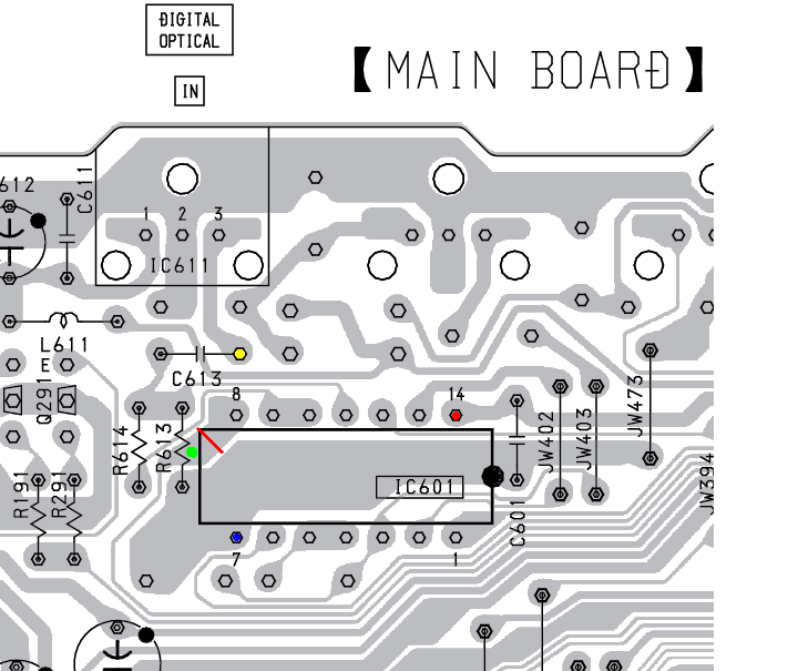

Van nekem egy Sony MDS-JE330 Mini Disc.
Nincs rajta fülhallgató jack kimenet és ehhez tartozó hangerő szabályozó, és digital in coaxical bemenet.
Az újabb típusokon megtalálható.
Kérdésem az lenne, hogy utólag ezeket belehet építeni?
(#) idlob válasza jani79 hozzászólására (») Jan 27, 2010 /
Szerintem nehéz lenne utólag igényesen beleépíteni a fülhallgató erősítőt, inkább egy külső dobozkába építsél valamit, amit a line outra kapcsolsz.
A koax bemenetet talán egyszerűbb beszerelni esztétikusan, viszont ez elektronikailag nehezebb.
Ennek a cikknek az alján az 5-ös képen van egy konverter. Ennek a kimenetét kellene a Toslink vevő kimenetének helyére kötni.
Szerencsés lenne a szervíz manuálját átnézni, de ennek híján, ha van megfelelő műszered, akkor valószínűleg tudod hogyan keresd meg a kimenetet, ha nincs akkor a nyák tanulmányozása segíthet, esetleg ha tudsz optikán beküldeni jelet, akkor egy egyszerű erősítő bemenetére köss egy 100nF kondit, a földet valami láthatóan "földszerű" helyre kösd, majd pásztázd végig a toslink vevő lábait. Ahol valami cicergést hallasz, jó eséllyel az a kimenet. Vágd át a nyákot és kösd egy váltókapcsolóra, a lehető legrövidebb és viszonylag vékony, sodrott erű vezetékkel, az egyik állásba a konverter kimenetet másik állásba a toslink vevő kimenetét kötve, így választhatsz optikai vagy koax bemenet között.

(#) idlob válasza idlob hozzászólására (») Jan 27, 2010 /
Nos kicsit összeszedettebben:
A C613 kondi sárga pöttyel jelölt részét kiforrasztva és "lezárva" egy 100 Ohm -os ellenállással tenném az első próbát, mivel IC601 5. invertere "lineáris" üzemre van kényszerítve ami erősíthet annyit, ami már elég lehet a 3.3V-os logikának a jel értelmezéséhez.
Ha mégsem működik, az ESP-s kapcsolást a IC601-re lehetne építeni, a 7 és 14 láb egymásra hajtogatásával, a többi alkatrészt pedig légszereléssel rögzíteni. (Bár a kapcsolási rajz szerint pont van két szabad inverter IC601-ben, de a nyákon már nem így mutatkozik.) A jelformáló kimenetét a zöld pontra kell kötni, a piros vonalnál pedig a nyákot átvágni.

(#) mlhe_vr válasza rgzuri hozzászólására (») Jan 27, 2010 / 4
Digitális bemenet van benne, a digit kimenet pedig ugyancsak benne van, csak a kimenő csatlakozó hiányzik belőlle.
én egy sima rca ajzatot tettem bele annó vagy 5 éve, a mai napig tökéletesen működik. A bemenettel az a baj, hogy a bemenetválasztást az optikai és a koax közt szoftverből, menüből kéne megcsinálni, ami enneél a gépnél nem fog menni. egyszerűbb az optikai bemenetet átalakítani koaxra, vagy ha mindkettő kell akkor talán egy kis kapcsolót betenni hátra a csatik mellé amivel váltani lehet a két bemenet közt.

(#) jani79 válasza mlhe_vr hozzászólására (») Jan 28, 2010 /
Én a minidisc felvevőt arra használom, hogy koncerten a keverőre rádugom és felveszem az egész koncertet. Haveromnak is van minidisc csak az övé újabb és azon van ilyen coax. Haveromék hangosítással is foglalkoznak és most vettek egy yamaha digitális keverőt, igaz pendrive ra fel lehet venni vele, de azért még mindig sokkal jobb a mini disc, és sajnos ezen a keverőn nincs rca kimenet mint a legtöbb analóg keverőn. Meg van az analóg Yamaha keverő is , de azt nem használjuk már front keverésre. Így csak 2 dolog maradt, vagy pendrive vagy ha lehet a minidiscembe beleépíteni a coax bemenetet.
