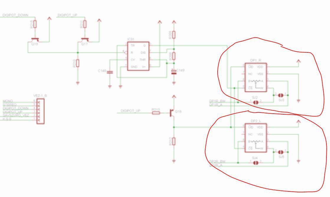

Találtam egy spektrumanalizátort a neten Bővebben: Link
A kapcsolási rajz egy részleten bekarikázott IC-k típusai vajon milyen típusúak?
(#) Kovidivi válasza (Felhasználó 122012) hozzászólására (») Nov 2, 2018 /
Szerintem digitális poti. Írja is a szövegben a srác.
(#) (Felhasználó 122012) válasza Kovidivi hozzászólására (») Nov 2, 2018 /
Köszi, meg is van ... MCP4011
