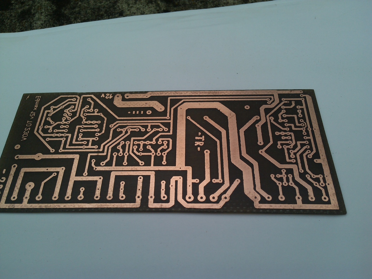

(#) Edimax hozzászólása Aug 19, 2014 /
Üdv: Ahogy igértem kicsit megkésve de megvan. Le is fenyképeztem, tehát ilyen lett.
Mit szólnihozzá.
(#) niedziela válasza Edimax hozzászólására (») Aug 19, 2014 /
Perfect !
(#) kaqkk válasza Edimax hozzászólására (») Aug 19, 2014 /
Nekem van egy olyan "érzésem " hogy tükörben lett kimaratva, a felirat mintha.......

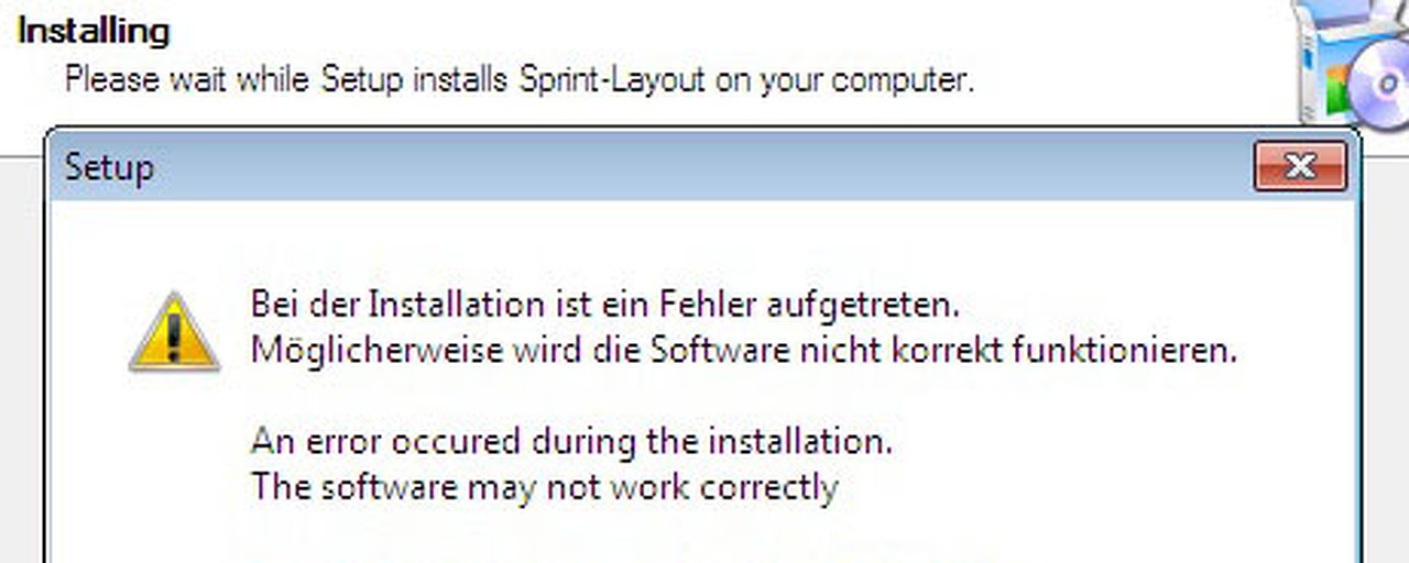

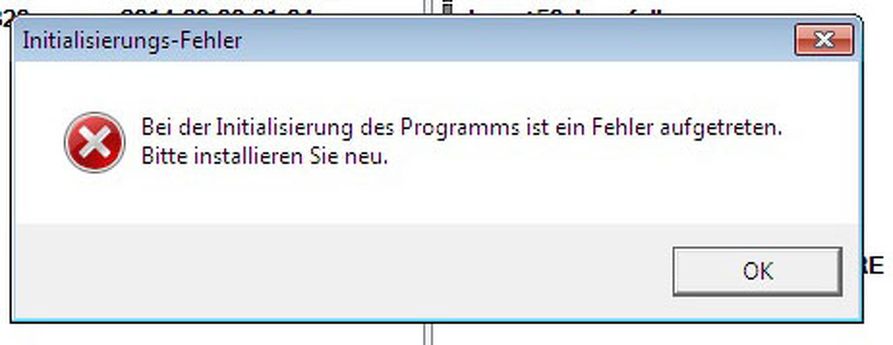

(#) niedziela hozzászólása Szept 5, 2014 /
Szia !
Win7-re telepítettem SP5-t, de nem indul el. Hibaüzenet röviden.. program inicializálási hiba telepítsem újra...stb
Van valami ötlet ?
(#) vicsys válasza niedziela hozzászólására (») Szept 5, 2014 /
Nálam szépen megy win7 64bit alatt. Újraindítás megvolt?
(#) niedziela válasza vicsys hozzászólására (») Szept 5, 2014 /
Meg volt, próbáltam futtatni rendszergazdaként is..stb, de mindig ez a hibaüzenet.
Azt nem tudom sajnos biztosan, hogy lehet-e probléma, hogy VGA driver nincs telepítve.
Lehet ez a probléma, bár a 6.0 meg simán megy igy is.

(#) OZotyo válasza niedziela hozzászólására (») Szept 5, 2014 /
Ez a hibaüzenet akkor jön, ha nem találja a regisztrációs fájlt.
(#) niedziela válasza OZotyo hozzászólására (») Szept 5, 2014 1 /
CD-s a telepítőm, megpróbálom akkor mégegyszer telepíteni úgy.
A hozzászólás módosítva: Szept 5, 2014
Mi a végén a hibaüzenet?
(#) niedziela válasza OZotyo hozzászólására (») Szept 5, 2014 /
Csatoltam, a hibaüzenetet.
(#) niedziela válasza niedziela hozzászólására (») Szept 5, 2014 /
Ez meg a telepítés végén a hibaüzenet, most rendszergazdaként futtattam.
Vagy sérült, karcos a cd, vagy másolt!
(#) kokozo válasza niedziela hozzászólására (») Szept 5, 2014 /
De lehet hogy a cd olvasó kezdi magát megadni.
(#) Ge Lee válasza niedziela hozzászólására (») Szept 5, 2014 1 /

(#) OZotyo válasza kokozo hozzászólására (») Szept 5, 2014 /
Próbáld meg a cd teljes tartalmát a gépre másolni egy mappába.
Ha nem tudja akkor olvasási hiba.
(#) OZotyo válasza Ge Lee hozzászólására (») Szept 5, 2014 /
Nekem a 4.0 van meg cd-n
Most próbáltam ki, simán felment a win7-re.
Mivel nincs a laptopban DVD olvasó, igy egy iso fájlt kellett létrehoznom.
Gond az volt, hogy balfék módon ( mert évekkel ezelőtt telepítettem utoljára az asztalira)
rossz helyről indítottam a setup-ot. Most viszont sikerült eltalálnom, úgyhogy gond nélkül minden külön win7 beállítás nélkül felment és működik.
Köszi !
Alkoto, azért használom 97% az 5.0-t mert mint multkor írtam az asztali PC-n a vezetősáv lemarad a kurzortól és az engem zavar. A legtöbb rajzot meg azon készítem, a 6.0 igy csak azért van fent mert megvettem. Ha találok majd az asztalihoz egy olyan VGA drivert amin nem marad el a sáv, akkor nyilván majd a program használati arány is megfordul.
