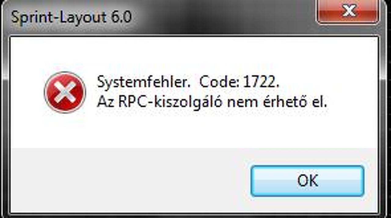

Szervusztok.
Segítséget kérnék. Az alább látható hibát kapom amikor nyomtatni szeretnék Sprint-Layout 6-ban.
W7-64 bit rendszerem van.Minden mást tudok nyomtatni.
Amit a neten találtam tippeket már megtettem de nem változott semmi.Mi lehetne a megoldás?
(#) matheattila válasza Leraz hozzászólására (») Okt 16, 2014 /
Szia, nézd meg esetleg ezt: Bővebben: Link, igaz nem SL6-ról van szó, de hátha segít

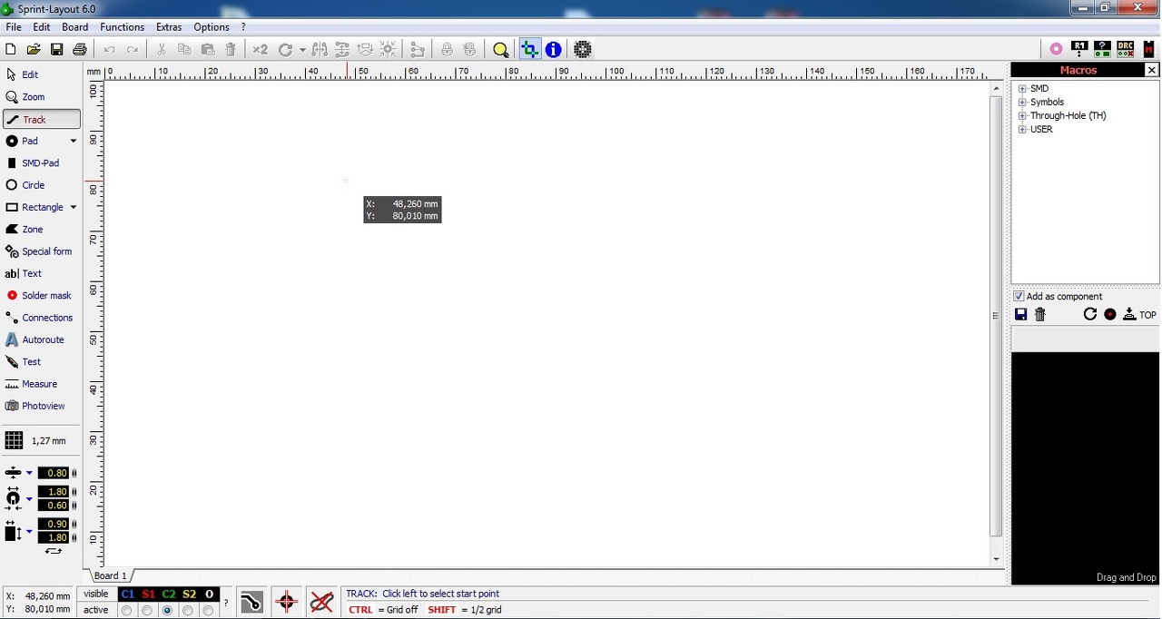

(#) gaj721 hozzászólása Okt 19, 2014 /
Olyan problémám lenne Sprint Layout 6.0 verziójával, hogy mikor akarok valamit kitenni a tervezői felületre (board), akkor mindig elfehéredik. De ha jól rázoommolok, akkor meg jól működik. A neten már keresgéltem, hogy mi lehet a hiba, de sehol se találtam rá megoldást. Esetleg más is találkozott már ilyen hibával? Vagy csak engem szívat a program?
(#) OZotyo válasza gaj721 hozzászólására (») Okt 19, 2014 /
Ha jól látom a képen, ez egy régi verzió.
Mindenképpen frissíteni kell!
