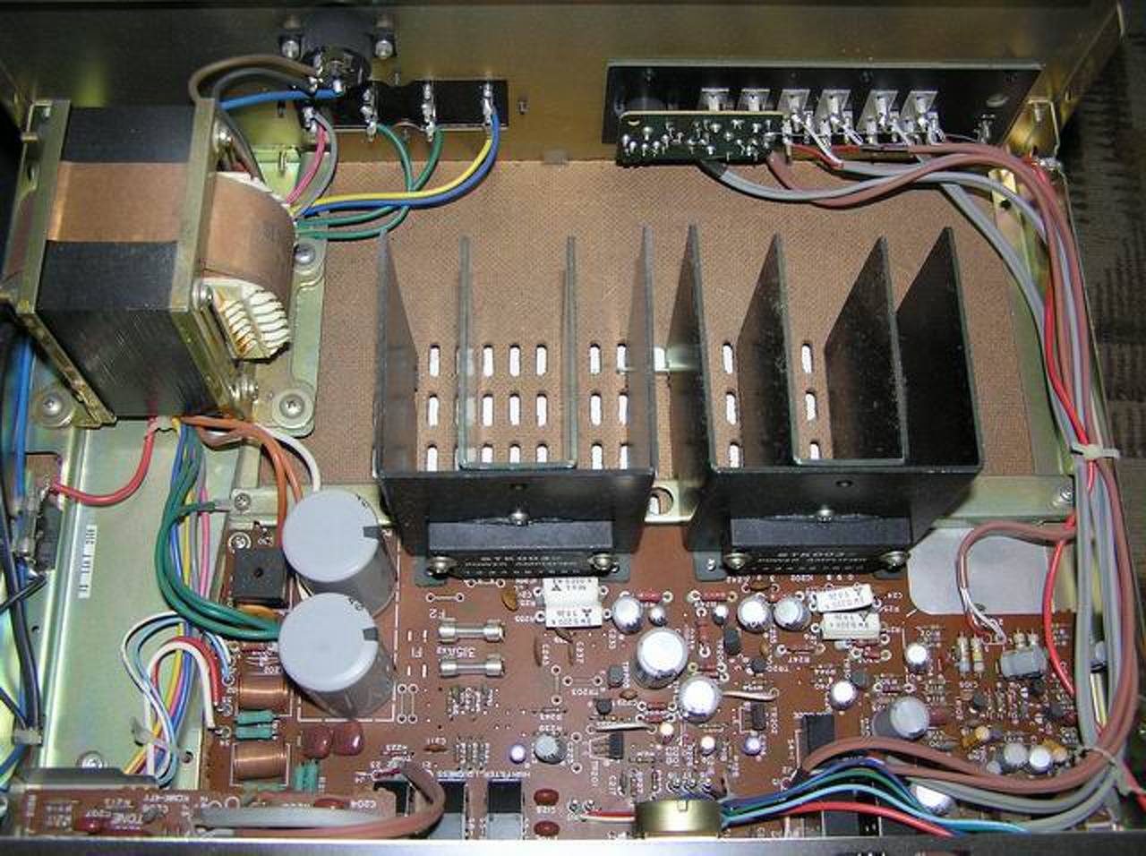

Sziasztok, szeretnék segítséget kérni egy Technics su-7100 ás erősítő javításában,

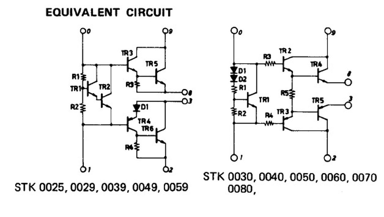

Hibásan vásároltam, hogy gyakorlok rajta, az alap probléma onnan indult hogy elnyomta a kimeneteken levő 3,15-ös biztosítékokat, ahogy méregettem az stk-k rosszak, 8-9-es láb rövid zár, a táp volt kimeneten.
Rendeltem 0059-eseket berakva ugyanaz, terhelés nélkül egyen feszültség van kint, bemenetén olyan 10 volt körül esik, 5 ös láb feszültsége stimmel.
Na most nem tudom hogy mi alapján induljak el, differenciál erősítő van a végfok bemenetén, erről fogalmam sincs mi merre.
Kiforrasztottam a két stk-t biztos ami biztos alapon.
Méregettem kondenzátorokat majd az ellenállásokat és az r229-eset már cserélték 1k helyett 120 ohmot raktak bele, ezt visszacseréltem gyári értékre,
Különösebben baja nem látszik égésnyom nincs, tápok rendben.

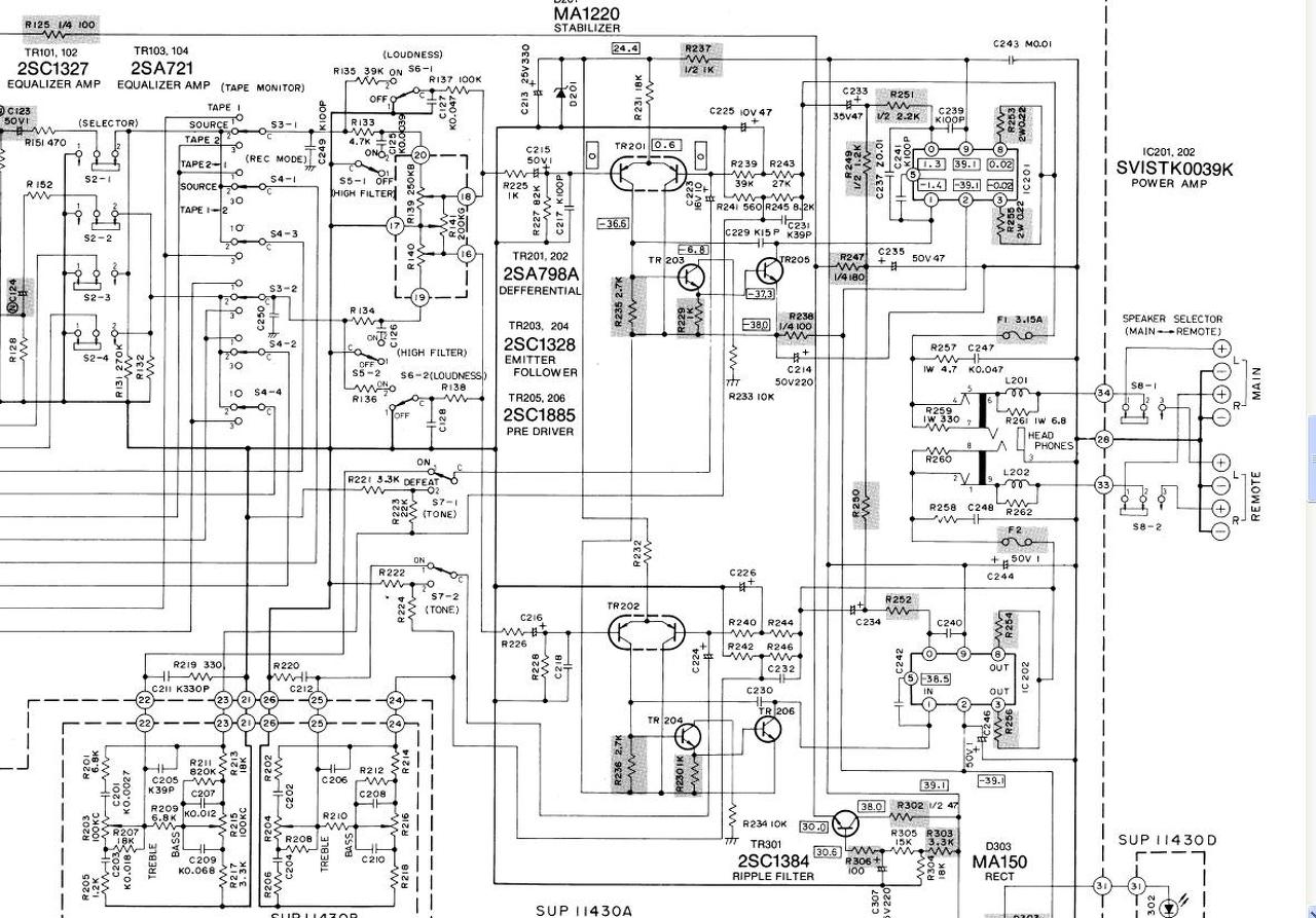

(#) reloop válasza feriferiferi hozzászólására (») Dec 16, 2014 / 1
Szia! A TR205 vagy a párja hajtotta meg a tönkrement STK-t, feltétlen kimérném!
Az az információ, hogy egyenfeszültség van a kimeneten, vagy akár bemeneten akkor ér valamit, ha a polaritását is megadod a testhez képest

Van egy jobb rajzom is.

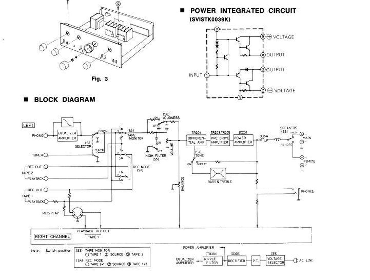

Ha kérhetlek, eltudod röviden mondani hogy, hogyan is működik az a 3 tranzisztor a visszacsatolással együtt?(tr201,tr203,tr205).
köszönöm,
Itt kicsit OFF lesz, ezért rövidre fogom. Vezérlés nélküli állapotban TR201 dupla tranzisztor az R231-en keresztül 1,5mA közös emitter-áramot kap. A közel azonos értékű R227, valamint R239+R243 arányosan szétosztja a két kollektoron. Az egyik ágban az R235-őn ez ejt annyi feszültséget, hogy kismértékben nyissa TR203 emitterkövetőt, annak az emitter-árama pedig pont a nyitáshatárán vezérli a földelt emitteres TR205-öt. A TR205 munkaellenállása a kimenetről C233-mal utánhúzott R251. Az R249 és a közös R247 az iménti kondi töltöttségéről gondoskodik.
Maga az STK jelet nem, csak áramot erősít. A bemenetén lévő szinteltolás a végtranzisztorok nyugalmi áramának előállításához szükséges, hogy az erősítő AB osztályban működjön.
Nézzük a visszacsatolást! A bemenetre érkező jel kezdjen pozitív irányban növekedni! TR201 bemeneti tranzisztora záródik, kollektor árama csökken, TR203, TR205 záródás szintén megindul, az STK bemenetét emeli az R251. Az ezzel szinkronban növekvő kimenet, pedig R243 és R239 ellenállásokon keresztül csökkenti TR201 másik tranzisztorának bázisáramát. Ez a folyamat addig tart míg a bemenet és a kimenet egymással közel egyforma potenciálú nem lesz.
A működést árnyalja, hogy a hallható hangok frekvenciáján a visszacsatolás leosztásra kerül. A szapora jelek nem jutnak át C225-ön, helyette az R245/R241 osztón és a hangszín frekvenciafüggő osztásain keresztül C223 kondenzátoron keresztül érik el TR201 bázisát. Ennek a leosztásnak köszönhető a jelerősítés.

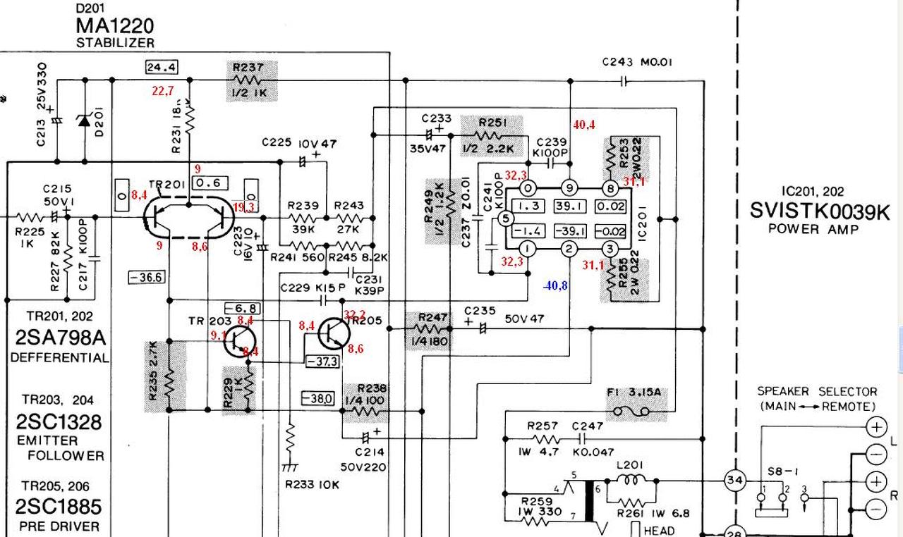

(#) reloop válasza feriferiferi hozzászólására (») Dec 17, 2014 /
A végfok rajzon szerepel kb. 12 mérési hely. Mérd meg azok feszültségét és Paint-old rá az értékeket a rajzra! Abból elég jót be tudnám a hiba helyét határolni.
(#) feriferiferi válasza reloop hozzászólására (») Dec 17, 2014 /
Ez az egyik csatorna, remélem nem hagytam ki egyet sem.
R238! Vagy ő, vagy a fólia szakadt.
