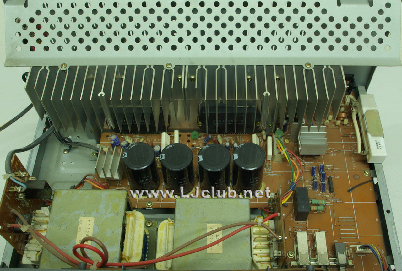

Üdv. Van egy Sharp 8800-as erősítőm és tegnap egy kisebb hangosítás közben elhallgatott.Jelenleg azt produkálja hogy a jobb oldali trafónál kicsapja a biztosítékot.De ha leveszem ezt a jobb oldali táplálást akkorsem húz be a relé.Lehetséges hogy még ígyis figyeli a kimenetet?A következőképpen mértem ki a végfokot: egyik vezeték az egyenirányító + oldalára,másik vezeték az ic elötti teljesítmény ellenállás fele lépkedve.Így szintén a jobb oldali végfoknál sípol a műszer valószínű hogy az szállt el.
(#) simi21 hozzászólása Nov 11, 2014 /
Melyik lehet a hibás?Amelyiknél az egyenirányító és a teljesítmény ellenállások lábainál sípol vagy pedig a másiknál ahol 475-öt mutat a lábaknál a műszer.
(#) reloop válasza simi21 hozzászólására (») Nov 11, 2014 /
Szia! A táp és kimenet közötti zárlat egyértelműen hiba.
A másik csatornánál vesd össze a lábak feszültségeit a rajzzal. Lehet pont az a trafó áll le ami a védelmet táplálja.
(#) simi21 válasza reloop hozzászólására (») Nov 11, 2014 /
rendben,köszi.a képen látható végfok elötti két fehér ellenállás lábain sípolt a műszer.a másik kettőn meg 475öt mutat mindegyik lábon
Megoldottam végre.Kivettem a jobb oldali végfokot ami kivágta a biztit és most jó.Olyan kérdésem lenne hogy mivel nemtalálok sehol raktáron stk4050-et ezért ha stk4048-at teszek bele akkor nemlesz gond?3V fesszel van kb elmaradva a 48-as.

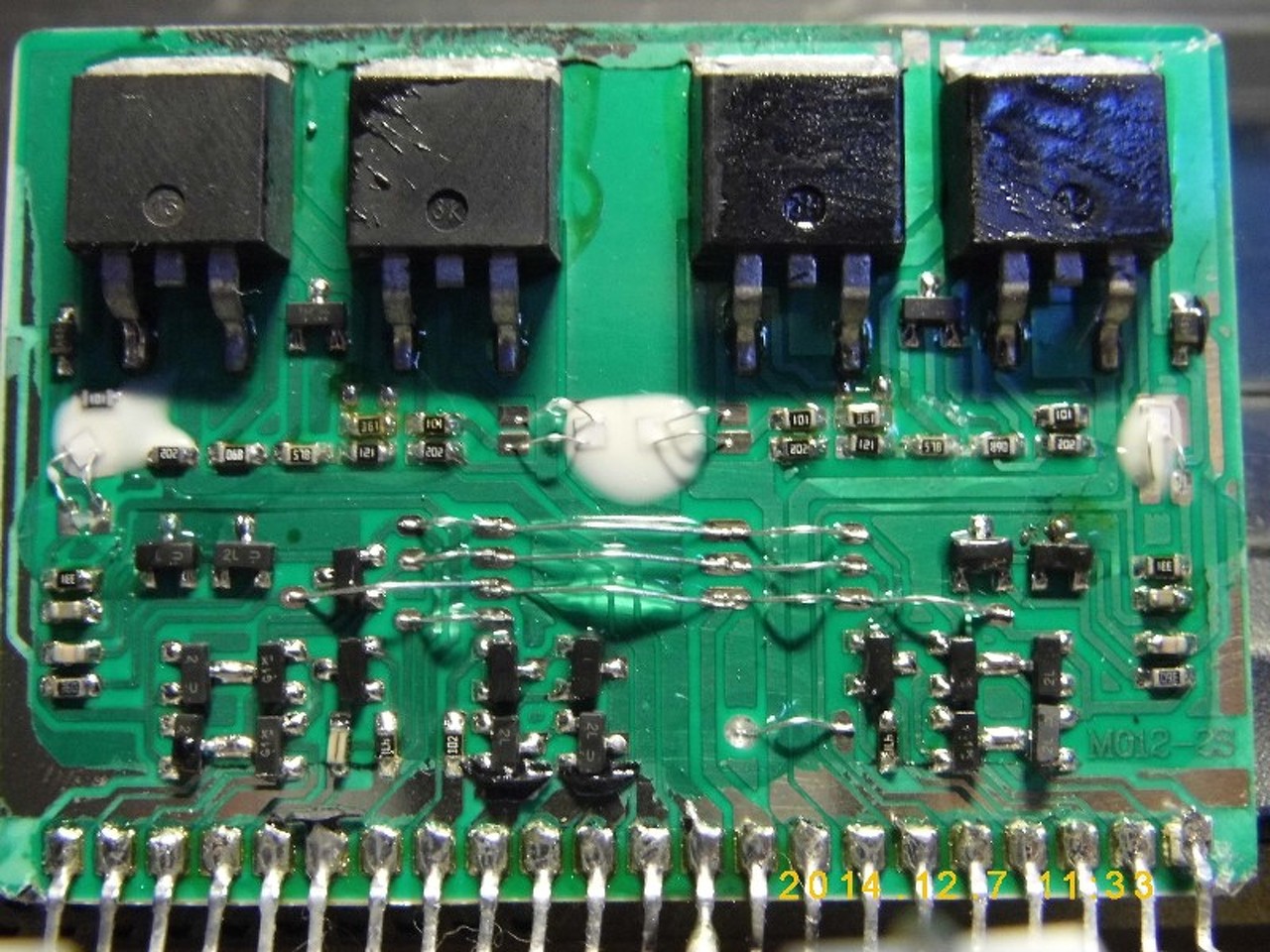

Valaki megtudná nekem mondani hogy az STK4241V-ben milyen típusú FET-ek vannak?? vagy milyeneket tehetek bele? mert vanegy amit javítani tudnék csak nem tudom milyen típus való bele....
(#) reloop válasza CHrissDock hozzászólására (») Dec 7, 2014 /
Szia! Bipoláris tranzisztorokból épül fel az adatlap szerint.
Mégis melyik tranzisztorát szeretnéd cserélni?
(#) CHrissDock hozzászólása Dec 7, 2014 /
Szia!Van benne 4db végtranzisztor és abból 2 db tönkrement és azt szeretném cserélni! mutassak róla képet?
Ilyesmi? A meghajtók nem mentek tönkre?
Talán valamely minimum 150V 10A, a gyártói ajánlás szerint is erősítőbe való N-es tranzisztorral megpróbálhatod.
Mindjárt teszek fel képet és akkor látni fogod
erről lenne szó és a 2 jobb oldali ami tönkre ment benne
Lenyűgöz az utángyártók fantáziája Sajnos ez a legerősebb amit hirtelenjében találtam.
