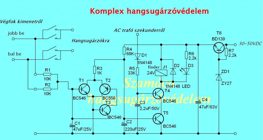

Szia. Építs egy relés koppanásgátló védelmet, ajánlom olyat amiben van DC védelem is. Ez szükséges egy ilyen erősítőhöz, gyárilag kihagyták sajnos belőle.Ezt ajánlom Bővebben: Link
Szia Értem és köszönöm válaszod de ez a koppanás védelem mennyiben fogja az általam leírtakban ezt a zajt elnémítani? mert igazából ez a dolog benne ami zavaró mintha simán a rádió sisteregne olyan hangot ad ki de viszont csak bal oldali kimeneten tapasztalható ezen jelenség mindenesetre megépítem meglássuk mi lesz még 1x köszönöm válaszod
Szia! A koppanásgátló ezen semmit nem fog segíteni. Sokkal inkább egy fáradt elektrolit kondenzátorra gyanakszom. Mindjárt megkeresem a rajzát.
Szia Rendben nagyon szépen köszönöm válaszod és a rajzot holnapi nap folyamán meg is nézem őket de mindenesetre elkezdtem egy koppanás gátlót is építeni jó lesz még valamire remélem helyre áll a dolog köszönöm

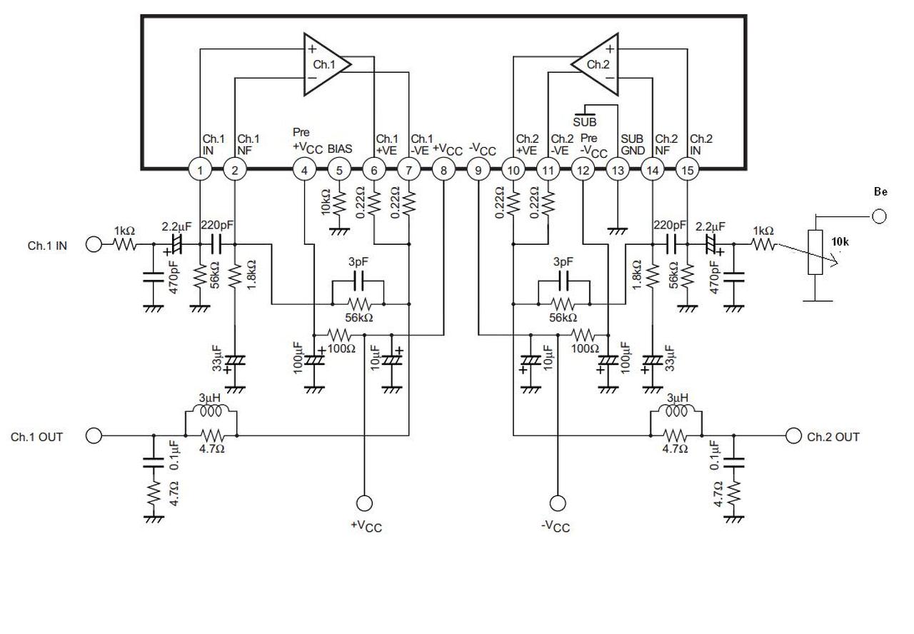

Egy kis segítséget szeretnék kérni. Adott egy STK 402-090-es végfok ic-m ebből szeretnék építeni egy erősítőt, de nem találtam hozzá a neten kapcsolást sem nyáktervet. Egy kapcsolási rajzzal is beérném ![]() Előre is köszönöm. A hozzászólás módosítva: Szept 29, 2014
Ebben a PDF-ben a 3.-ik oldalon van a javasolt kapcsolási rajz. A nyákot magadnak kell megtervezned.
Köszi ez a rajz jó, de nem tudom, hogy hová kössem a potikat mert a rajzon nem szerepel.
még 1 kérdés van végtelenitett potim is azt be tudom kötni, vagy külön csinálnom neki vezérlést?
Ezek szerint ez egy végfok erősítő lessz ezzel a kapcsolással.
A végtelenitett potival kapcsolatban már találtam leirást uh az a kérdés sztornó. U.I. : Bocsi ha hülyeséget kérdezek de ez lessz az első ic-s erősitőm amit építek. A hozzászólás módosítva: Szept 29, 2014
Igen, ez egy végfok. Nekem is van egy kérdésem: a +-szimmetrikus tápod megvan már hozzá?
Tulajdonképp ez egy hifiből kimenetet cucc úgyhogy a tápja is megvan a pufferkondikkal és gratez-híddal együtt. A PDF-benne pedig bennevan a táp rajza is.

Visszatérve akkor épitenem kell mellé egy előerősitőt is amit már tudok vezérelni potikkal?
Nem feltétlenül. A poti egyik széle a bemenet, másik a test, a közepe megy az STK-ra. És értelem szerűen oldalanként kell 1-1.
Így gondoltad? Helyettesíthetném az 1 k Ohm-os ellenállást egy potival oldalanként ?
(bocs a rajz-ért) A hozzászólás módosítva: Szept 30, 2014
Nem, nem így gondoltam, hanem a lenti rajz szerint.
Értem köszi a 3,3 mikrós kondikat hejettesíthetem 4,7-essel, illetve a 0,1 mikrósat valamivel?
