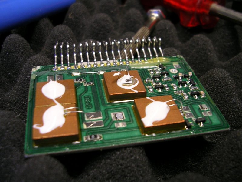

Most akkor tehát az a végszó, hogy hangminőségre az STK-k általában jobbak, de gondolom típus is sokat számít.. Pedig az az érdekes hogy papíron a TDA-k tűnnek jobbnak. Ez a monolit technilógia mit jelent, miben más a TDA és az STK gyártása, mitől nagyobbak az STK-k?

Tehát a monolit az egymás hegyén-hátán egy pacába minden, az STK meg egy megépített végfok, hőre, áramra, erősítésre, színre-szagra együttfutó alkatrészekből, csak rádobtak egy STK feliratú falvédőt.

Köszönöm szépen, mostmár értem, tehát akkor egy stk erősítő felfogható szinte tranzisztorosként is, mivel rendes tranyók vannak beépítve az IC-be, javíts ki ha rosszul mondom. Akkor ezekszerint egy STK-s erősítő még jobb lehet egy tranyósnál, mert szimmetrikusabb, válogatott stb. És gondolom akkor minél jobban sikerült összeválogatni, aszerint lesz II-es, V-ös, XI-es, stb. Az STK-nál még milyen jobb IC van?
(#) Orbán József válasza forma3 hozzászólására (») Máj 5, 2012 /
Meg nem esküszöm rá, hogy a végződések miként tükrözik a minőséget, ha igen, de az adatlapjukon szereplő paraméterek alapján ki lehet választani a jókból a jobbakat.
Ott lehet azt is megfigyelni, hogy 8 Ohm-ra kedvezőbb az áramkörök teljesítőképessége, ez azért van, mert minél nagyobb áramokat kell leadni a végtranyóknak, annál problémásabb a linearitásuk. Ugyanis sok STK dolgozhat 8 és 4 Ohmra is, ésszerűen tervezett tápfeszültségekről persze. Nem tudom, őszintén, melyek a náluk is jobb végek, ha vannak, szerintem előtérbe azok a dolgok kerülhetnek még, amiket nem lehet a lapkára helyezni - kondenzátorok például. Ezek minősége is a végső finomhangolás része, sok egyébbel együtt.
Amit leírtam, nagyrészt egyéb, ezirányú leírásból merített dolog, kisebb tévedések - részemről - előfordulhatnak, de lényegileg helyén van - szerintem.
(#) forma3 válasza Orbán József hozzászólására (») Máj 5, 2012 /
(#) szamóca válasza forma3 hozzászólására (») Máj 6, 2012 /
STK és monolit képek.
Ide pedig felraktam egy azonosító táblázatot, amiben látható a római számok jelentése.
