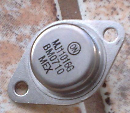

![]() 1ik másik felteszek egy képet az enyémről, mert nem tudom hogy ez milyen gyártmány. Szerinted melyiket rendeljem?
No végre ittvagyok,van egy kis idöm.Ha tranyókat cserélsz akkor lehetöleg párba tedd.Necsak az egyiket hanem a másikat is cseréld le.Szerintem az az ons jöhet,olyanom van beépitve erösitöbe és eddig nincs vele baj.A tda 7250 züg ha rossz valamék tranzisztorja és nagyon melegedik olyankor.Nemhiszem,hogy meghibásodott mert a benne lévö védelem nemhadja.Nemtudom miért nemkapcsolt le a hangfal védöd,szerintem nemmegfelelö a kimeneti jel egyenáram figyelö elektronikája.Jólenne llátni róla bekötési rajzot.Amit a tda 1524 röl irtál tényleg érdekes,valahogy nincs szerencséd az ic kell.Nemtudok sok hibalehetöséget mondani,mert nekem nemvolt vele semmi problémám,no egy kicsi,de azis csak a nyáklapon volt egy rossz vezeték.Más semmi,a kimeneti jel is erösebbnek kell lennie mint a bemenetnek,azért mert vam benne elöereösitö.Másik javaslat,ha esetleg problémáid lennének a végtranyókkal akkor vegyél két pár Tip142 és tip147 es tranzisztort müanyag tokkal,olcsöbb és ezek is 125wattot tudnak ha jolemlékszem 10 vagy 15 ampérig.

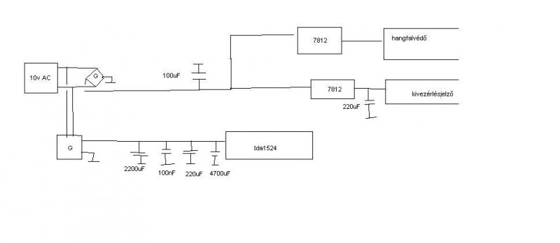

lerajzoltam a mostani bekötést. Réggebben a 2200µF-os kondi volt a graetz után, csak akkor a hangfalvédő túl későn kapcsolt le. Most így jól működik a hangfalvédő, csak éppen nincs elég feszültség a tda-nak. Így bekötve van 10,9V a stabilizátorok előtt.

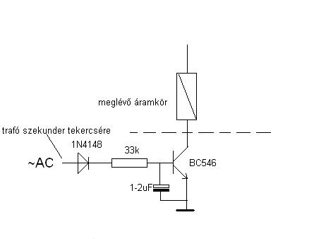

Ajjaj! Ezt nem túl jó megoldás a problémádra. Ha a hangszóróvédelem későn kapcsol, akkor ott kell beavatkozni. Egy tranzisztort, ellenállás, dióda, kondi kombináció, megoldja ezt a problémádat.
Pedig a diódák után okvetlenül kell az az elko kondenzátor,anélkül nemfog jólmüködni egyik stabilizátor sem,ugyanis nemlessz mit stabilizálniuk.A problémádat pedig az a kapcsolás megoldja amit szamóca rakott fel.Ha pedig nemakarod ugy megcsinálni,akkor legalább csinálj külön egyenirányitást a hangfalvédönek,ne legyen közös diódájuk a kivezérlés jelzövel és a hangszinszabájzóval.

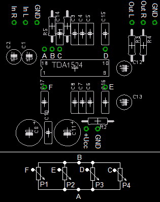

kivettem a kondit a loudness kapcsolótól, de ugyanúgy nem változik semmit a hang. A basszus nagyon torzít. A kimeneti ellenállásosztó is más élrtékű, mint az adatlapban. Nem tudnád feltenni a te tervrajzodat, hogy átépítsem ezt, mert ez így nem lesz jó. ilyen kimeneti jel nem hajtja ki teljesen a végfokot.
Nekem gyári kapcsolás van megépitve meg egy másik is amit mindjárt felteszek,de azon nincs loudnesz viszont kifogástalanul megy.
No itt a másik jolmüködö kapcsolásom.Szlovák feliratokkal,a hlasitost annyit jelent,hogy hangerö,vysky pedig magas és basy pedig basszus szabájzás,vyvazanie pedig a balance.A nyákrajz alulsó része nincs meg,nemtudom hol van,de nemnehéz az utámtervezés.

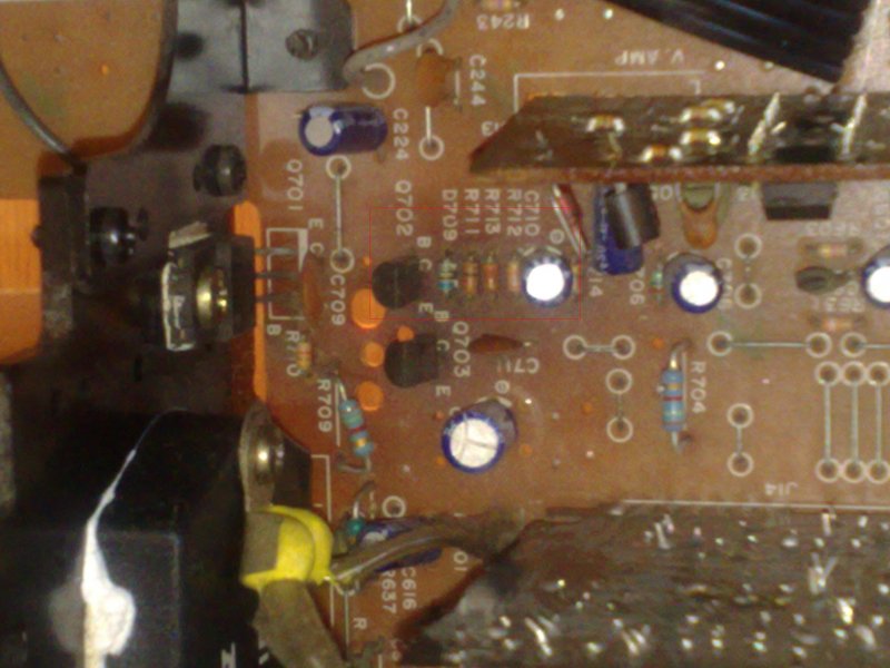

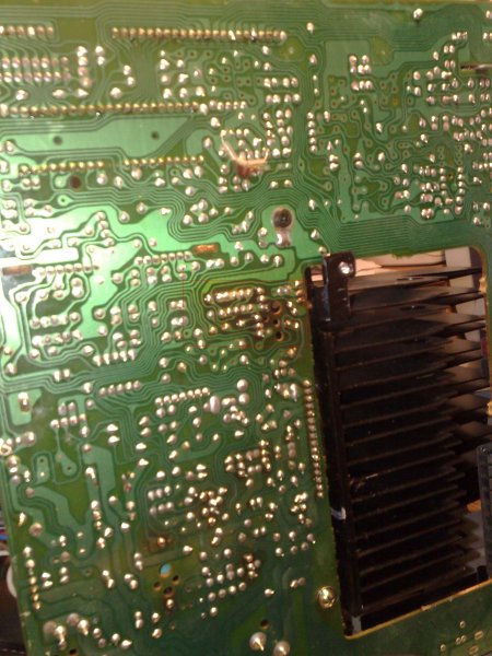

Hello! Találtam még egy technics erősítőt( SA-350) egy turkálóban, meg is vettem mert olcsó volt, kb 3ezer ft meg adtak hozzá egy kazettás lejátszót is. Mondták, hogy mikor ki lett próbálva füstölt egy kicsit, de amikor szétszedtem nem láttam benne semmi égésnyomot, az ic-je is tisztának tűnik (STK2038IV). Készítettem egy videót róla :video A bal oldali hangszóró "furcsa" recsgése nem az erősítő hibája, egyszer túl lett terhelve és azóta "fütyül" így, de kb mindkét oldal ugyanazzal a hibával rendelkezik. Kerestem ezt az ic-t de nem találtam sehol a neten, se adatlap, nem is rendelhető sehonnan. Remélem nem az ic-vel lesz a baj, mert jó lenne ha működne. A régi nem éppen a legszebb, bár még működik. A régiben az a pattogás végülis a hálózatból jött, észrevettem a számítógép hangszóróján, és másnál is kipróbáltam az erősítőt és nem pattogott

En megmondom neked mi a baja az erösitödnek,az STK nak semmi hibája,a belsö bekötése ugyanaz mint a 2028 asé,vagyis csak a végfokozat található benne,de viszont van egy másik ic í a közelébe,amit AN7062 nek hivnak,ez az ic az áramerösitö,neked ez az ic nemkap elegendö feszültséget és nemvezérli ki rendesen az stk t,valahol kivan égve egy teljesitmény ellenállás vagy egy kis feszültség stabilizátor.Abbol jöhetett a füst is.Itt egy szerelési útmutató,egy másik technicshez való de megtalálod benne az áramerösitö ic bekötését és segit a hiba megtalálásában.
sajnos nem találtam kiégett ellenállást, és az an7062 9es lábán is megvan a 40V, mint az stk-n, de még nézelődök...
az an7062-es 10es lábán -15V van, a 18-ason -10,6V, kb 1v-al kisebb mint a tervrajzon, lehet ez a baj? találtam egy kis foltot hátul az alaplapon és ha bedugom ez a rész eléggé melegszik, de nincsenek kiégve az ellenállások és a tranyók is jónak tűnnek. Eléggé eltér ez a tervrajz, nem nagyon találok stabilizátorokat, de még keresek, meg ez az an7062 is külön panelon van, merőlegesen az alaplapra, nehogy már lássam is hogy hova nyúlok

Az AN ic mellett kell lennie 2-2 pár kis tranzisztornak.Az egyik tranzisztor emiterén +1,5 voltnak a másik tranzisztoron pedig -1,5 voltot kell mérned,a kollektoron meg az ic tápfeszültségeit kell mérned.Ha nincsenek meg ezek a feszek akkor nem megy a kivezérlés.Ezért is torzithat,valójában azok a tranzisztorok az áramgenerátor funkcióját llátják el. |
