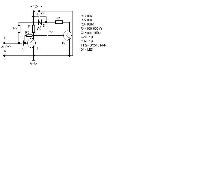

Sziasztok! Szeretnék építeni egy hangvezérelt stroboszkópot, és ehhez szeretnék kapcsolási és nyákrajzot kérni. A segítséget előre is köszönöm!
Én egyszer építettem, egy ilyet, de az csak egy ledes volt.
Itt a kapcs.közt találtam subwooffer szűrőt, és egy egyszerű kis erősítőt, és gyönyörűen villogott basszusra Itt a sub szűrő linkje ebben mindent meg találsz. Az egy LED-es strobit nem találtam, ezért rakok fel képet a kapcsirajzról. Ha átnézed, nem kell hozzá nyák, elég csak megrajzolni a vonalakat és kész. a szub szűrőnél, azért jó ha van oszcilloszkópod, könnyebben rá tudsz mérni, hogy túlvan e vezérelve a jel, és be tudod állítani az alsó, és felső vágási frekit. Remélem tudtam segíteni. Üdv.: Jax

Esetleg van olyan rajzod, ami nem csak egy ledet működtet? Ha nem kettős tápról megy, az is jó lenne Előre is köszönöm!
