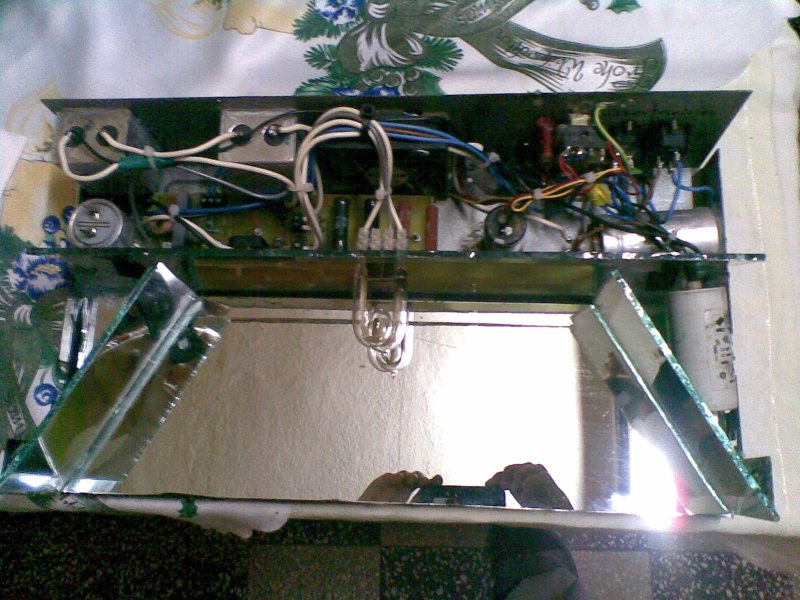

(#) gleccser16 válasza totty56 hozzászólására (») Márc 19, 2010 /
Helló.
Itt debrecenben lehet kapni minden féle villanócsövet. 60ws-tól 2000ws-ig. Én a 250ws-os 3500ft-ért vettem.
Én a dobozolást előről teljesen betükröztem, így mindenhol látszódik, lent, fent, oldalt a fény.
Így nézd csak:
Egy pár oldallal visszább tedtem fel jó pár darab képet a stobimról, esetleg ha nem tudod ,hogy csináld nézd meg, segíthet.

(#) totty56 válasza gleccser16 hozzászólására (») Márc 20, 2010 /
Nagyon szépen köszönöm a segítségedet és a képek nagyon jók lettek leht én is a te módszeredet alkalmazom hát az viszont sajna hogy én Bács megyében lakom éshát Debrecen nem sűrűn a szomszédos megyém de lehet rendelek onnan ha már máshol nem találok.....
ÉS egyébként gratulálok a stroboszkópodhoz szépen lett megcsinálva

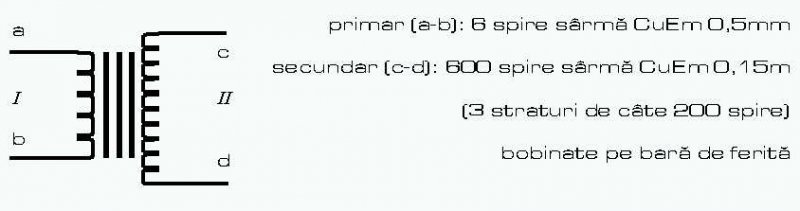

(#) -Bady- hozzászólása Márc 20, 2010 /
gyújtótekercs kellene nekem is.
azt írták az elektromos gázgyújtóban lévő tekercs jó, de nekem nem sikerült vele bevillantani
(illetve sikerült, de csak úgy hogy a gázgyújtó végét hozzáérintettem a gyújtóelektródához, de így szinte semmi fénye nincs)
Vagy lehet én raktam rosszul össze.
50 w-os stroboszkóp lenne.(beszúrok a panelről egy képet, a 3 kondi értékét nem tudom, de talán 100n-esek lehetnek)
1000 menetet nem szeretnék hajszálból tekercselni.
Tudnátok ebben segíteni?
(#) bakaruha válasza -Bady- hozzászólására (») Márc 20, 2010 /
Sziasztok ha ez segít akkor tessék én tekercseltem már vagy 10 darabot és mindegyik működött

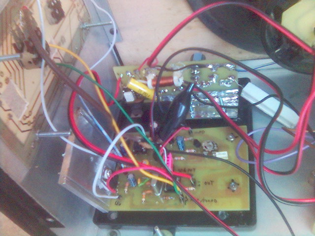

(#) zenetom hozzászólása Márc 21, 2010 /
Lassan nekem is kész lesz életem első strobija.
Méghozzá nem is akármilyen strobi, egy PIC12F675 vezérli, amire FlowCode-ban csináltam progit (program használat segítésért sok köszönönet Simpinek!).
Végülis meg lehetett volna csinálni 555-el is, de minek ha már van PIC?
Egy kapcsolóval lehet váltani hogy mélyre villogjon vagy a potival beállított sebességgel villogjon. A miki érzékenysége is állítható. A képen azért van egy krokodilcsipesz a vezetékek közepén, mert az egyik levállt a jumperről és lusta voltam visszaforrasztani
Lehet lefogom majd fújni a dobozt mert kicsit ütött kopott.
Ez még nem a kész verzió, a kezelő panel , a vezetékek szebben lesznek benne, meg a két trafó primerét majd összekötöm.
Ja egyébként azért van benne az a batál nagy trafó, hogy le legyen választva a hálózatról (Köbzoli beszélt rá). Továbbá így hogy a strobi tirisztorát optocsatin keresztül vezérli a PIC, a kezelőszerveket akár ki is lehetne vezetni kábellel, mert azokon max 5V van, de nem akartam már hogy ebből is mindenféle vezeték lógjon ki. A következőt megcsinálom infrás távirányítósra

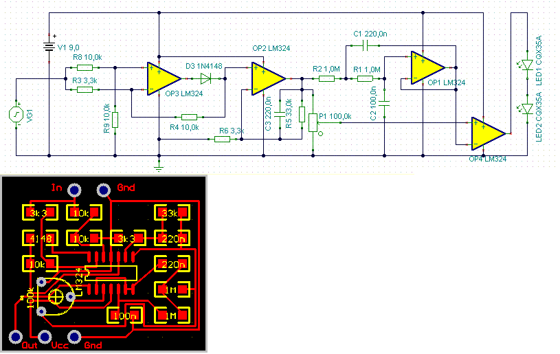

(#) gleccser16 hozzászólása Márc 28, 2010 /
Helló lenne egy kérdésem.
Most fogtam bele a stobim hangvezérlésbe. Próbáltam egy egyszerű kapcsolást találni, de mindegyikhez külön panel kellett volna, ezért így oldanám meg a hangvezérlést.
Ha valaki erre jár, nézze már meg, hogy ez így működne-e.
(#) ShadeW válasza gleccser16 hozzászólására (») Márc 28, 2010 /
Én inkább valami optocsatolót használnék modjuk így
A 22µF os kondi nem kell bele
(#) gleccser16 válasza ShadeW hozzászólására (») Márc 28, 2010 /
És mennyibe fáj egy ilyen optocsatoló? Drága?
Piri-pénz Debrecenben a Hobby-ban max 150Huf-ért adják
Akkor veszek egyet. Remélem van náluk készleten. Mindig csak rendelni tudnak.
Egyébként a kapcsolásom alapján működne a hangvezérlés?
