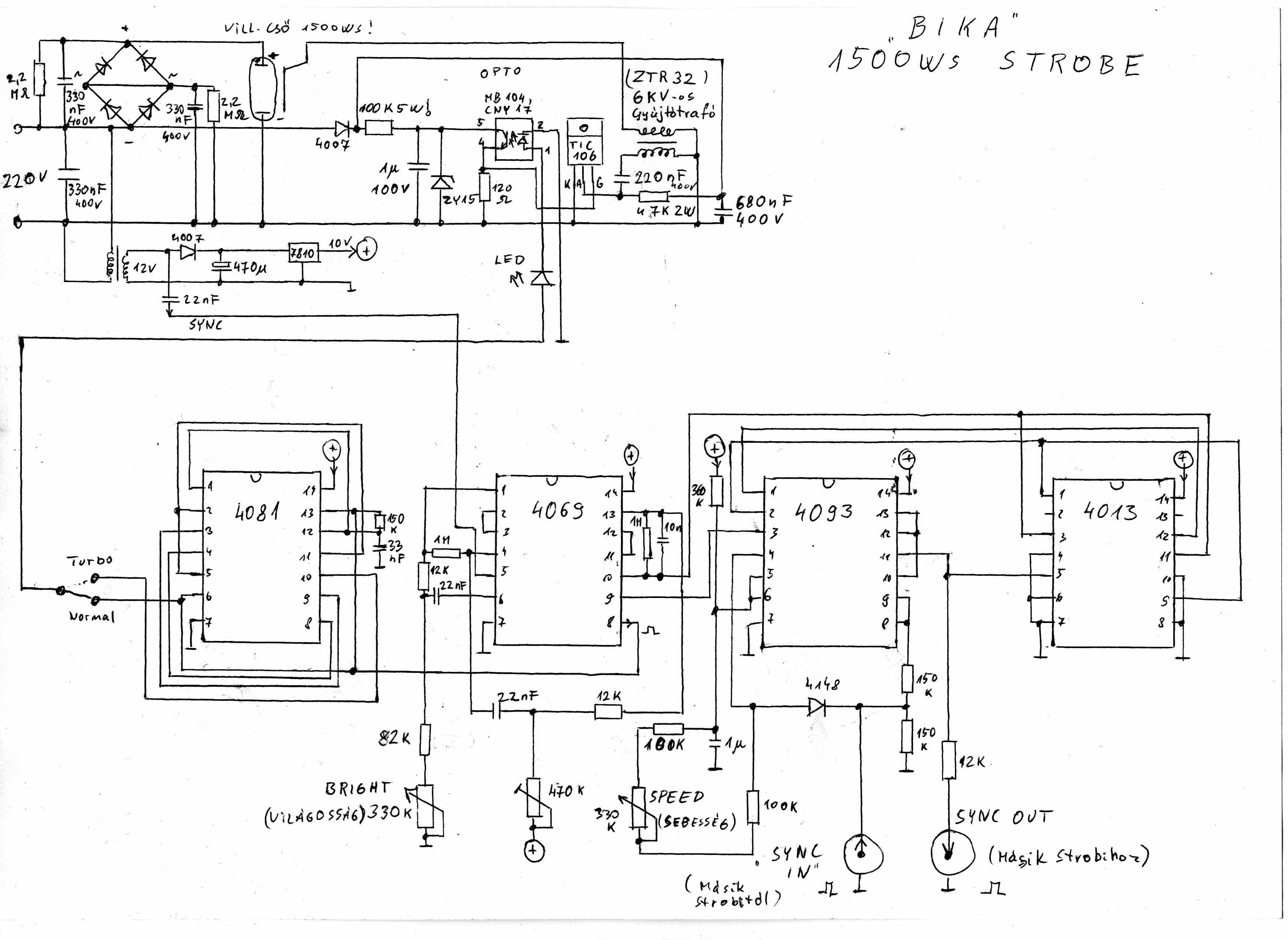

(#) Suncorgo hozzászólása Máj 31, 2011 /
Valószínüleg építenem kell egy 1500Wos csőhöz elektronikát. Amit tudnia kell az hogy vezérlő nélkül villogjon(astabil), vezérlővel(külső egység amibe a hangérzékelő is van beépítve), fényerőszabályzás, vezérlő nélküli kézi villantás(manual).
A kérdéseim azok lennének hogy,
- A gyújtó szálon kb mekkora feszültség gyújtja a csövet?
-A fényerő a kisütendő kondenzátor feszültségétől függ?
Gyárilag egy 5µF kondenzátor volt benne, amiről tudta a megfelelő, max fényerőt, egy 30A graetz és semmi ellenállás nem volt a graetz és a pufferkondi között.
Üdv.:
Suncorgo
(#) Suncorgo válasza havranarpi hozzászólására (») Máj 31, 2011 /
Gyújtónak nagyon pici áram kell, inkább a nagy fesz a lényeg. A lada gyújtó szerintem erős túlzás.

(#) bakaruha válasza Suncorgo hozzászólására (») Máj 31, 2011 /
Már megoldódott köszi szépen amúgy meg a bika strobirol volt szó ami itt a fórumon is megtalálható

Ezt a kapcsot építem:Bővebben: Link
Szereztem 250W-os csövet de 2 lába van.
A kapcsoláson 3 rész megy felé.
Mi a 3.-rész ?Ami a közepére megy?
(#) kokozo válasza havranarpi hozzászólására (») Jún 13, 2011 /
szia a 2 lába a + - a harmadik meg általában egy fém gyűrű a csövön az a gyújtás
