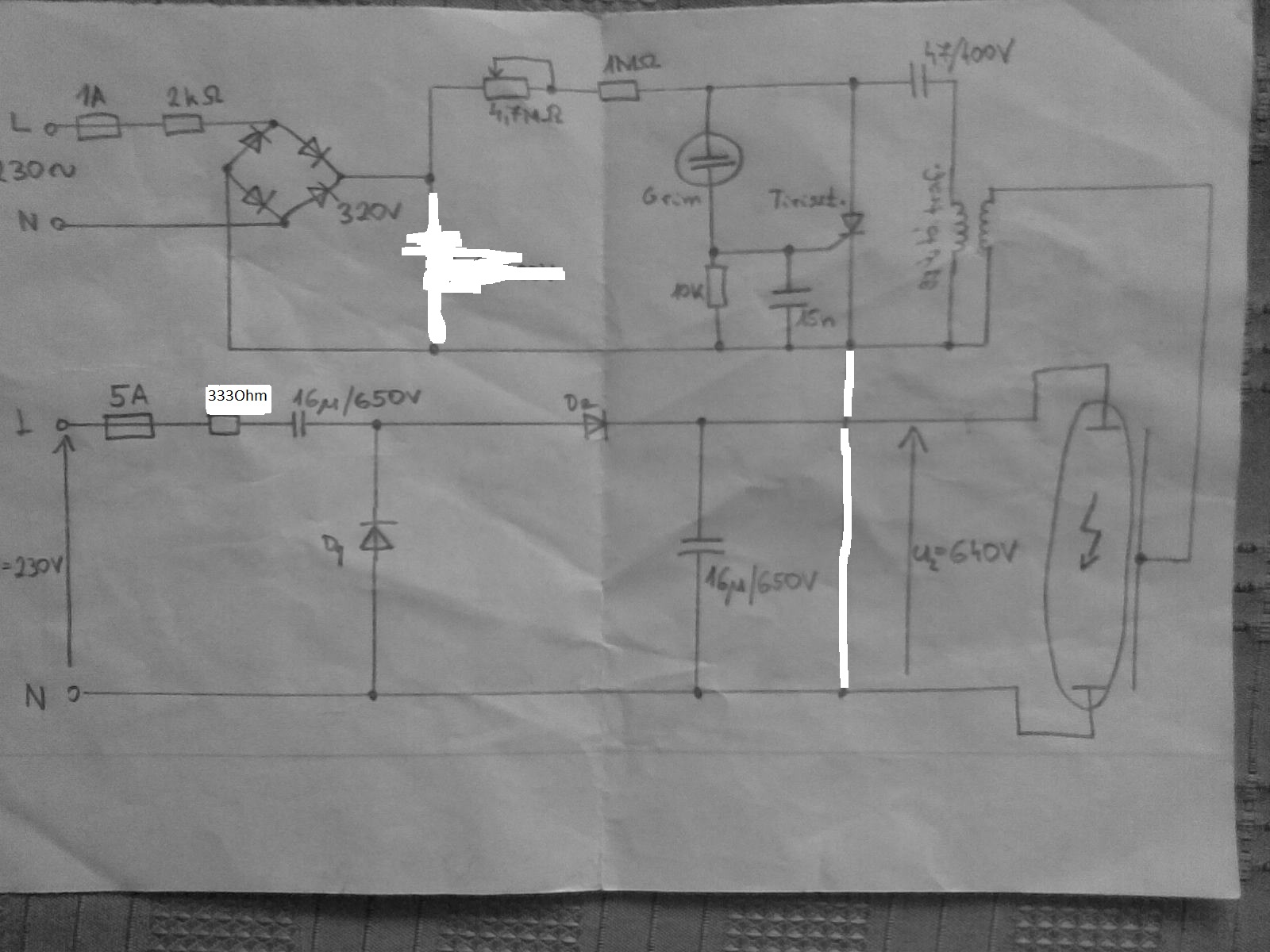

(#) mex válasza Plague hozzászólására (») Szept 21, 2011 /
Egyértelműen kiderült, hogy kevés a 300V körüli feszültség. Tehát feszültségkétszerezésre van szükséged legelsősorban.
Itt a topic képei közt találtam ezt a rajzot, itt már duplája a feszültség
(#) Plague válasza mex hozzászólására (») Szept 21, 2011 /
A diódák 1N4007-ek? A kondik azok elektrolitok? akkor most nekem 2db betáplálás lesz.

Rajzoltam egyet a 2005-ös RT-ban található cikk alapján. A kettő 10µF kondi nem szentírás, ide 2-10µF közötti, de egyforma kapacitású, és legalább 400V egyenfeszültségtűrésű, vagy 250V~ jelzésű fóliakondi kell. A gyújtótrafóra menő 100nF lehet kisebb érték is, lényeg, hogy üzembiztosan begyújtson.

Magyarázza el nekem valaki, hogy mi a fenének az a 15nF-s kondi oda a tirisztor kapujához??
Kisebb villanócsöveknek kutya kötelességük menni 320voltról. Engem érdekelne egy fotó arról a villanócsőről!
(#) mex válasza dB_Thunder hozzászólására (») Szept 21, 2011 /
Kérlek....
Szóval kondi azért a fenéért kell oda (nem életbevágó a 15nF), hogy amíg a glimm nem gyújt be, külső, nem az áramkörből érkezhető zavarjel se tudja ezt megtenni ha érzékeny tirisztort használsz. Piezo öngyújtó például produkál ilyet.

(#) mex válasza Plague hozzászólására (») Szept 22, 2011 /
Ha még az eredeti kapcsolást próbálod életre kelteni, akkor a 33nF helyére kell betenni. A gyújtótrafókat fölösleges párhuzamosítani, az eredmény rosszabb lesz mint egy darabbal. Szerintem kicsit gázosodott már a csöved, és ezért nem fog begyújtani 300V környékén, akármit követsz is el.
Az enyémen volt ilyen, de más-szintén U alakú csövön csak egy nagyon vékony "drótszál" volt ugyanezen a helyen. Tulajdonképp a vezérlőelektródád nincs meg, vagy nem látod. Háztartási alufóliából egy 1-2mm széles csíkot vágj le, és simítsd az U alak belső lábszáraihoz, és ideiglenesen pár helyen vékony rézdróttal rögzítsd. A fólia egyik végét rá kell kötni a gyújtótrafóra, és próba.
Ha villog a glimm, akkor a tirisztor is működik, és a trafóra is rákapcsolja a kondi töltését, tehát nagy valószínűséggel az is indítgatja a csövet, de az makacskodik...
