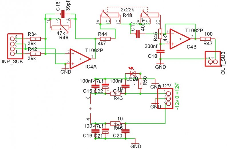

(#) Szebence hozzászólása Okt 26, 2010 /
Nagyon sok sub szűrős téma van, fel is mérgesített, hogy nem tudom melyikbe tegyem fel a kérdést...
Megépítettem, az egyik sub filteres témában is nagyon sokat tárgyalt szűrőt (csatolmány) de nekem sem működik! Meg lett építve az eredeti is és a feljavított változat is.
Egy választ szeretnék, hogy aki ezt építette meg, annak működött-e vagy ha nem akkor milyen kapcsolást ajánl, ahol lehet állítani az alsú és felső vágási pontot?

Na megépítettem, ma egész nap ezzel a kapcsolással foglalkoztam és semmi. Eléggé mérges vagyok, hogy nem működik és elvette az egész napom. Amit linkeltél beültetési rajz, az alapján építettem meg. A 200 és 400nF-os kondikat 100nanosok párhuzamba kötésével valósítottam meg.
Van valami tanácsod, mit kezdhetnék ?

(#) Szebence válasza szabi83 hozzászólására (») Nov 3, 2010 /
Helo!
Kikötöttem az egyik 100nF-os kondit a 4db közül, ami párhuamosan voltak kötve, így 300nF van ott.
Annyi változás történt, hogy:
Alapból én a hifi hangfalkimenetére kötök egy quad 405-öst és arról szoktam halytani a mélyládát, az erősítőt max 4-es hangerőig veszem fel.
Most a quadból kimenő jelet kötöttem be a panelon a jel bemenetre, a jobb és a bal oldalát is rákötöttem, a kimenetre pedig ráraktam a mélyládát.
Tapasztalat: A panel "működik" viszont mégsem jó, mert akkorát csillapít, hogy nem tudom mit lehet vele kezdeni, ha az erősítőn felveszem maxra, 9-re a hangerőt, füllel hallhatóan nem lesz hangosabb a mély.
Ja igen ha nincs subfilter, akkor 4-es hangerőn a mély olyat szól, hogy nem merem tovább tekerni, féltem a hangfalat, ha meg be van kötve a subfilter, akkor oda kell a hangszóró elé tennem a fülem, hogy halljam, hogy szól-e. És csak úgy lehet hallani, ha mind a két poti közel teljesen fel van tekerve 90%+
A sztereó potinak 22K-snak kellene lennie, nem hiszem, hogy sokat befolyásolna, nekem 2x25K-s van.
Valami tipped van, mi lehet a gond?
(#) Kovidivi válasza Szebence hozzászólására (») Nov 3, 2010 /
Ha LED világit, akkor lehet, hogy fordított tápfeszültséget kapott az IC. Nézd meg, hogy az adatlapjában melyik lábra megy a +12V, és melyikre a GND! Szerintem ez lesz a hiba. Én is csodálkoztam még anno, hogy a LED nem is világíthatna, mert fordítva van bekötve, de mivel nem akartam változtatni az eredeti nyákterven semmit, ezért egy-az-egyben lemásoltam, még ha hibásan is. Aztán készitettem egy kisebb tervet, és azon épitettem meg a kapcsolást. Azt pedig nem raktam fel, mert nem szerettem volna érte felelősséget vállalni. Amit pedig felraktam, azt azért raktam fel, mert egy-az-egyben lett lemásolva a nyákterv, tehát nem az én munkám.
(#) Szebence válasza Kovidivi hozzászólására (») Nov 3, 2010 /
Az IC jól van bekötve, nem kap fordított tápfeszt. Esetleg email-ben el tudod küldeni az általad készített tervet, ha itt nem akarod publikálni?
A led az folyamatosan világít, az általad átrajzolt (kék) beültetési rajz alapján forrasztottam be, viszont egy másik rajzon épp ellentétesen van beültetve.
(#) szabi83 válasza Szebence hozzászólására (») Nov 3, 2010 / 1
A 25k –ban a 22k benne van szóval jó, meg különben is jó a 25k-s poti, ezt lehet kapni.
A -12V vezetősávja a 10r után elég sovány, lehet nem is vezet?
Hangkártya kimenetről illik meghajtani, vonalszintű jel kell neki.
(#) banyaiakos válasza Szebence hozzászólására (») Nov 3, 2010 / 1
„Most a quadból kimenő jelet kötöttem be a panelon a jel bemenetre, a jobb és a bal oldalát is rákötöttem, a kimenetre pedig ráraktam a mélyládát.”
Ezt a szűrőt a hifi és a quad közé kell tenni jelen esetben!
Igen, figyeltem én is, de nincs szakadás.
Igen, tudom, hogy oda illene, de az egy nagy macera lenne - lesz, mert így is ki fogom próbálni, csak így elsőre ez volt a legegyszerűbb.
