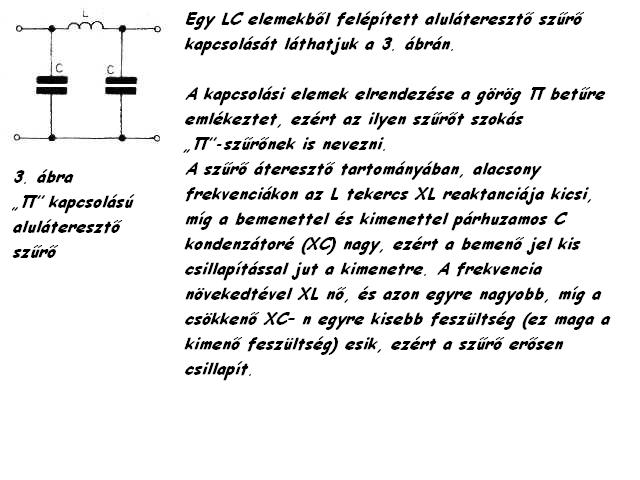

Találtam egy állítólag aluláteresztő szűrőt passzív elemekkel. Kíváncsi lennék a véleményetekre hogy jó-e ez valamire. A másik dolog meg az, hogy nincsenek megadva adatok a kondiknak meg a tekercsnek. Nem tudjátok hogy milyeneket szokás használni?Bővebben: Link Segítséég! kösz
Egy másik topikba már feltettem a kérdésemet de azért ide is felteszem. hátha kicsit hamarabb kapok választ : Találtam egy ilyen alul áteresztő szűrőt, nem tudom hogy mennyire jó erre a célra.(csatolt kép) Az vele a baj hogy nem volt megadva a kondik értéke meg a tekercs menetszáma és nem tudom hogy melyik a + - ága a hangfal kimenetnek, ezért nem tudok vele mit kezdeni. A linket is felteszem ahol találtam: Bővebben: Link

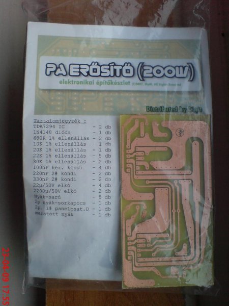

EZT a szurot csinalom epp es lenne egy kerdesem. Van benne egy 400nf-os kondenzator (C5) de 400nf kondenzator nincs ezert a nyakterv is ugy lett tervezve hogy egy 220nf meg egy 180nf, viszont en 180nf kondenzatort sem talalok. A kerdes az, hogy mi a jobb megoldas, ha 2db 220nf-ost rakok bele ami ugye 440nf lesz, vagy az ha egy 220 meg egy 100nf, ami egyutt 330nf?
Megoldottam
![]() 2db 150nf meg 1db 100nf. Most meg elfogyott a 100nf-os kondenzatorom. Masik kerdes, hogy a kepen bekarikazott 2db 100nf helyett berakhatok 1db 22nf-ost? Sajna olyan kozel van az a ketto a potmeterhez hogy epp ala esnek es nem fer be oda ketto, csak egy az is fektetve.
Na most vettem eszre hogy 22nf-ot irtam. 220nf akart lenni, szoval a 2db 100nf-ot akarnam helyettesiteni 1db 220nf-ossal.

Fura hogy ezt mondod a keramia kondirol, mert a pedro altal tervezett hidalt panelon is van 4db 100nf keramia kondi. Nem baj, akkor hagyjuk a keramiat. Na es berakhatok 1db 220nf poly kondenzatort 2db 100nf helyett oda amit megjeloltem a kepen?
Hát a pedró félében egy darab van a többi mind poly kondi. mind ahogy a te általad építendőben a 39pF az kerámia.
Szerintem nem lesz semmi gond a 220nF-ből. Igazából nem tudom mért kell kettő párhuzamosan. ![]() jah a ledet az ellenállásával nyugotan elhagyhatod. És ajánlom hogy kimenetre bemenetre tegyél még egy-egy 100nF-ot az ellenálatok elé kimenetenél utána. Üdv
Hat amiatt aggodok en is, mert sajat elmeletem szerint en csak akkor raknek 1db 220nf helyett 2db 100nf-ot parhuzamosan, ha nagyon fontos a pontos ertek. Persze az is lehet hogy a tervezonek epp nem volt 220nf de volt egy rakas 100nf es azert van a rajzon annyi 100nf kondi
![]() Ja, akkor szerintem mi nem ugyanarrol a hidalt 7294-rol beszelunk, mert amirol en beszelek abban 100% hogy 4db keramia kondi van, ott az alkatresz lista. 100nf ker. kondi - 4db. Itt egy kep rola, en errol beszelek, te valoszinuleg valami masikrol.
De egyről beszélünk. Bocs én azt hittem amit én akarok megépíteni sub szűrőt mert ezt is a pedró tervezte. Amúgy nagyon korekkt a fazon és tényleg nagyon jó ez az erősítő. Én egy Kenford PA 38CM-es 600/300as mélynyomót hajtok vele. hatalmasat szól igaz vagy egy kész hűtőszekrény kell a hűtésésre de megéri. Amúgy abban amik vannak kerámia kondik azok a tápágak szűrésére vannak a 2200µF-es Elkokkal együtt. Audio ágon abban is poly kondyk vannak. Amúgy amit te akarsz megépíteni az miről fogja a jelet kapni? Nekem minden ugyan úgy van összerakva ahogy a beültetési rajzon van.
Na ezt jol megkavartuk, mar nem tudom mirol beszelsz
![]() Mi van minden ugy osszerakva ahogy a beultetesi rajzon, a 7294, a pedro szuro vagy az a szuro amit en is csinalok? Egyebkent nekem is ugyanugy van osszerakva minden, a szuro (nem a pedro fele, hanem amirol kepet raktam fel az elobb) is meg a 7294 is. Illetve a szurobol meg hianyzik az a ket 100nf kondi ami helyett egy 220nf-ost akarok tenni, annyi valtozas lesz, aztan ha nem lesz jo, akkor veszek ket 100nf-ot es beforrasztom alulrol.

Na akkor lehet hogy azert bug a tied. Ugyanis azon a rajzon amit kiraktam, rosszul van beirva egy kondenzator erteke. Kozepen, a ket 4,7uf kondenzator kozott van ket kis kocka kondenzator, az egyikre 220nf van irva, a masikra meg 100nf de ez utobbi rossz, mert ez a ketto egyutt a C5 kondenzator akar lenni ami 400nf, es az eredeti rajzon ott egy 220nf meg egy 180nf van. En 2db 150nf meg 1db 100nf raktam oda, az pont 400.

Milyen beultetesi adatlap szerint? Na mindegy. Szoval a C5 kondenzator neked 330nf vagy 400nf?

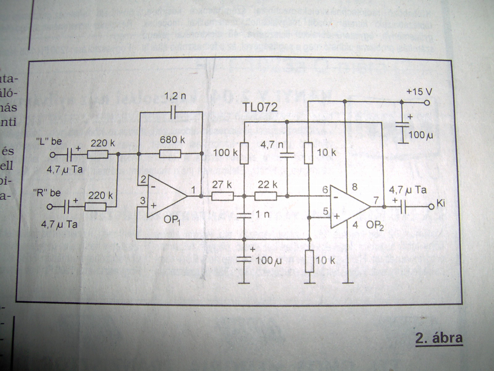

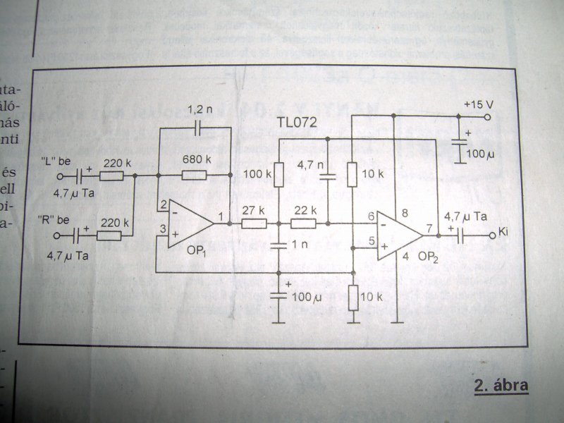

Megcsináltam a képen látható alúláteresztő szűrőt és tök jól megy egy tranzisztoros erősítővel, viszont ha egy tda2030-as erősítővel használom akkor ilyen furcsa "tűűű-tü-tűűű-tü" hangot ad ki. Tehát külön-külön mind a kettő tökéletes, de együtt teljesen összeakadnak. Tudtok segíteni, hogy mi lehet a probléma?
Próbálj meg egy 1-4,7K ellenállatot berakni a kimenet, és a test közé.
Kösz a választ
A szűrő kimenetére, vagy az tda2030 kimenetére? |
