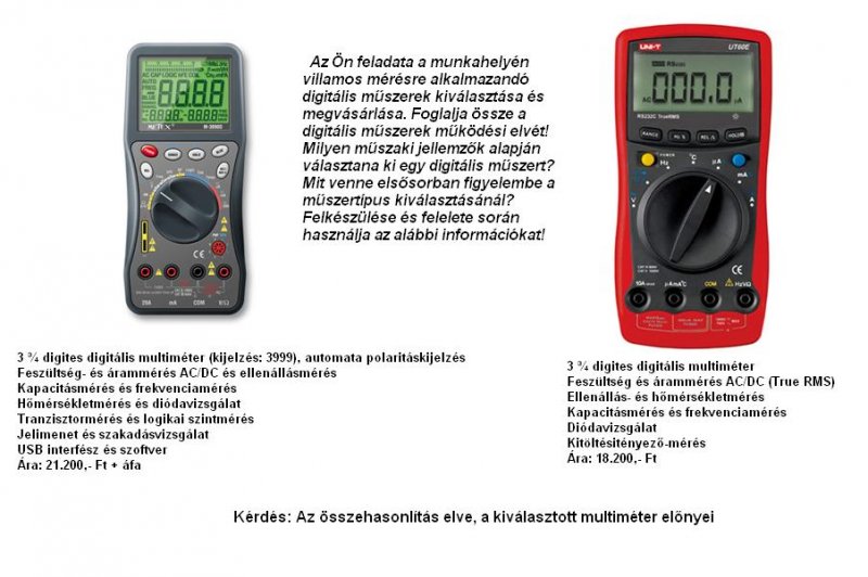

(#) harcikocka hozzászólása Jún 7, 2011 /
Na látom így nemfog menni.Csak egy kérdésre szeretnék választ a multiméterrel kapcsolatban, erre tényleg nemtudok válaszolni, mert ehhez értenem is kéne, és nekem nagyon még a kezemben sem volt. Mellékeltem 1 képet
