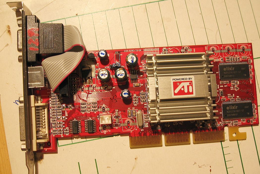

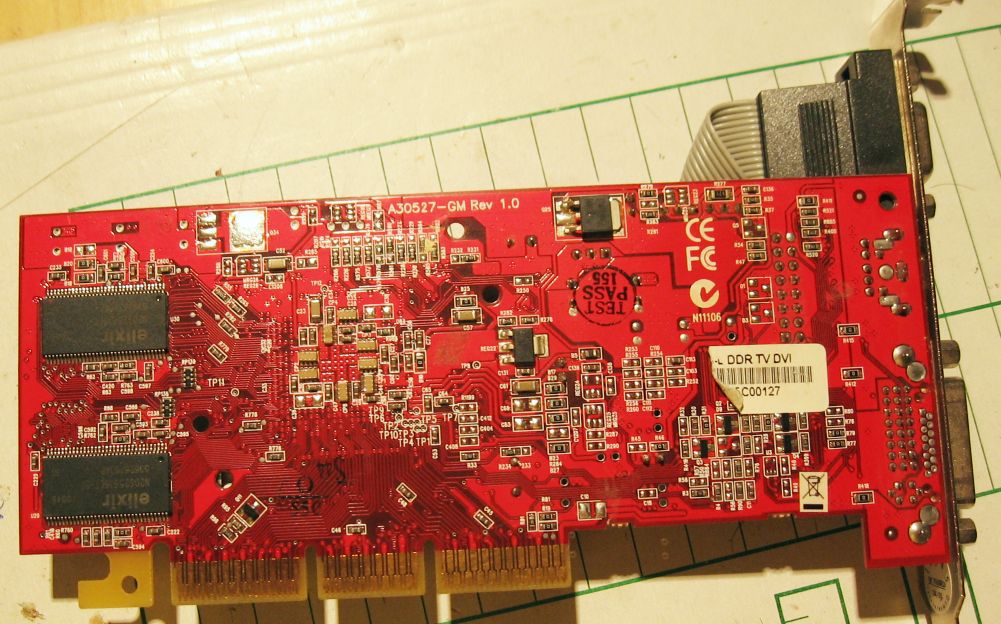

Kérlek szépen , nézd meg ezt a kártyát is , ezt is kaptam , képes -e elhajtani a Stelláriumot , ATI RADEON 9250 , a panelon a jelzés A30527-GM rev.1.0, mik a paraméterei , előre is köszönöm
(#) vargaf válasza Fülöp Ferenc 49 hozzászólására (») Júl 7, 2022 /
Specifikáció
Open GL 1.4 és nem 2.1 vagy nagyobb!

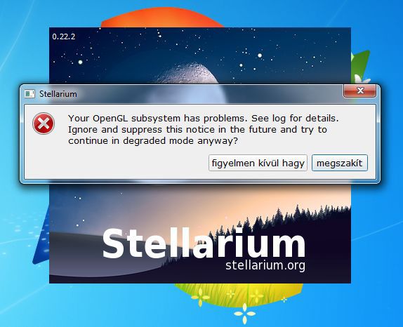

Ha egy talált vga adatai érdekelnek legtöbb esetben beírod a nevét típus számát, jelen esetben radeon 9250 hozzáírod hogy specs és 99% hogy kiírja mit is tud, innentől megnézed az adott program igényét, stellárium open gl 2.0 vagy nagyobb, ezeket össze hasonlítva láthatod hogy képes-e ellátni a feladatot vagy sem!
(#) bbb válasza villanyipi hozzászólására (») Júl 7, 2022 /
Khm... OpenGL 3.1 kell neki, ahogy jóval korábban megírtam.
(#) pittti válasza Fülöp Ferenc 49 hozzászólására (») Júl 7, 2022 /
ATI RADEON 9250 - nagyon nagyon gyenge...
Az pedig már egyáltalán ne zavarjon, hogy ez a még régebbi kártya AGP szabványú!
(elég érdekes lenne a PCI Express slotos alaplapodba belerakni)
Legegyszerűbb és legjobb megoldás lenne, ha elvinnéd a gépedet egy használtcikkel is foglalkozó üzletbe, megmondod mi az igényed és kész. Egy ilyen káryát, ami megfelel a programodnak, ha szerencséd van már 2-3000 Ft-ért kapsz.
És még bele is szerelik, lepróbálják!
A hozzászólás módosítva: Júl 7, 2022

De megcsináltam a házi feladatot is, és nem 3.1 kell neki!
3D graphics card which supports OpenGL 3.0 and GLSL 1.3 or OpenGL ES 2.0

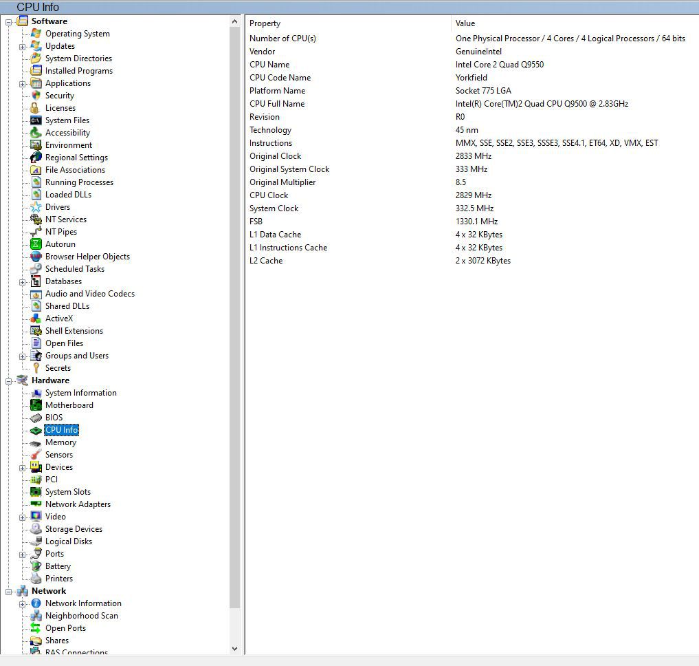

(#) antiktelefon válasza Fülöp Ferenc 49 hozzászólására (») Júl 9, 2022 /
core 2 quad proci és nem istúl gyenge, ma már nagyon nem javasolnám ilyennek a vásárlását, de még használható lehet pár évig.
Új kártyát nem tudok javasolni, mert 50 ezerért gyengébbet fogsz kapni, mint használtan 20e alatt, a konfig alapján továbbra is tartom, ha olcsó kell, akkor HD7000 szériából vegyél valamit, ha meg több évre tervezel, akkor egy GTX 780 vagy R9 370 nem rossz ár-érték arányú és van 4GB-os verzió is. Vagy picit többért egy RX470.
használt piaccal óvatosan azért, nagyon sok a csaló, de tudok neked konkrét embereket javasolni, akiktől korábban vásároltam/ ismerem őket.
Amúgy nem túl pc specifikus a dolog, bármi belemegy fizikailag, ami pci-e kártya és amit a tápod bír.
