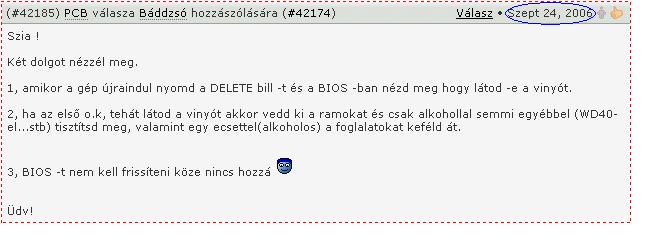

Sziasztok , az lenne a problémám hogy van egy p3 as gépem , és azt csinálja mostanság hogy gondol egyet , és ujraindul , és mikor az elején kirja hogy mekora a proceszor akor a proceszornak csak 300Mhz-et ir ki pedig 450Mhz-es van benne és ilyenkor bejön a bios is , de van amikor nem jut el adig hanem egymás után töbször is kikapcsol a tápegységem , és utánna visza be magátol , most legutóbb azt csinálta mikor ki volt kapcsolva a gép és gondolt egyet , és saját magát bekapcsolta , már megnéztem a ramokat , átpakoltam őket másik hejre , felcserélgetem , egyesével is próbáltam de mindig ugyanaz a hejzet nekem már nincs ötletem . Ha tudtok akor légyszives segitsetek , a segitségeteket előre is köszönöm.
Így első klikkre, az alaplapi-elemet, és a bios beállításokat ellenőrizném. :yes:
...és a helyesírási képességeidet is!
Elnézést kérak az irásomért , de kicsit ideges vagyok , nameg gyorsan kellet irni hogy meglegyek vele mielőtt leálna a gép megint , Köszönöm hogy próbálsz segiteni meg is nézem azokat a dolgokat amiket mondtál .
Ha az alaplapi elem még a gyári akkor nem is ellenőrizni hanem esetleg rögtön cserélni is lehetne, utána a bios-t alapbeállítára állítani menteni és aztán újra beállítani megfelelően és úgy megpróbálni bootolni vele, illetve ez az újraindulás-probléma ez lehet hogy a tápegység miatt van (kiszáradt kinyílt... kondik a tápban) érdemes lehet ellenőrizni bebootolt/bootolás közben a feszültségeket 5V, 12V egy multiméterrel hogy elegendőek e( azért bootolás közben mert akkor talán nagyobb teljesítményt vesz fel a táptól és ez hasonló lehet ahoz az állapothoz mint amikor használod a gépet, dolgozik valamit, és közben indul újra...)
Köszönöm szépen , hogy próbálsz segiteni , de nekem is végigfutott az agyamba , hogy lehet a tápnak van valami baja , de miután végignéztem , hogy ugy kapcsol ki mintha rendesen kikapcsolnám a gépet , na meg mikor kikapcsolt álapotban volt és kb. 15 perc után magátol bekapcsolt ugy , hogy még a közelébe se voltam , és ezek után a jelenségek után én ugy gondolom a tápnak nincsen baja de mivel én anyira nem értek hozzá igy mégegyszer mondom ez csak az én véleményem .
