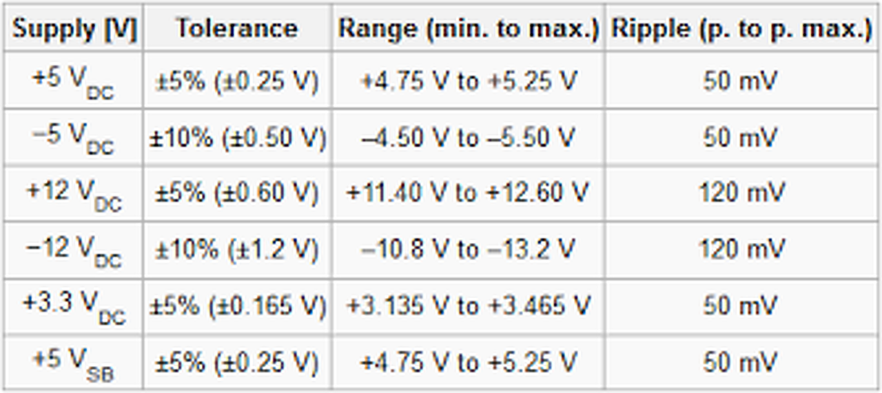

Egy winchester 12V-os tápellátása milyen tartományokon belül mozoghat? Mindenképp stabil táp kell?
Az atx szabvány szerint 11.4-12.6V között.
Értem.
![]() Az 50 Hz-es hullámosságra mennyire érzékeny?
Ha kétutasan van egyenirányítva az 50Hz, akkor 100Hz-es hullámosság lesz a tetején.
120mV
Köszi a táblázatot.
