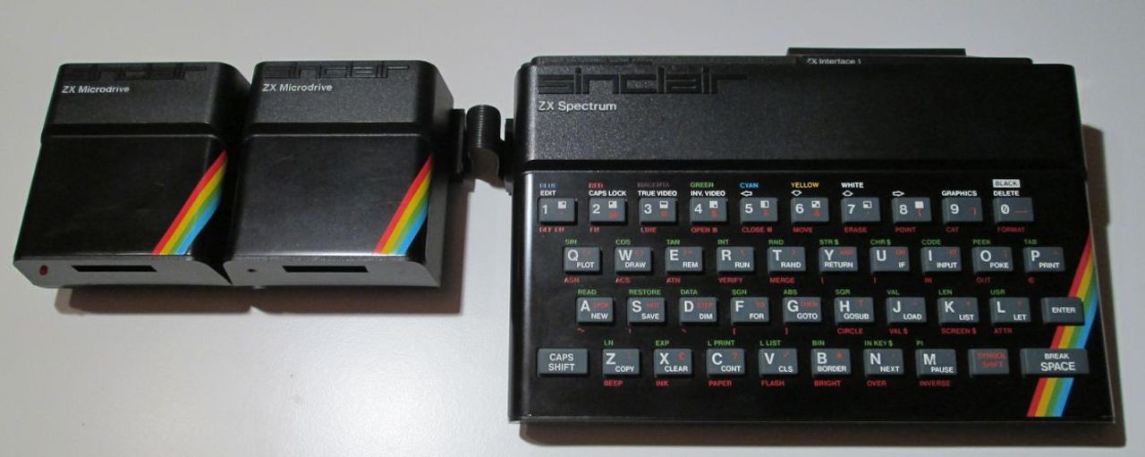

Valószínűleg ez a konfig lehetett minden Spectrumos álma:
Az interface és KÉT (!!!) microdrive. Sajnos ilyenem nem lett, maradtak a kazetták... Amit tudtam róla: - Az ár/érték aránya borzasztó rossz volt, - A kazettákat aranyárban számolták és viszonylag kevés cucc fért rá, - Melegedett, mint a bajnok, radírral kellett feltámasztani a hűtés érdekében, - A műszaki megoldásairól állítólag a villanykaron azt tanították, hogy "bárhogy máshogy, csak így ne, mert így lehetetlen..." - Viszont (legalábbis számomra) piszok gyorsnak tűnt... A hozzászólás módosítva: Nov 23, 2014

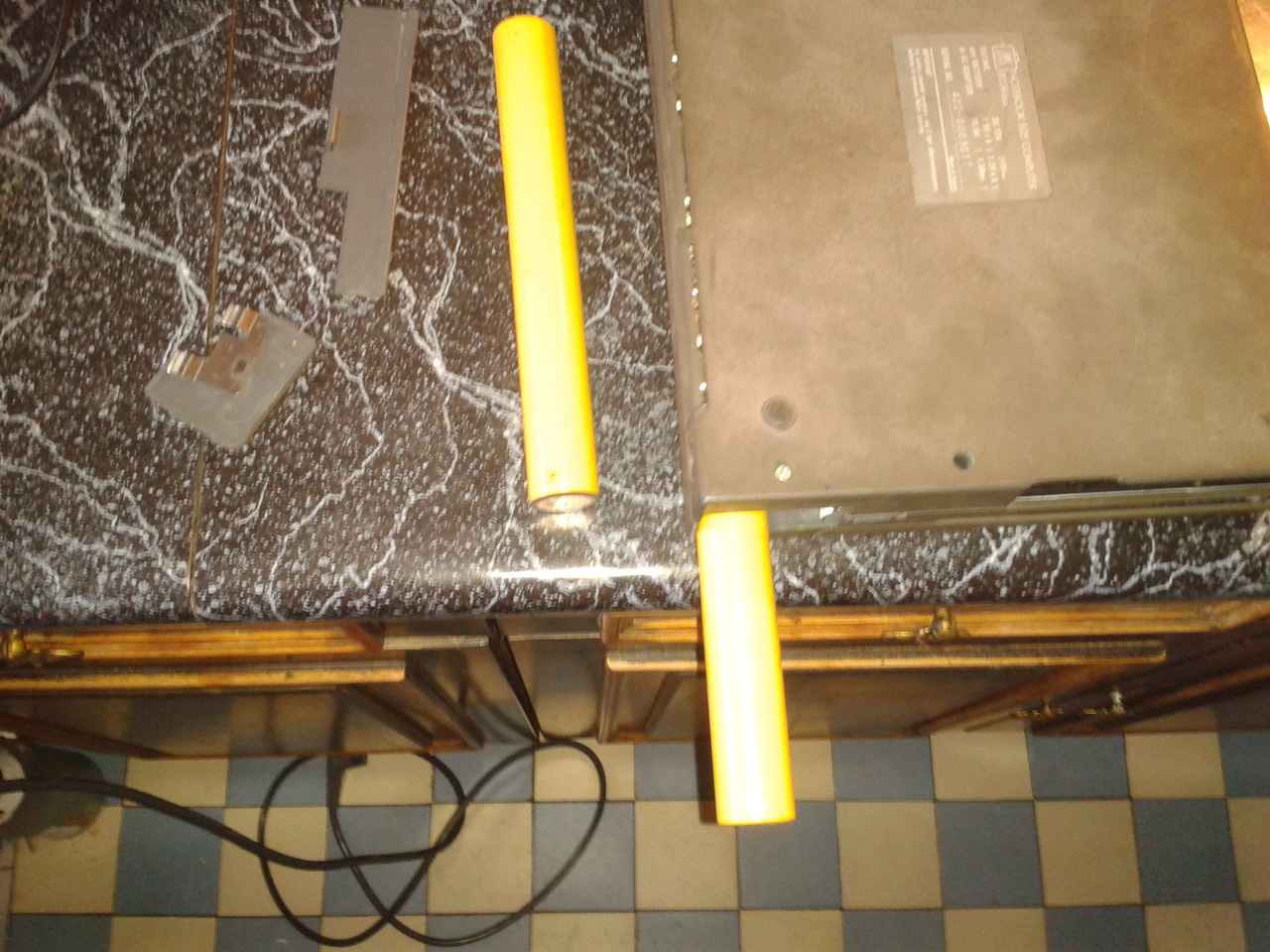

Kicsit visszább akad róla már kép,akkor pici TV-en mutattam be hogy még él az öreg. Sinclair QL gép,viszont billentyűzet-szalagkábel hibás.
Ha jól sejtem, a kemény billentyűk alatt olyan gumitaszt van, mint a ZX puha gombjai. Alatta pedig a hirhedt fólia.
Hát igen,a hirhedt fólia...nekem is azzal van a bajom.
A törés pont a "kanyarban" van? Elég életlen a fotó, nem látom rajta. Hány csík törött el?
Pont ott ahol a szalag illeszkedik a billentyűzet "tábla" részéhez. Az egyik szalagkábel teljesen kiszakadt. A másik 2 ere hibás volt azt javítottam. Most azon gondolkoztam hogy mögé rakok egy forrsínt,arra teszek drótokat,és azt dugom bele a leszakadt 11 ér helyére. Onnét pedig könnyen tudom egy egyszerű szalagkábelen vinni tovább az alaplapig.
Vékony rézfólia hiányában olcsó alumínium háztartási fóliával, kevés ragasztóval vagy cellux-szal, szikével és türelmes sebészmozdulatokkal tasztatható ismét működőképessé a végtelen, gyakran vehemens játékirányításban elhasználódott tasztatúra ízület.
Így tasztatunk a tasztatúrán: ![]()
Nem árt a doboz éleinek tompítása, a sorja leszedése sem. Egy sabbgépben levő fólia billentyűzetet javítottam szkólcső áranyékolásának javítására szolgáló vezető festékkel. A festékkel bekenten a megtisztított fém szálakat és száradás előtt vékony alufólia csíkokat tettem a festékre. Vegy hajlékony fóliát fektettem az egész "kábelre". Körberagasztottam öntapadós fóliával. Működött.
A fólia kivezetések csatlakozóinak bontására egy vékony de nem hajlékony kártyát csúszatattam az érintkező oldalán a csatlakozóba, majd a fóliakábelt húztam ki előbb aztán a kártyát. Csatlakoztatásnál előbb a kártyát dugtam a csatlakozóba, aztán mőgé a fóliakábelt.
Ha végképp nem megy, találtam egy helyet, ahol gyártanak hozzá fóliát. A különböző fórumokon állítják, hogy jóval jobb minőségű, mint az eredeti. Igazából az ára sem horror.
Bővebben: Link A manuálja alapján össze lehet hozni akár egy nyáklapos/tasztgombos variációt is, de egy nagy panel, meg vagy 90 gomb alapból többe kerül, mint a kész fólia és a munkát még nem is számoltam bele. Kérdés, hogy ér-e ennyit. Nekem megérne, de hát nem az enyém a gép, csak kibicelek hozzá.
A méltán híres internetes eladóhelyen (e*ay.com)-on találtam 3-4000Ft-ért megfelelőt. Most lessz jövőhéten nagy leárazás renélem ezt is leárazák,és akkor rendelek belőle.
Hello! Ha jól emlékszem anno én is javítottam ilyen gondot. (Remélem nem a ZX81 volt.)
- A nyákból kivettem a fólia csatlakozót. - A fóliát levágtam ott, ahol a fedlapon átjön, de még rá lehet tolni a csatit. - A csatit felragasztottam a fedlapra felülre és bekötöttem szalagkábellel a panelra. - Ez után már soha nem volt fólia hiba, hiszen nem kellett S-alakban hajtogatni a fóliát. A hozzászólás módosítva: Nov 23, 2014
Az a baj hogy úgy szakadt le hogy a csatlakozót még bele sem tudom tolni,úgy hogy az összes lába megfelelően érintkezzen. Ezért is próbálom majd egy forrlécre felvezetni,mert akkor max 3-4mm-el vastagítom meg a billentyűzet alatti részt,és akkor doa már tudom forrasztani az új szalagkábelt. Persze ezt a műveletet mindkét oldallal meg kell csinálnom.

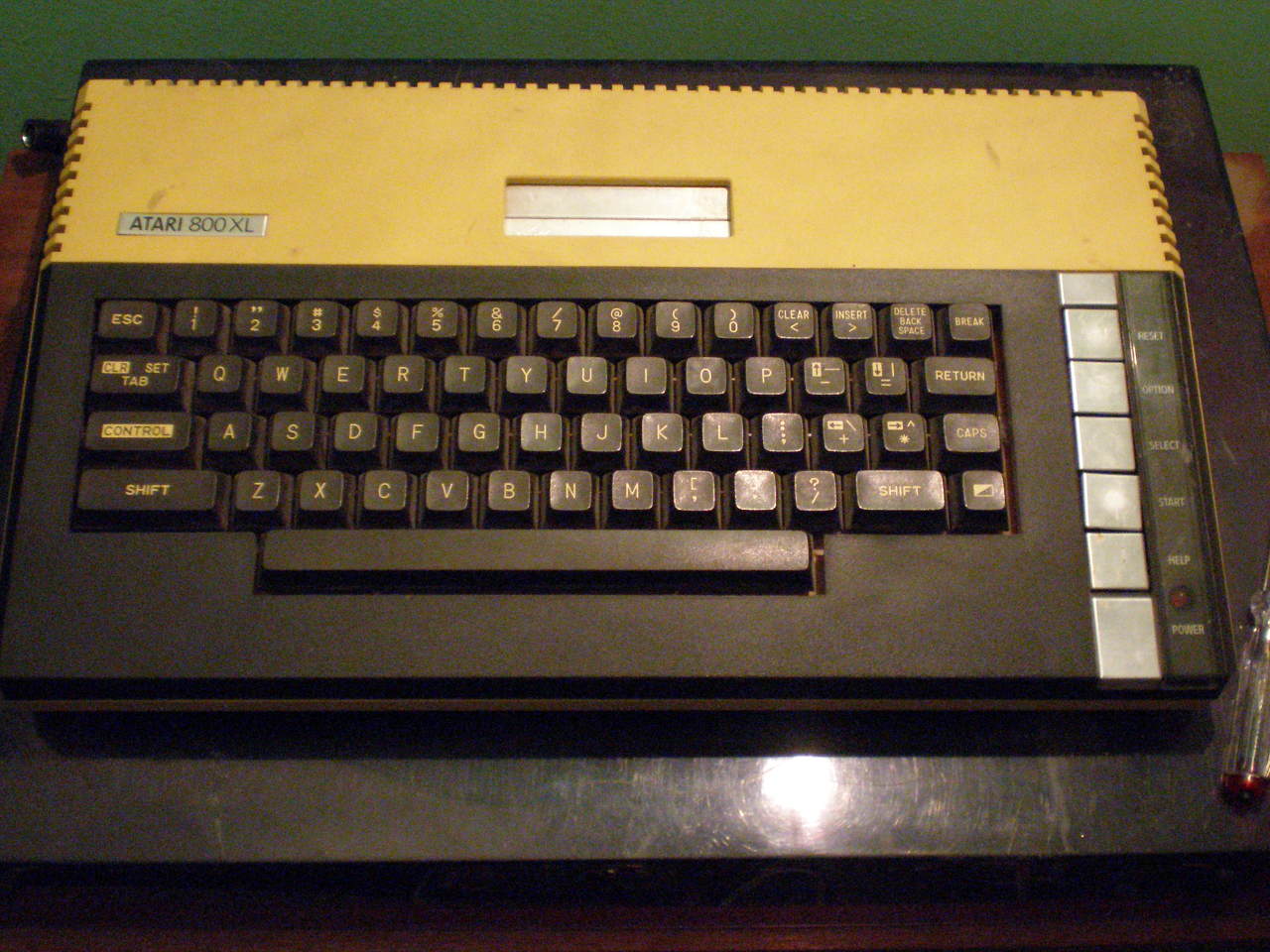

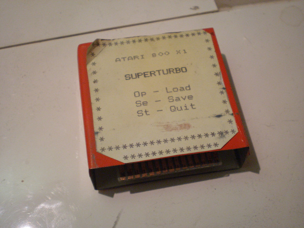

Nézzétek mit kaptam ma. Egy ATARI-t. Eredeti dobozában, sajnos kicsit nagyon szakadt a papír doboz, a polisztirén meg törött, de a gép kifogástalan állapotban van. Még behatóbban nem értem rá foglalkozni vele, de az első tesztek alapján nincs baja. Kaptam hozzá botkormányt is, de el van törve a karja. Arról majd csak akkor teszek fel képet ha rendbe tettem. Kaptam még hozzá valami modult, de nem tudom mi az. Valaki meg tudná mondani? Illetve egy könyvet ATARI BASIC kezdőknek. Pont jól jött. Most aztán nagy az öröm. Főleg hogy nem egyedül jött, de a többi nem ebbe a témába tartozik. Azt majd ott ahova való.
A hozzászólás módosítva: Nov 29, 2014
Ha jól sejtem, ez egy olyan modul, amiről programokat lehet futtatni.
Valószínűleg van benne egy eprom, amibe belesütöttek egy-két hasznos dolgot, pl. másolás. Nem kell kazettáról betölteni, hanem csak innen meghívod.

Igen, közben jobban szemügyre vettem, illetve kipróbáltam. Egy házi készítésű külső memória, valamilyen TESLA gyártmányú memória IC van benne (szűk a doboz, nem láttam a típust). Elvileg valamilyen játék lenne, de nem sikerült elindítani. Amúgy maga a gép hibátlan. Játszadoztam kicsit a hozzá kapott könyv alapján vele, sikerült mindenféle hangot kicsiholni belőle. Eddig ezt a Gammával nem sikerült. Egy dolog ami szomorít, a tápja egybeöntött és nem lehet szétszerelni, pedig ráférne, mert tőben meg van törve a hálózati kábel és cserére szorulna (vagy legalább visszább kellene vágni). De így nem lehet. ![]()

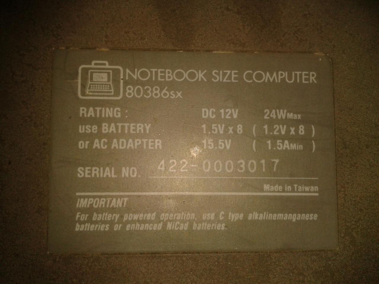

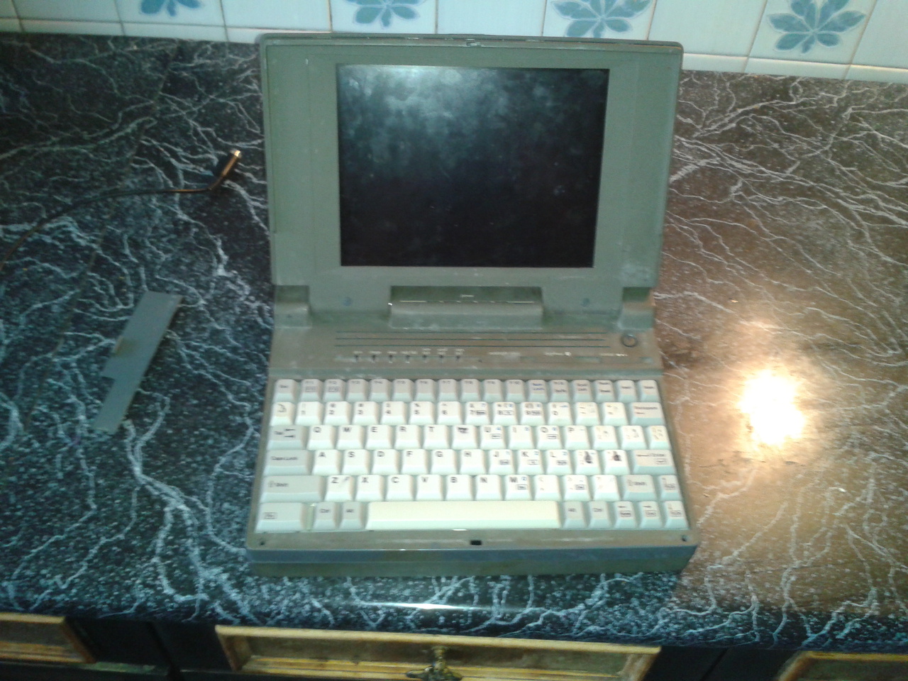

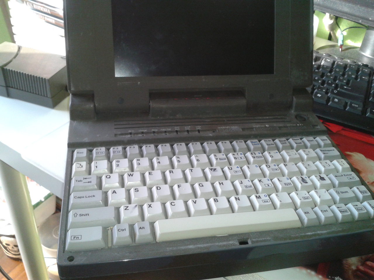

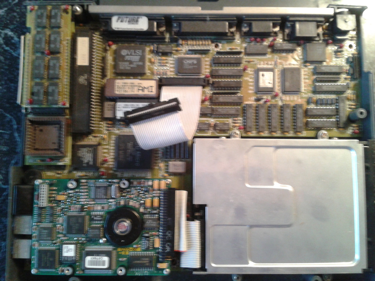

Akkor bemutatnám az én legújabb szerzeményem, egy igazi prehisztorikus laptop.... Túl sokat még nem tudtam kideríteni róla, de majd ha több időm lesz ki guglizom...
A felirat szerint diplomat 40 a típusa, monokróm kijelző, 20 Mb HDD, 386sx dübörög benne... Nemsokára neki fekszem a felújításnak... |
