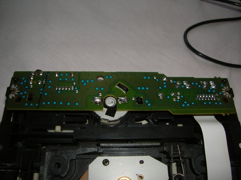

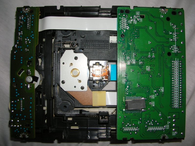

Van egy számítógépes CD meghajtóm. Namost nekem nem fontos a lejátszás. Engem egyedül a tálcakitoló része érdekel. Hogy kóssem rá a feszültséget, hogy az "eject" gomb-al vezérelni tudjam a tálcát és az továbbra is rendesen működjön. Ergo gombnyomásra kitolja, gombnyomásra behúzza, megakadás esetén automatikusan visszahúzza? 6-9V körüli feszültségre gondolok +/- pólusokkal. Szükséges megtartani ehhez mindkét áramköri lapot, vagy elegendő a meghajtó elejében lévő lap is, melyen van az "eject" gomb, motor, stb...? Mellékelek képet is, talán az segít valamit...?!
A motorok általában 12V-ról mennek, szerintem a 6-9V kevés lesz. A legegyszerűbb pedig, ha bennehagyod mindkettőt, és a tápcsatlakozóra kötöd be szükséges feszt. Márcsak azért is, mert a motor meghajtója a nagyobbik panelon van, a motor meg ugye a kisebbiken, ergó mindkét panel szükséges, hacsak nem építel saját meghajtást.
Én ehhez a témához csak annyit tudok hozzászólni, hogy nemrég a kezembe akadt egy dvd-rom... Poénból kipróbáltam a tálcakiadást, úgy hogy a motorra rákötöttem egy 9V-os elemet! Működött ! Persze a forgásirány a polaritástól függ... Idézet: „hogy az "eject" gomb-al vezérelni tudjam” Ezt pedig csak úgy tudja, ha bennehagyja mindkét panelt, vagy: Idézet: „hacsak nem építel saját meghajtást”
9V-rol nekem is pödri simán, csak a polaritást kell mindig változtatni. És hol találnék ehhez kapcsolást, mármint a vezérléshez? Lényegében elég is lenne, ha csak ki/be bírnám mozgatni egy mikrokapcsoló nyomással. Szóval mikrokapcsolóval kinyitom, mikrokapcsolóval becsukom, becsukódás után ismét mikrokapcsolóval ki, majd mikrokapcsolóval be és így tovább... Tápnak egy ilyen akksira gondoltam, de létezik ugyanilyenből 6V-os is, szerintetek melyik lenne az ideálisabb és tartósabb?

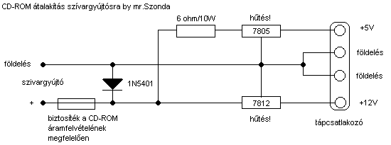

Mellesleg autóba való átalakító rajzom van cd-romhoz...közzéteszem...no de azért várok választ az én kérdésemre is ám!
Alkatrészlista: 1 db 6 ohm / 10 W-os ellenállás 1 db 1N5401 -es egyenirányító dióda 1 db 7805 -ös (5V-os) feszültségstabilizátor 1 db 7812 -ös (12V-os) feszültségstabilizátor

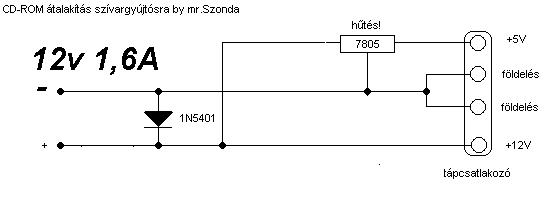

Igaz nem autóba hanem szobai használatra kell de ezért új topik fölösleges. Lenne egy kis gondom 7805-ös feszültségstabilizátort és a adapter (12V 1,6 A kűlső hdd adapter) alap 12V-át használtam fel a cd-rom meghajtására . ami működik is. 7805-öst és egy diódát használtam az 5V előálítására. ( A gondom vele hogy a stabilizátor nagyon meleg (7x4 cm bordán) ez normális ? Ja a dióda nem a képen szereplő számú hanem amit leltem ép, de anélkül is melegszik. A másik észrevételem a cd-rom alján ahol van a nagy ic- ott szintén pillanatok allat feltud melegedni jelentős hőfokra. Lehet hogy a táppal lenne gond? köszönöm előre is válaszotokat.
Az első CD-ROM, ami most a kezembe akadt, azt állítja magáról, hogy 1.7A kell neki 5V-on. Ez nyilván csak a csúcsérték, de ha a felével számolunk, akkor is 6W-tal fűti a szobát a 7805. A bordánál nem az számít, hogy hányszor hányas, hanem, hogy mennyi hőt tud eldisszipálni. A 12V-os adaptered viszont a jelenlegi fogyasztás mellett szerintem közel csúcsértéken dolgozik.
Ha a stabilizátor meleg, és a borda nem eléggé, az rossz hőátadásra utal. Ugye használtál hővezető pasztát a stabkocka és a borda között? Viszont, ahogy már a topik elején is felmerült, sokkal célszerűbb kapcsolóüzemű tápegységet építeni az 5V előállításához. Sokkal jobb hatásfokú, magyarul kevésbé terheli le a 12V-os adapteredet, és nagyságrendekkel kevesebb hőt termel. Hátránya, hogy - mivel több alkatrészből áll -, kicsit tovább tart összerakni, illetve a hozzá való tekercs sincs mindenhol polcon. A CD-ROM alsó lemezéhez felteszem a motormeghajtó IC-ket szokták elhelyezni, hővezető gumival. Ezeknél normális, hogy fűtenek. De ha bizonytalan vagy, dugd rá a meghajtót egy számítógép tápjára, és nézd meg, úgy mennyire melegszik.

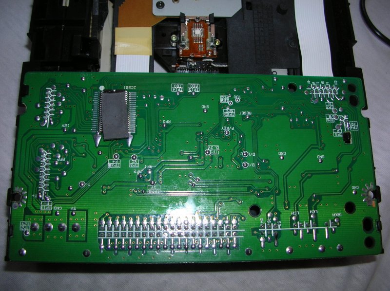

Nekem van egy btc F565E cd-rom om ! Pc tápról működtetem, muködik audio cd olvasonak, csak azt szeretném megoldani, hogy előre hátra tudjat kapcsolni a zenéket Van benne egy ic is : BD7902FS Azon a nyákon ahol van a ejcect gomb beültetve van egy olyan hogy tra- tra + nem ezt kellene a földel összeérinten ha akarom hogy más számot indítson? a play gombnak megvan a helye egy kábelt vezzettem ki amit összeérintek a gnd-vel és elindul a zene !!!
Na megoldottam a zeneszám léptetést.
Van egy 17v-os tápom. Eredetileg egy VHS Kazettaolvasójé volt. Volt benne egy 7812-es és egy 7805-ös stab. ic. Az a kérdés ha így bekötném őket akkor működne vele a cd-rom olvasóm ? Eddig Pc tápról ment !
Ez így jó lehet , viszont lehet inkább soros diódát lenne érdemesebb belerakni, persze maradhat benne ez is a biztosítékkal, mert ezt ha fordítva kötöd be "büntet" kiégeti a biztosítékot, viszont ha a + ágba teszel be sorban egy diódát, és mondjuk szerintem inkább schottky-t tegyél pl 1n5822-t, az is 3A-es dióda, és így ha fordítva kötnéd be csak simán nem működne... nem kéne biztosítékot cserélni minden ilyen akciónál a biztosíték csak akkor menne ki, ha túlterhelés lenne...
