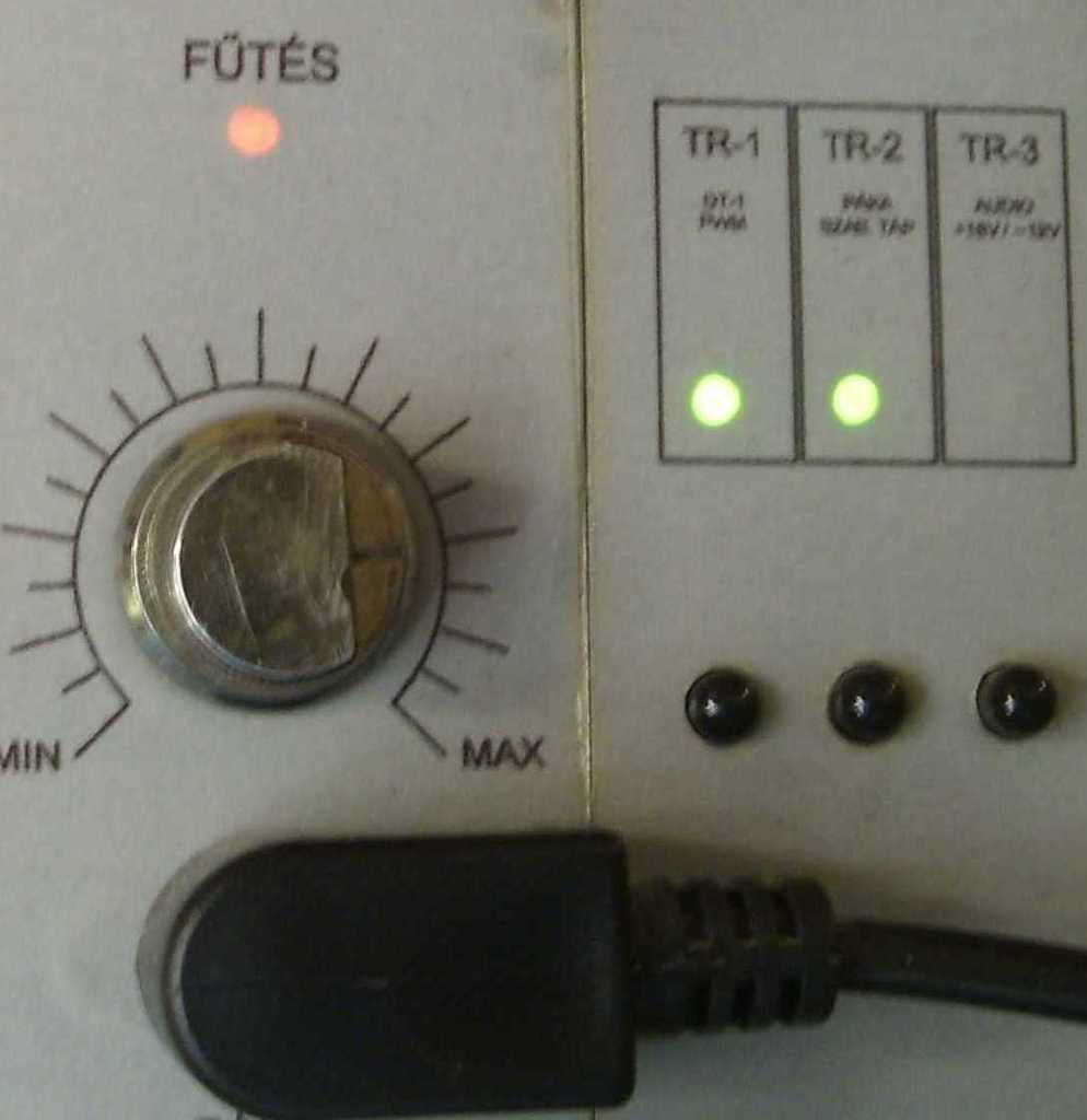

(#) zoka hozzászólása Szept 9, 2013 /
LED-ek előlapba szerelésével kapcsolatban lennének kérdéseim.
>>ITT<< a képen látható egy már elkészült erősítőm és előlapja.
Az 5mm-es LED-eknek átfúrtam az előlapot, és LED-foglalat nélkül egy a kapcsolókkal közös nyák tartja őket a helyükön. Olyan LED-eket akartam használni, ami átlátszó. (Mert több szín is van, és nem szerettem volna papagályt készíteni.)
A célnak megfelel, de 2 szempontból nem tetszik:
1, Az előlapból úgy lógnak ki a LED-ek, mint egy pattanás.
2, Nincs egyenletes fénye. Szemből vakít, oldalról alig látszik
Most egy ugyanilyen alu dobozról lenne szó.
Hogyan lehetne azt megoldani, hogy az előlap síkjában legyenek a LED-ek (na, nem úgy, hogy 3mm-el beljebb teszem aztán kész, hanem úgy, mintha ki sem lenne fúrva, a LED vagy valami töltse ki a lyukat 100%-ig.), és bármilyen irányból egyenletes fény legyen?
Ötletekre lennék kíváncsi.

(#) efraim válasza zoka hozzászólására (») Szept 9, 2013 /
Van olyan led is, aminek a vége lapos és be tudod ültetni az előlapba, hogy egy síkban legyen.
Led-shape néven keresd.

(#) zoka válasza efraim hozzászólására (») Szept 9, 2013 /
Hát körül néztem, találtam, de egytől-egyig színes. Nekem mind egyszínű burkolat kellene, függetlenül a LED színétől. Próbáltam most egy sima LED-et lereszelni. A burkolat szépen lapos lett, de most úgy néz ki, hogy csak a közepén a chip világít, meg körülötte egy gyűrű, nem pedig az egész 3mm átmérőjű kör.
Még úgy lehetne, hogy kifúrom az előlapot, ráteszek egy homályos fóliát, amit hátulról megvilágít a LED, ez szétszórja a nagyfényű LED fényét, és az egész kör világít. De így nem tudom megtartani a doboz alu jellegét.
Talán a legjobb lenne egy 3mm átmérőjű műanyag pálcika, ami szórja a fényt. Ebből lehetne vágni kis darabokat, és megcsiszolni finom csiszolóval. Ez képes lenne szétszórni a fényt, és síkban is lenne.
A hozzászólás módosítva: Szept 9, 2013
(#) _vl_ válasza zoka hozzászólására (») Szept 9, 2013 /
Szerintem jobban jársz a színesekkel... az egyszínűek ugyanis általában nem szórják igazán a fényt, ezért van az is, hogy nem látod, csak szemből.
Az egyedüli megoldást ezekkel a LED-ekkel az jelentené, ha elé tudnál rakni valami diffúzor műanyagot. Mondjuk plexi rúdból félcentis kis darabokat vágni, és beragasztani az előlapba, persze előtte a plexi felületét jól fel kell karistolni, hogy matt legyen.

(#) morgo válasza zoka hozzászólására (») Szept 10, 2013 /
Szia! Én le szoktam reszelni a led domború részét, majd egy polírpapírral kicsit simítok rajta. Így síkban lehet az előlappal. Mivel kissé matt marad, jól látható minden szögből.

(#) morgo válasza zoka hozzászólására (») Szept 11, 2013 /
Igen ebben teljesen igazad van, de ez a hatás majdnem teljesen kiküszöbölhető, ha előlap kerül elé. Nekem sima nyomtatott öntapadós papír+öntapadós átlátszó védőfólia van előtte, így egész egyenletes a fénye.

(#) zoka válasza morgo hozzászólására (») Szept 12, 2013 /
Így már tényleg jó.
Mivel a dobozomra feliratozás sem ártana, a feliratot meg védeni kell, ezért valami matt lamináló fóliával kellene bevonnom, ami a fényt is szórja. Persze a szálcsiszolt alu előlap, ilyen lakk szerű feliratokkal sokkal dögösebb lenne, de lehet, hogy ezzel a fóliával kell beérnem.
