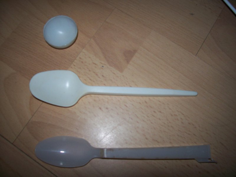

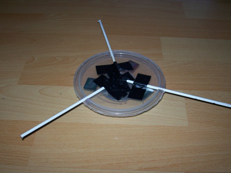

Gondoltam készítek egy szélsebesség mérőt és gyorsan össze is hoztam valamit.... csak azt nem tudom hogy mit tegyek a végére, mi legyen a kanál? Tudnátok ebben segíteni? Ping-pong labda, vagy sima műanyag kanál is megfelelő??
Válaszokat előre is köszönöm!

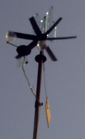

(#) Iszkakof István válasza westhorses hozzászólására (») Aug 31, 2011 /
Pillepalack nyakakat. Mellékelek képet is hozzá. Én hármat tettem, de te tegyél négyet.
(#) btoti válasza westhorses hozzászólására (») Aug 31, 2011 /
Ha jól saccolom a laminált parketta méretéből (ha azon készült a kép), akkor 30-40 cm lehet a sugár. Ehhez 6-8 cm átmérőjű bármi félgömb, kúp szerű fej jó lesz csak ne legyen karimája. Üdítős, ásványvizes palack nyak; fagyis, pudingos tálka; legidálisabb a merőkanál (egyenes állásúnál a nyelével együtt is használható).

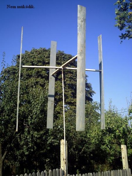

(#) Iszkakof István válasza sziriusz hozzászólására (») Aug 31, 2011 /
Íme a H rotorom. Nem működik. Holnapig hagyom, aztán szétszerelem. Szolgáljon mentségére, hogy a lapátok egyébre készültek.

(#) btoti válasza Iszkakof István hozzászólására (») Aug 31, 2011 /
A lapátok miből készültek? Hogy néz ki a keresztmetszetük? (A fényképről nem tudom kitalálni.)
(#) westhorses válasza btoti hozzászólására (») Aug 31, 2011 /
Szóval akkor a kis ping pong labda, vagy a kanál nem jó? Az túl kicsi?
Ha jól saccoltam a sugarat, akkor kicsinek tartom. Azok 10-15 cm-s sugárhoz illenek inkább.
Ahham értem ... kösz!

(#) Iszkakof István válasza btoti hozzászólására (») Aug 31, 2011 /
A lapátok fenyőfából készültek. 14 cm széles és 2 m hosszú. Mellékelem a keresztmetszetéről a képet.
