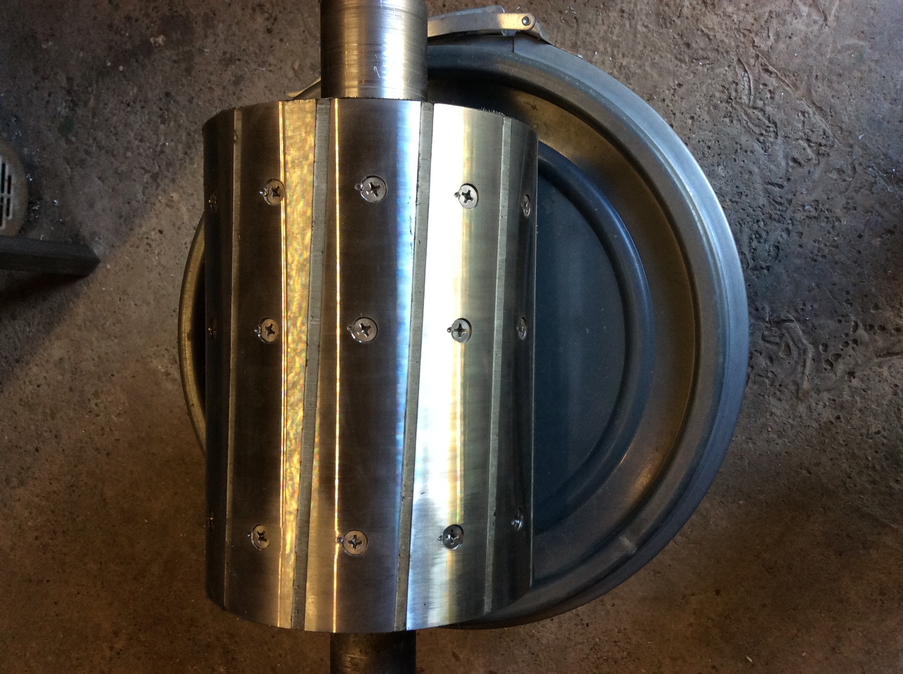

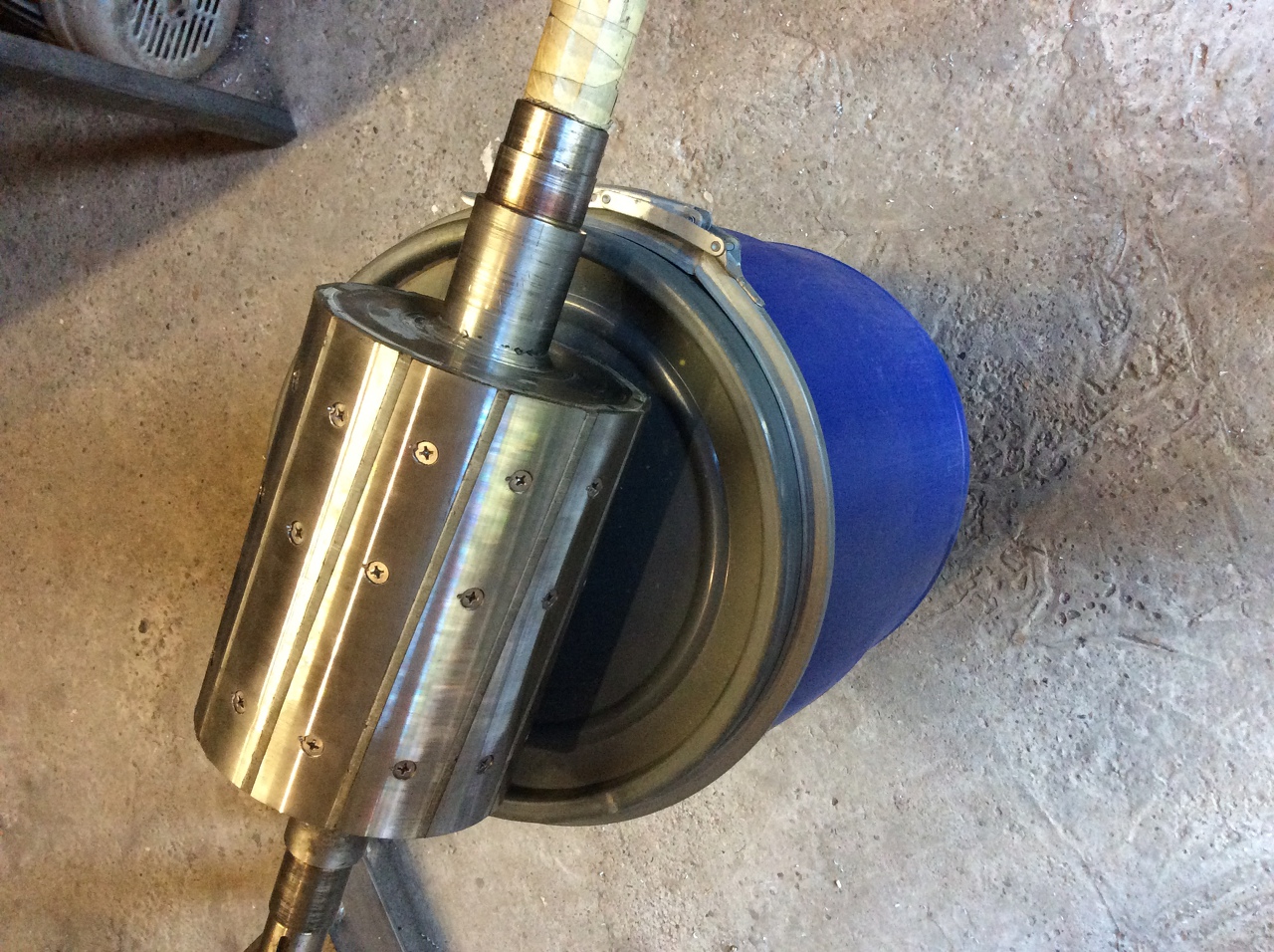

Csak kíváncsiság: milyen mágnesekkel készült a forgórész, és hogy vannak rögzítve?
(#) legmag válasza Stewe hozzászólására (») Márc 26, 2017 /
Neodim N35H 40x40x6mm. 6db van egy póluson egymás után felrakva azonos pólussal.
És ezt lefedi egy vas sarú csavarokkal rögzítve.
Nem réz, hanem saválló.
(#) legmag válasza gulyi88 hozzászólására (») Márc 26, 2017 /
Holnap csinálok képet.
Hát nem semmi az ereje így összerakva a 72db-nak.
Hogy érzékeltessem, mikor már össze van szerelve és csak a leesztergálása van vissza a saruknak, esztergálás közben a keresztszánt fogásvétel után külön rögzíteni kell, mert ha csak az orsó támasztja a mágneses erő folyamatosan beljebb húzza a késsel együtt
egy 19es villáskulcsot odarántott kb 7cmről és két kézzel a végéig elcsúsztatva, onnan nekifeszülve bírtam levenni.

(#) legmag válasza Stewe hozzászólására (») Márc 27, 2017 /
Igen kalandos, amúgy befele gyorsan megy, kiszedni élvezetes.
A tekercsfejnél ki kell bélelni műanyaggal, és csörlővel beleengedni lassan, persze a házat le kell fogatni, mert hiába 80kg csak a ház ha már félig bent van képes a többit magára rántani.
Pajzsoknál meg csavarokat előre beletenni és finoman húzogatni amíg egyszer csak felpattan a peremre, ezért is a peremet jól le kell törni 45 fokba.
(#) legmag válasza legmag hozzászólására (») Márc 27, 2017 /
Forgórész 12p
