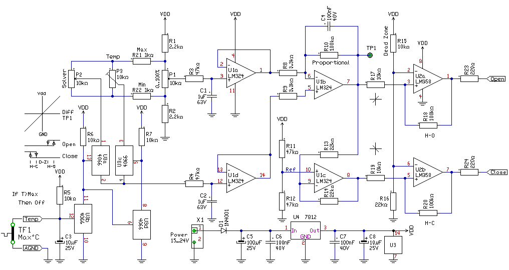

(#) proli007 válasza bicska86 hozzászólására (») Feb 5, 2009 /
Akkor egy kis löket a témához.
TCA965 Ablakkomparátorral egyszerűbb lenne az élet, ha kapható lenne még.
- A termosztát a hőfok elérésekor nyit. Biztonsági okokból készítettem így, mert szakadás esetén is leszabályoz.
- Ha a termosztát működik akkor a trimmerrel tudod beállítani, hova álljon a szervo.
- A beállító potikkal soros 1kohm ellenállás azért van, mert a szervóban lévő állásjelző poti, nem mehet mechanikusan a végállásig. Ennek tényleges értékét a beállítás alapján lehet meghatározni. (Nyitva-zárva, hol áll az állásjelző poti.)
- Persze ahhoz, hogy ez "valami legyen", ki kell dolgozni a teljes áramkört. De ha egyfázisú kondis szervomotorod van, akkor esetleg két antiparalell kötött SSR relé a kimenetek közé, és már ketyeghet is a dolog.
üdv! proli007
(#) bicska86 hozzászólása Feb 6, 2009 /
Köszi a kapcsolást! Milyen termosztátot javasolsz ehez?
(#) proli007 válasza bicska86 hozzászólására (») Feb 8, 2009 /
Fogalmam sincs, csak javasoltam. Azt hittem az már van és ahhoz kell alkalmazkodni. Ha nem, akkor bármelyik típus megfelelő, amelyiken van váltó érintkező.
De ha már elektronikát gyártasz, akkor lehet hozzá egy NTC-ből és egy komparátorból készíteni, és akkor nem kell kapcsoló, mehet közvetlen a komparátor kimenetéről is a cucc. (vagy úgy, ahogy előttem már javasolták)

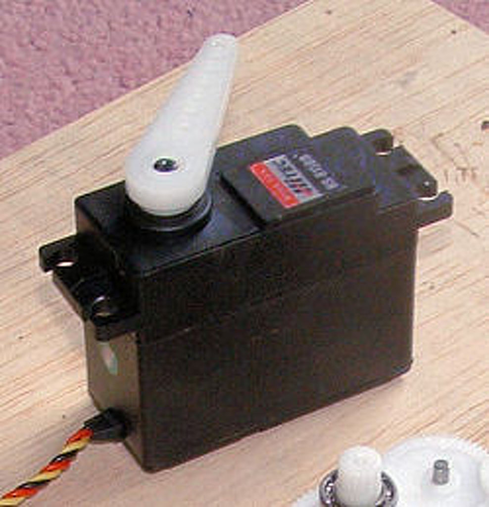

Tavaly nyáron építettem egy távirányítású hajót. Ott akadtam el, hogy mi forgassa a kormánylapátokat. Van egy másik téma, amiben erről van szó, de az olyan áramkörökhöz hülye vagyok. Az lenne a lényeg, hogy a lapát visszaálljon az eredeti helyzetébe. Próbáltam távirányítós autó elejét levágni, és a kerekeket lecserélni kormánylapátra. Tökéletesen működött, csak a víz túl sok volt neki, nem tudta forgatni, leégett. Most venni akarok egy olcsó modell szervót, de nem sokat értek a bonyolult áramkörökhöz. Lehet, hogy hülyén hangzik, de:
A szervókon 3 vezeték van,
ehhez kell vezérlő áramkör, vagy működtethető csak +,- pólusokkal, illetve felcserélésükkel, mint a villanymotor? Ha nem, elvetem az ötletet, ha igen, tovább megyek:
A szervót vissza lehet állítani csak rugókkal az eredeti helyzetbe, vagy a szervó "erősebb" a rugónál?
Köszönöm a válaszotokat előre is!

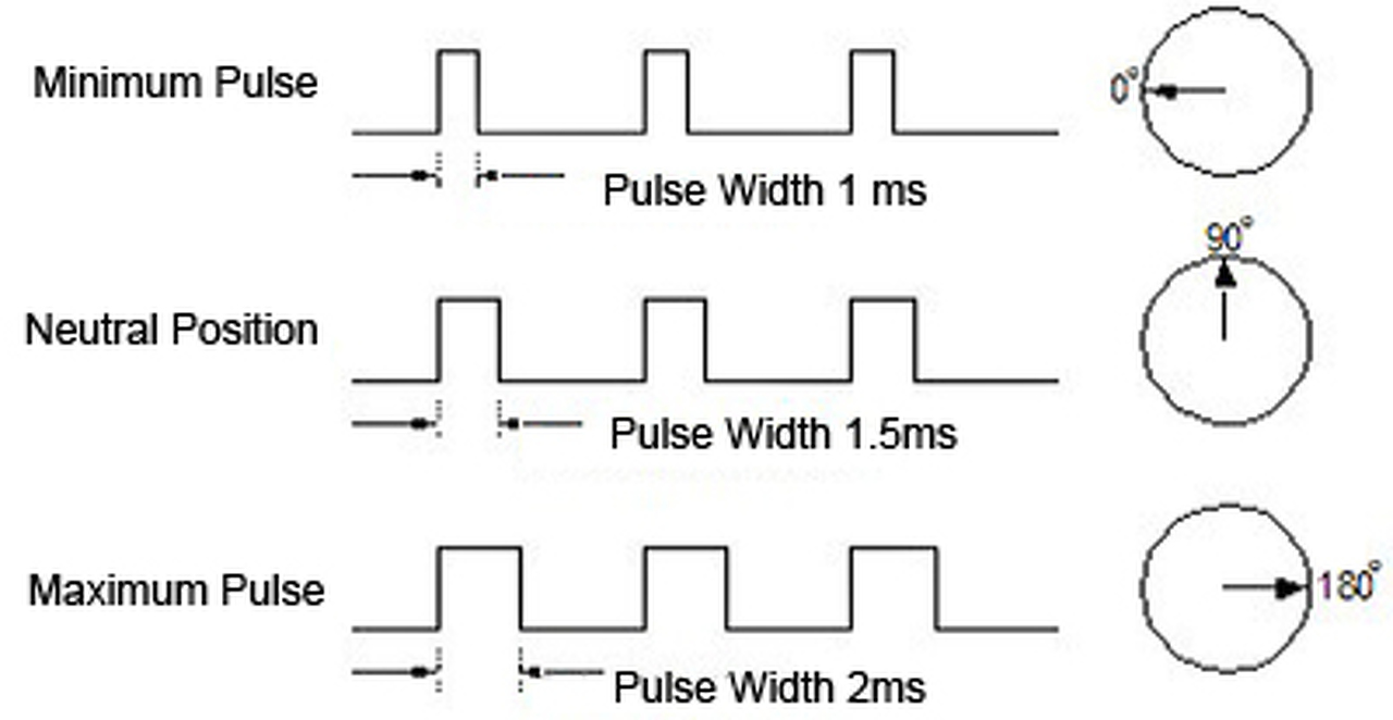

(#) kistee válasza baloglali hozzászólására (») Júl 1, 2015 /
Hogy az elején kezdjem: a szervókhoz kell egy vezérlő áramkör, a harmadik vezetéken (ami fehér, vagy sárga) kapja a vezérlést. Maga a vezérlés nem túl bonyolult, a vezérlő impulzus szélességével (1-2 ms) pozicionálják a szervót. Az 1,5 ms a középállás, az 1 ms az egyik véghelyzet, a 2 ms a másik.
A szervóban fogaskerék áttétel van, egyszerű rugókkal nem mozgatható kivülről.
