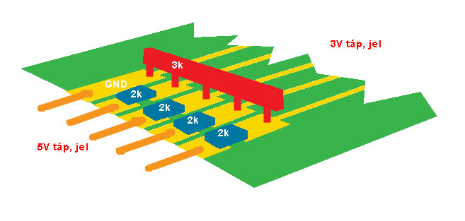

Ha 3,3V körül használod, akkor a tüskesornál alul kösd össze a tüskesor részt.
Ha 5V-ról használod a cuccot (programozás közben nem húzod le) akkor tegyél 2K-s ellenállásokat (SMD 1206) sorban, majd egy ellenállás létrát keresztbe (furatokba) Ezáltam 3V-ot nem lépi át a jel és táp.
in(5V)-----[]-------out(3V)
2K |
[] 3K
gnd
A LED háttérvilágításhoz 7-8 V kell!

(#) pici hozzászólása Ápr 27, 2008 /
Kicsit szétesett a karakteres grafika középpen.
Csatoltam vizuálissan a próbapaneles feszosztót

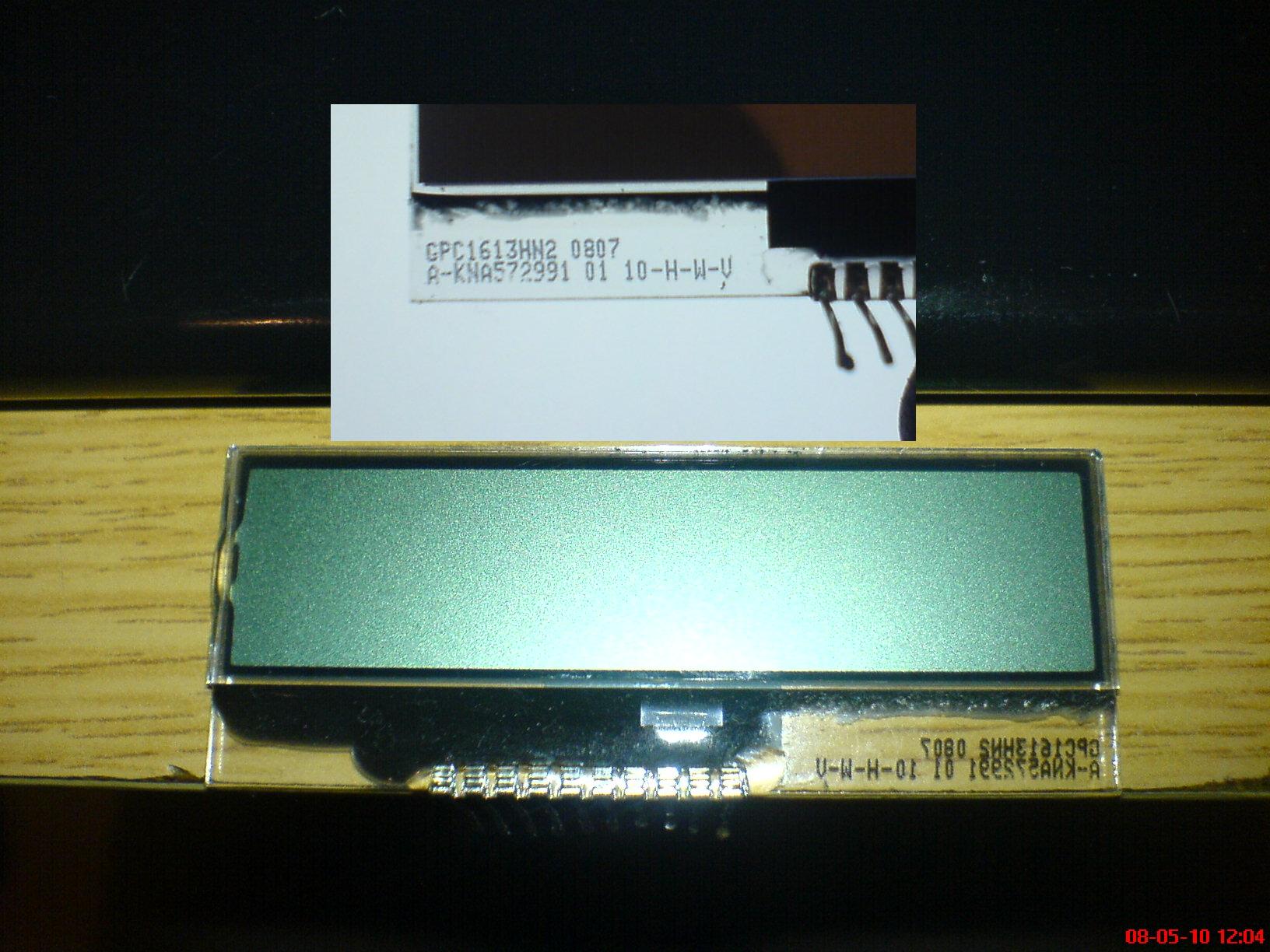

(#) _ampervadasz_ hozzászólása Máj 10, 2008 /
Kérem segítsen valaki!
Darabokra kaptam egy DeskJet 3300 -as fénymásolót!
Ebben találtam egy nagyon pofás kis kijelzőt, ami pontmátrixos!
A képen látható, hogy miről lenne szó!
Gyakorlatilag, a protokoll, és a lábkisztásom nincsen hozzá, kérem ha valaki tudja, az rakja ide fel!
(#) source2 válasza _ampervadasz_ hozzászólására (») Máj 10, 2008 /
hi
amennyiben karakteres kijelző, szerintem, egy szabványos 4 bites átviteli módot használó, HD44780 kompatibilis LCD-ről van szó, lábkiosztását a panelről vissza tudod olvasni, ha még megvan.
üdv
(#) _ampervadasz_ válasza source2 hozzászólására (») Máj 10, 2008 /
Kössz a segítséget! (megprobálom)

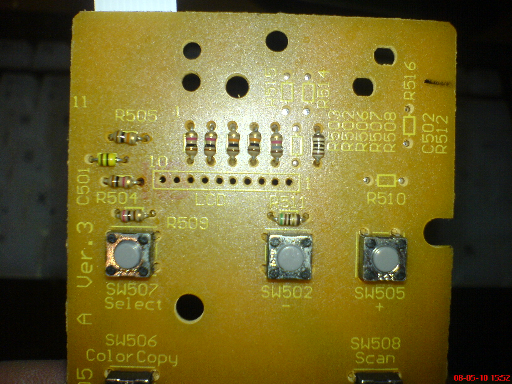

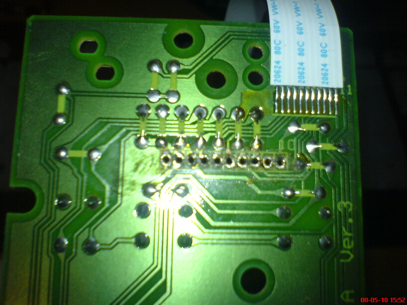

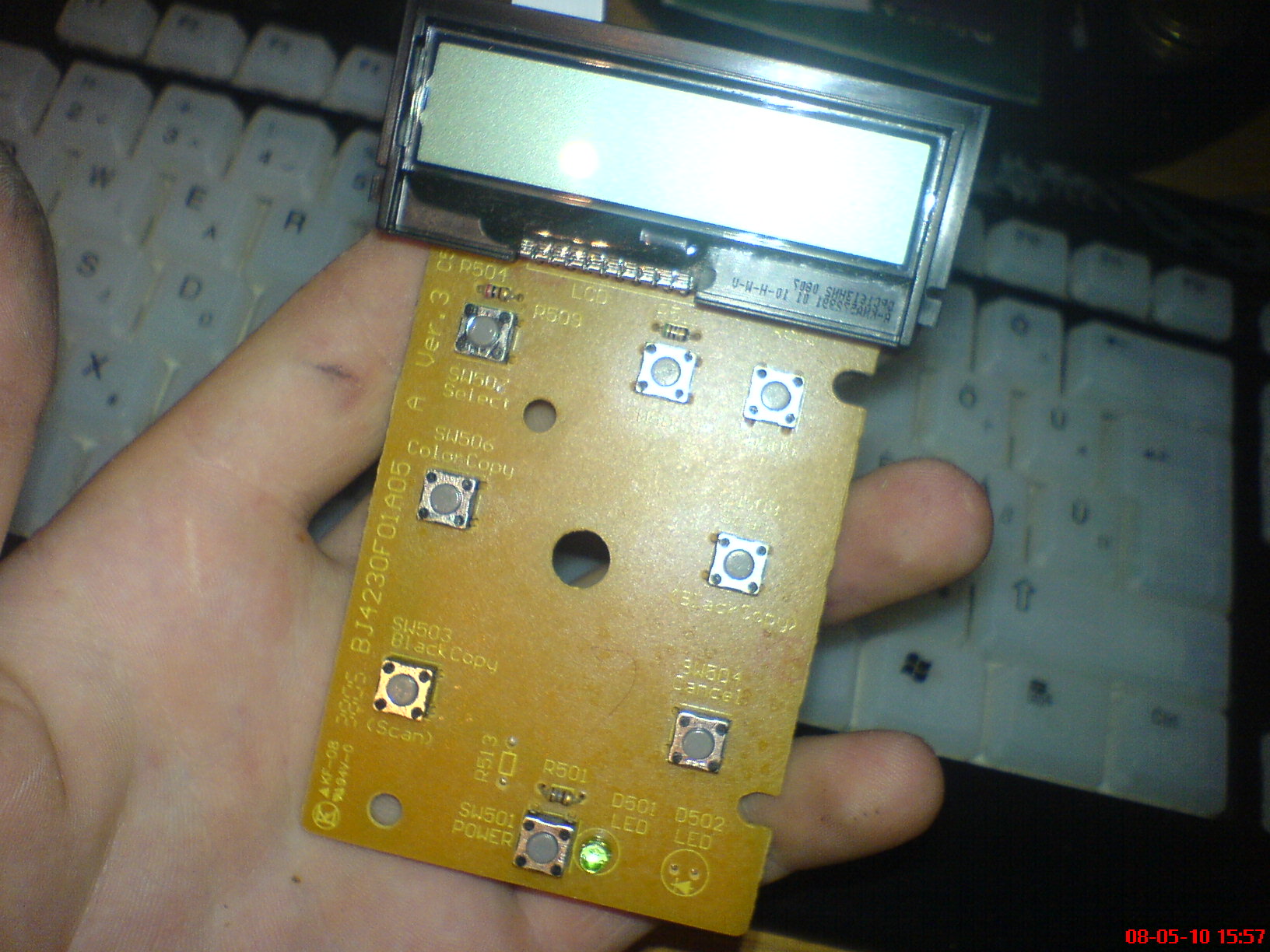

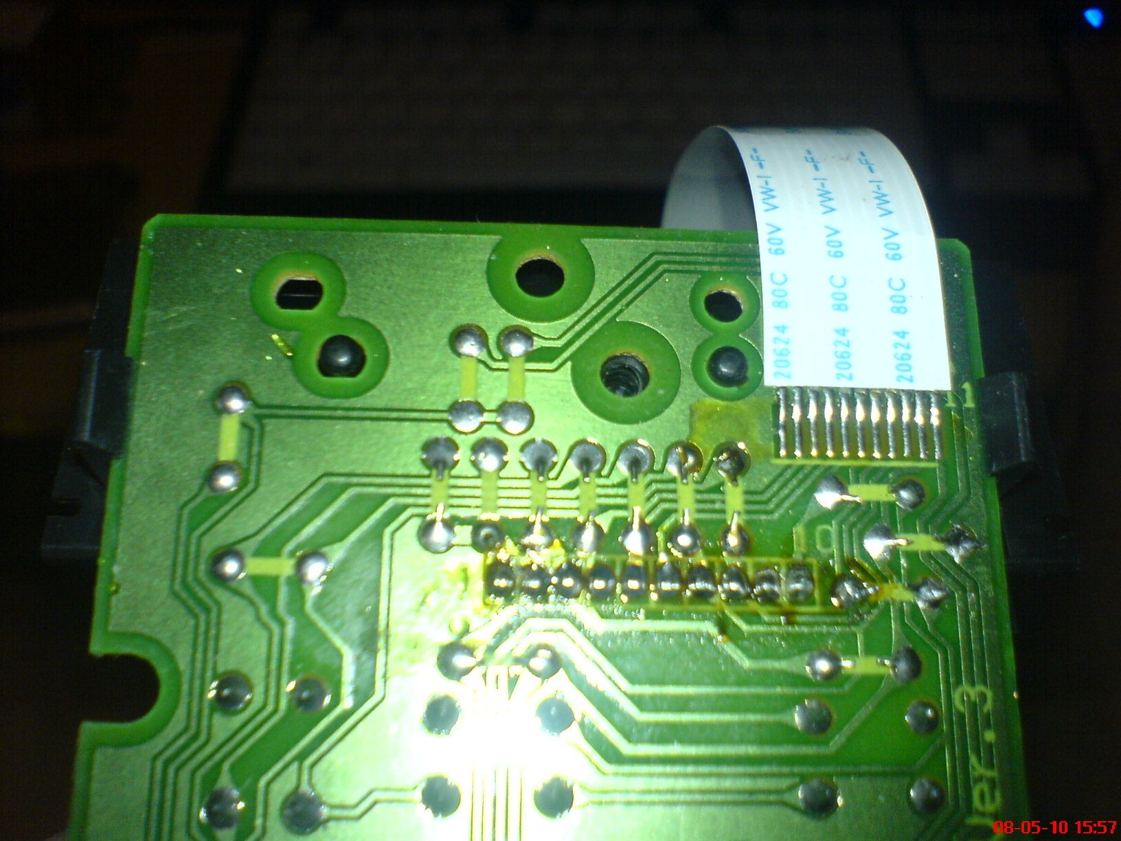

Itt van egy pár kép a panelről, hogy lehessen látni, mi micsoda.
Én úgy látom, még az adat és kontrol bit szálak is fel lettek, használva a billentyűzethez, mert nagyon nagy az összevisszaság.
hi
kicsit távolsabb fényképezd és úgy fényképezd, hogy ne legyen tükröződés, és életlen se.
üdv
